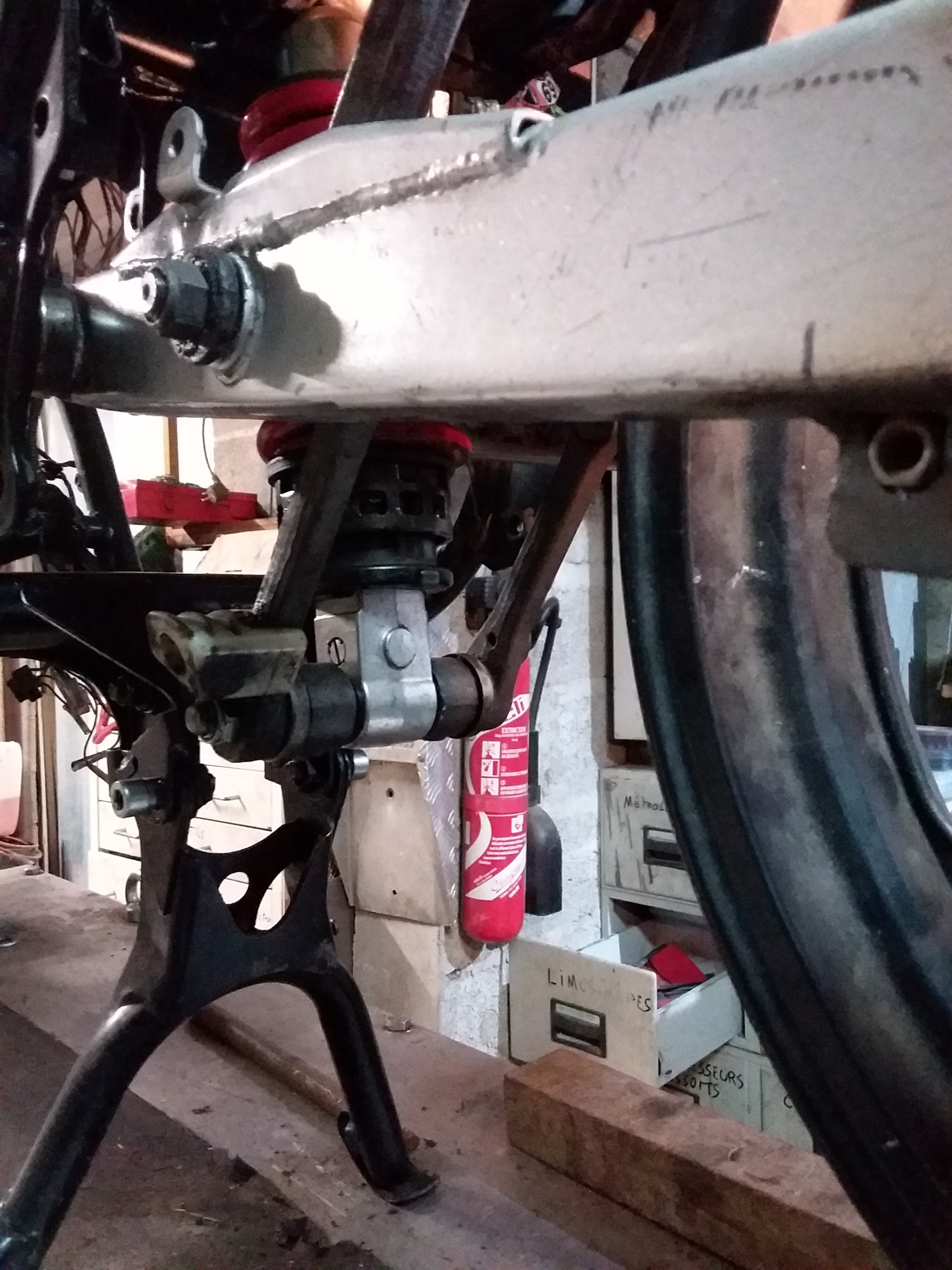

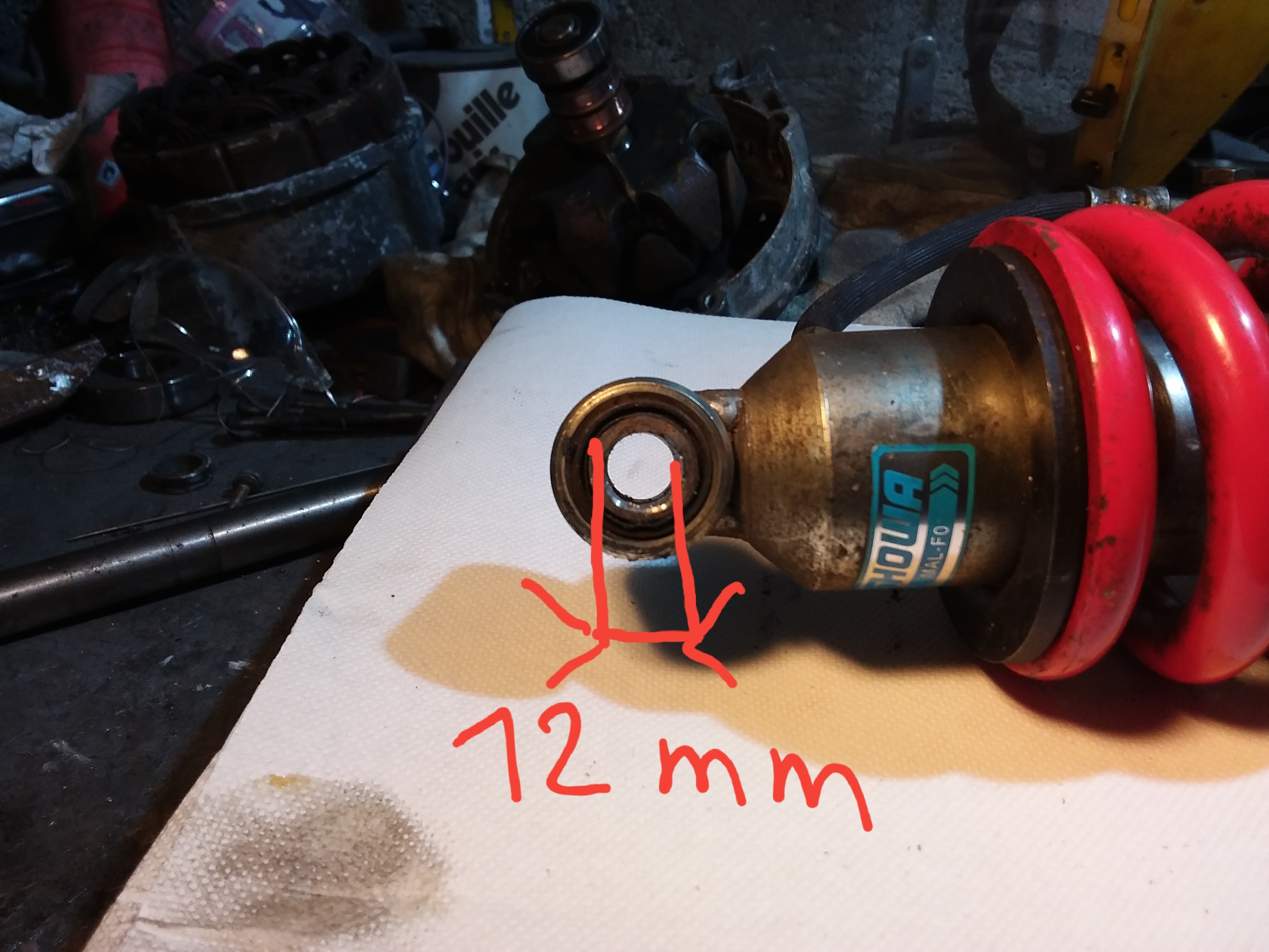

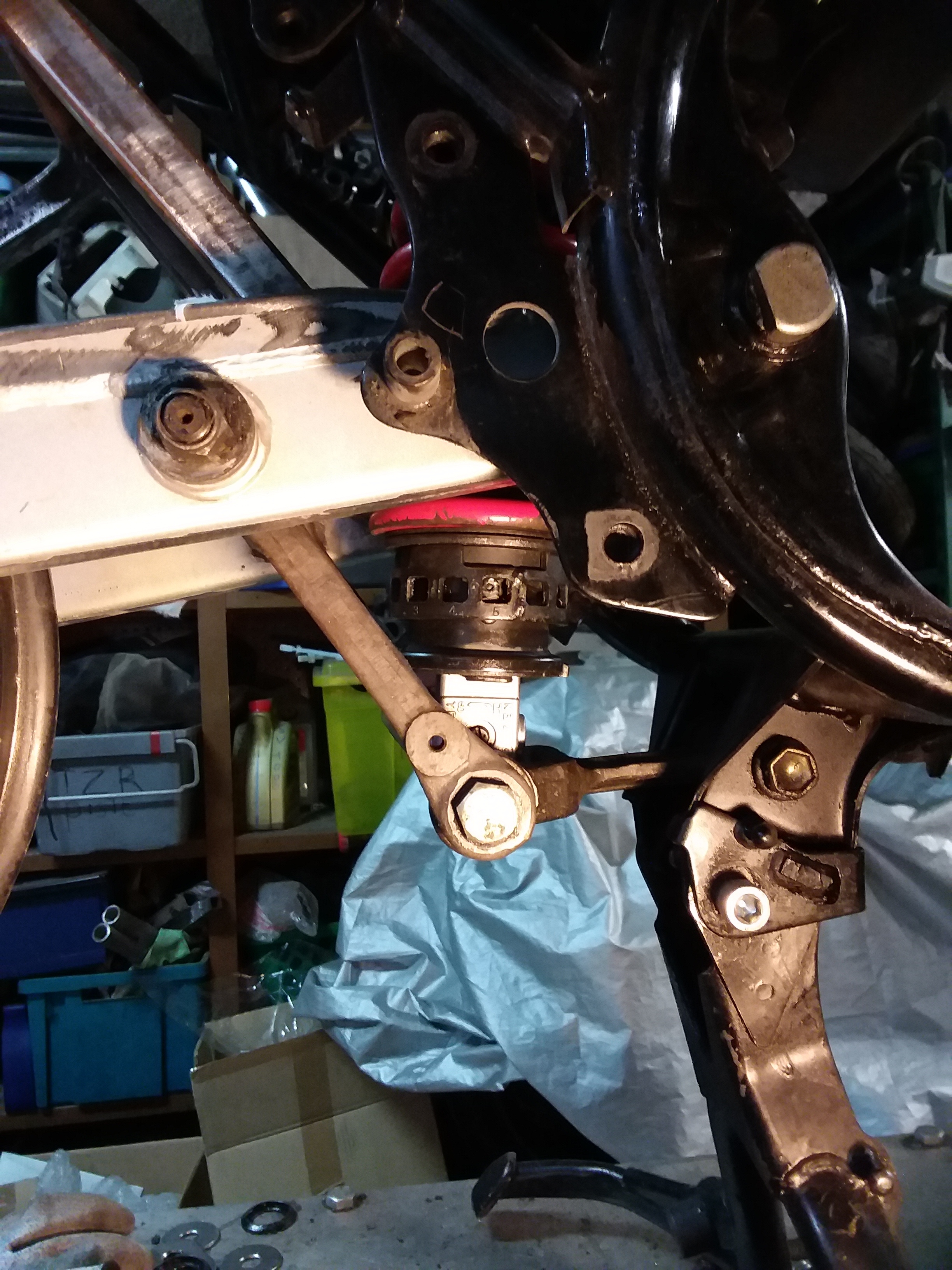

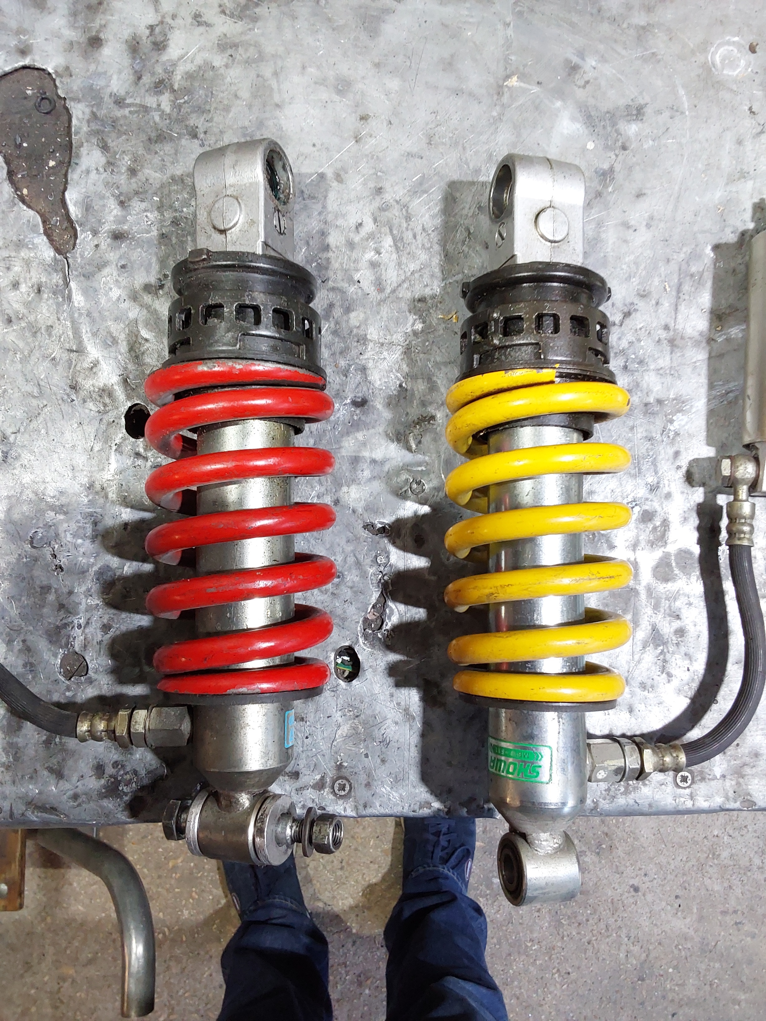

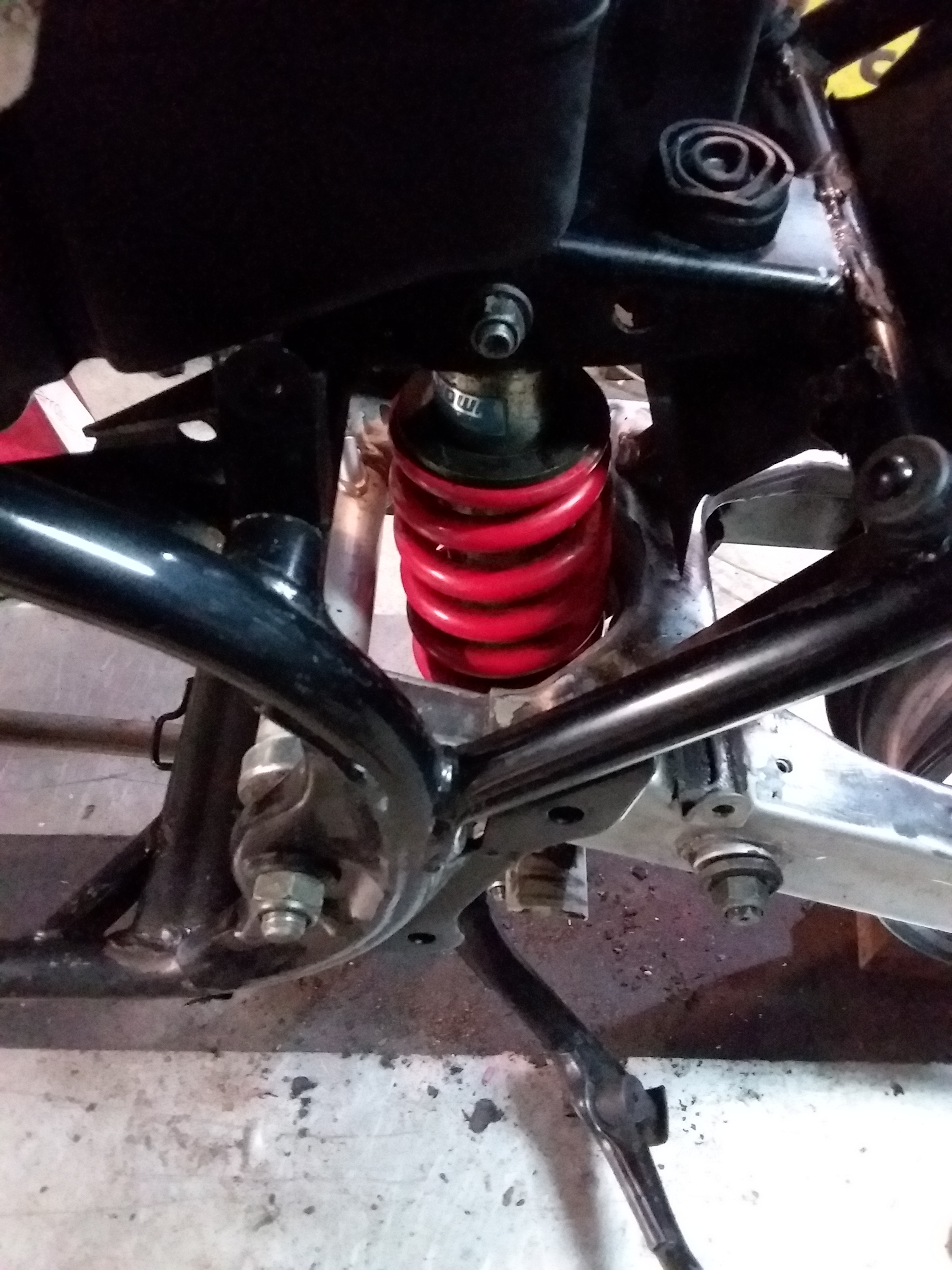

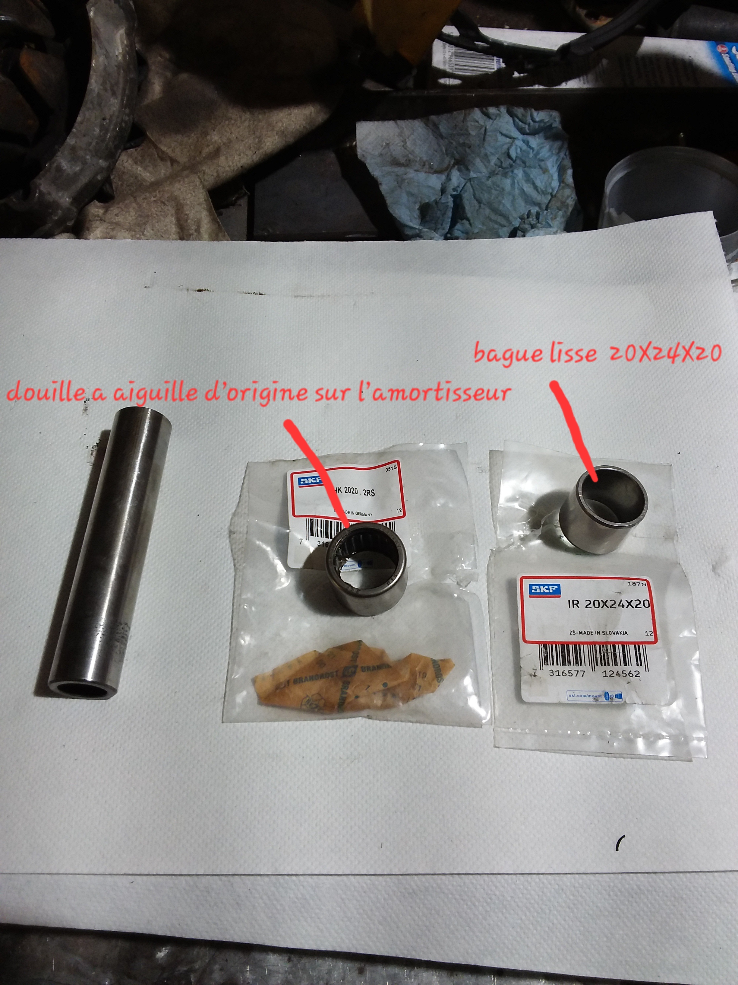

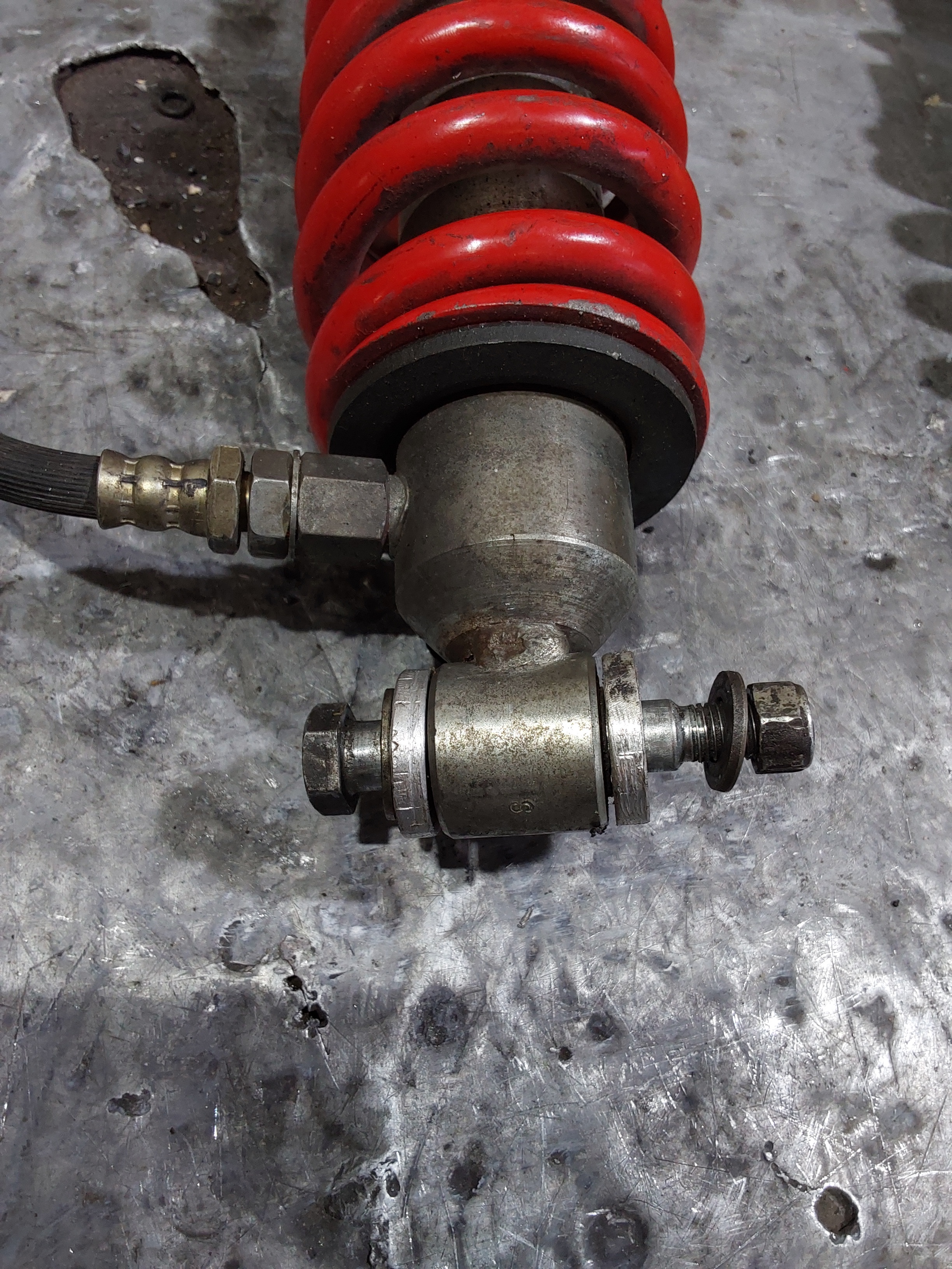

Salut si tu veux remplacer ton amortiseur d origine par un autre , tu as aussi la possibilité de le remplacer par un de 600 CBR PC31 de 1997/98 ou un de 600 CBR PC35 de 1999 à  2002 .
C est ce que j ai installé sur mes deux LC , celle de route et celle de piste , ces amortiseurs sont vraiment top pour nos montures !
C est moins onéreux et ces tout aussi efficace,  c est du Showa réglable dans tout les sens . Il y a juste quelque petite modif à  faire sur l amortiseur,  vraiment pas compliqué à  faire , le gain en tenue de route est vraiment remarquable.  Je n utilise plus que ça.
Regarde sur les photos ce que j ai fais
