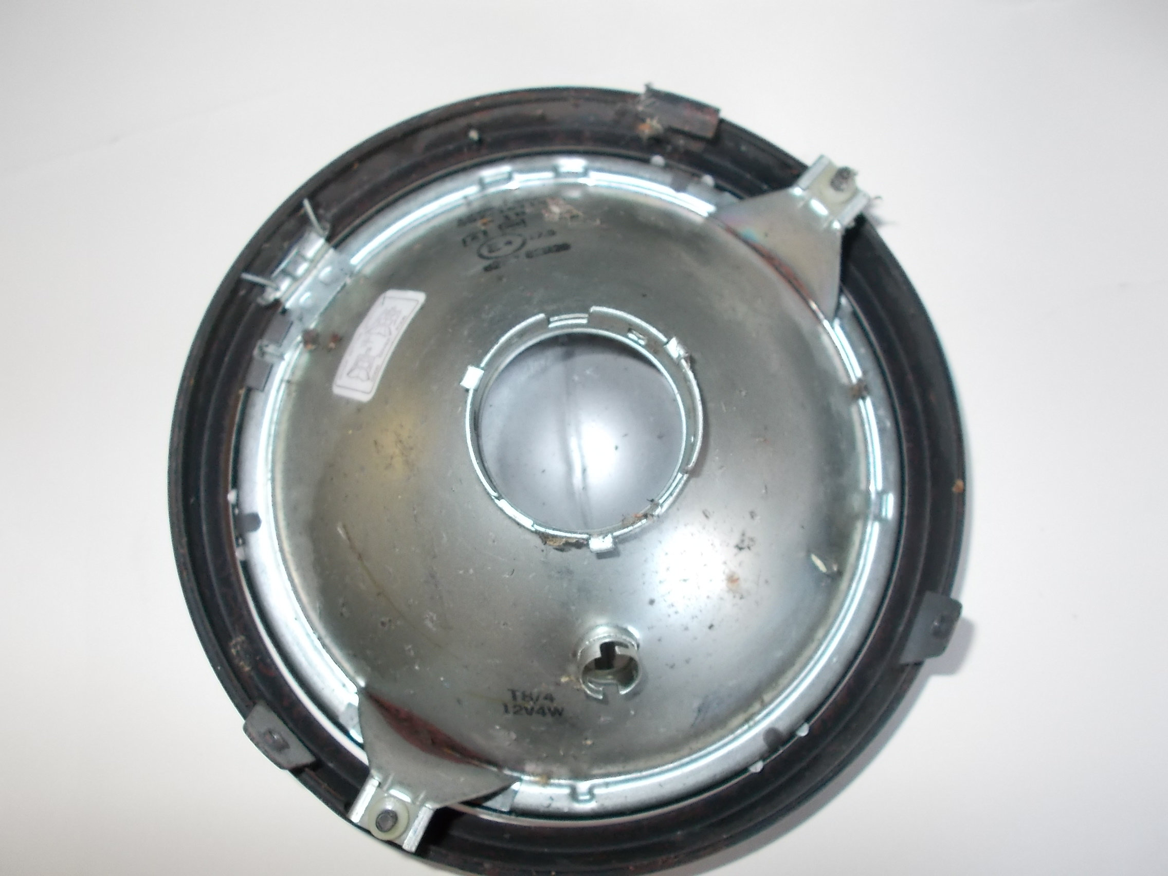

Je suis à la recherche d'infos sur le montage du phare de 31K sur la portière noire.
Quand je roule je me suis aperçu que le phare bouge pas mal et du coup je voulais vérifié qu'il est fixé comme à l'origine.
Sur la spart list il y a 1 seule vis de réglage de l'inclinaison sur le mien il y a 2 vis.
Sur la spart list il y a une épingle pour tenir le phare dans la portière mais je ne comprends pas comment elle peut tenir sur le mien pas d'épingle.
Si vous avez une photo de la fixation du phare ou des infos , je suis preneur ..

Merci Tripote,
Super c'est nickel.
J'ai bien le même phare avec les 2 vis de réglage mais il me manque l'agrafe, c'est donc pour ça que le phare se ballade.
C'est pas la même que sur le 4LO , Je vais en commander chez Yam.

petite question à deux balles, l agrafe il faut la monter avant ou après les vis de réglage ?
merci d'avance.
- Messages : 3954
- Inscription : 19 juin 2006, 13:23
- Motos :
Message
par tripotemascagne »
Si tu as une pince à bec fin ça se fait, mais sans, on doit la tordre, je viens d'essayer.

Message
par luccio »
ok mais tu la montes après avoir mis en place les vis de réglage du phare ?
Â
- Messages : 3954
- Motos :
Message
Oui ça peut se monter après sans démontage de l'optique. Mais pas avec les doigts faut la pince, elle est courte c'est assez dur.
