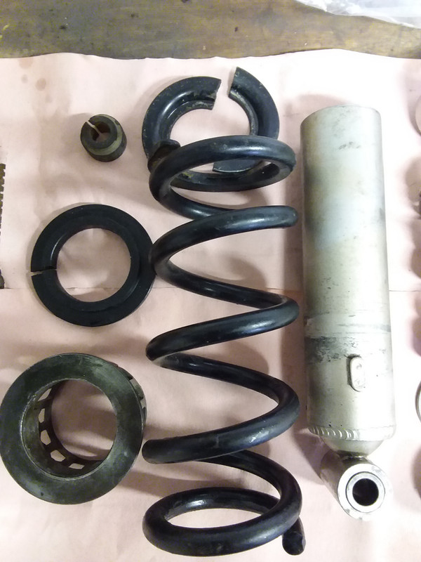

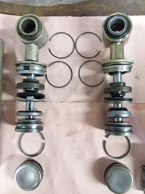

J'en ai profiter pour les prendre en photo cote à  cote,  et les comparer !
Et sur le 1wt la tige d'amortisseur est un poil plus courte ! Le piston de séparation de gaz est donc un peu moins enfoncer dans le corp ! Le corp du 1wt est aussi un poil plus court ! Voilà Â
Sinon les deux amorto ont des pistons en diametre 40 mm et tige en diametre 12, 5 mm !

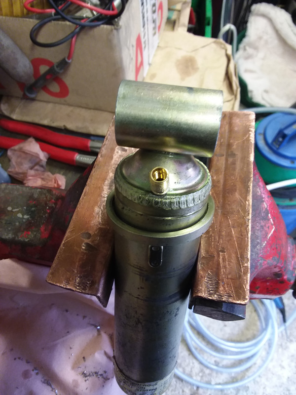

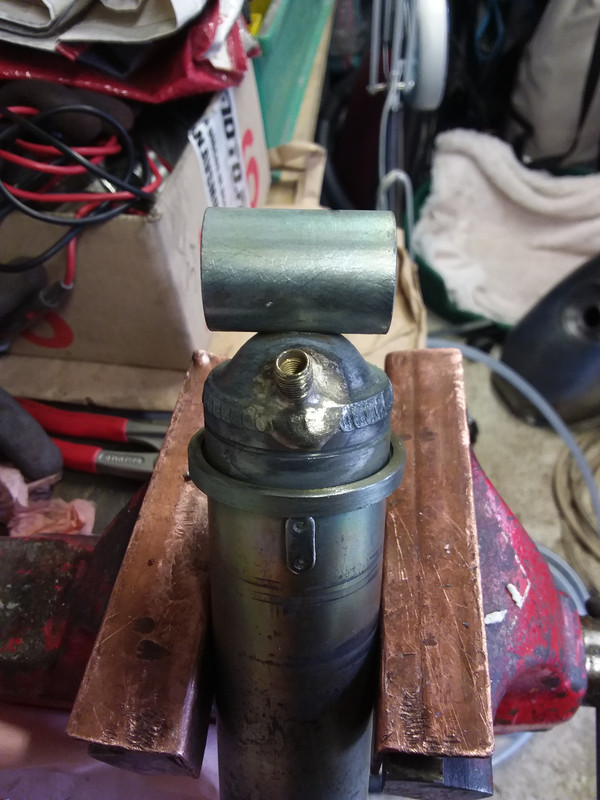

Voilà  après les avoir ouvert , nettoyer et installer des valve shrader pour le remplissage et la mise en pression du gaz , il sont à  nouveaux opérationnel !

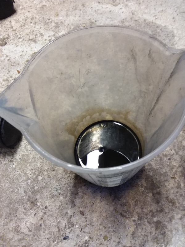

Et regardez la tronche de l'huile d'origine après plus de trente ans de service .....😉
On remarque que la tige du 1wt a gauche sur la photo est un poil plus court !
Le corp aussi est un poil plus court
31k
1WT
La trop chez de l'huile après plus de trente ans de service , il peut être temps de la remplacer !
Mise en place d'une valve SHRADER souder a l'argent 40% , pour le remplissage et la mise en pression du gaz !

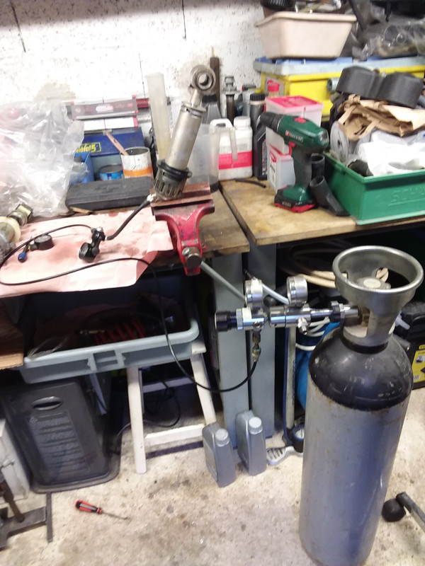

Après la fermeture de l'ensemble,  remise en pression de la chambre de gaz , avec de l'azote , 15 bars environ !  Et huile 10w

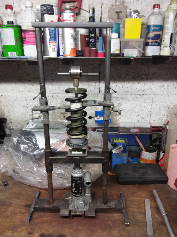

Puis remontage du ressort , l'assemblage se fait avec un compresseur de ressort hydraulique , conçu pour ce type de montage !

Y'a vraiment 15 bars la dedans? 👀
Va falloir que je fasse gaffe en démontant le mien 😂😂
Re: Amortisseur 1WT vs 31K , reconditionné !
Oui , en faite d'origine il y a environ 10 à  12 bars

sympa le montage pour compresser les ressorts, c est une valve  SHRADER classique ?
Ca à  un impact les 3 bars en plus? 🤔
Oui tout a fait,  elle tiennent très bien à  la pression .
Oui ça peut , car la chambre de gaz sert aussi pour l'amortissement du combiné,  un peut comme un ressort pneumatique , en plus du ressort mécanique
En fait, la pression est utile pour éviter la cavitation, le fait qu'elle fasse un effet de ressort pneumatique est secondaire et minime par rapport à  la raideur du ressort.
