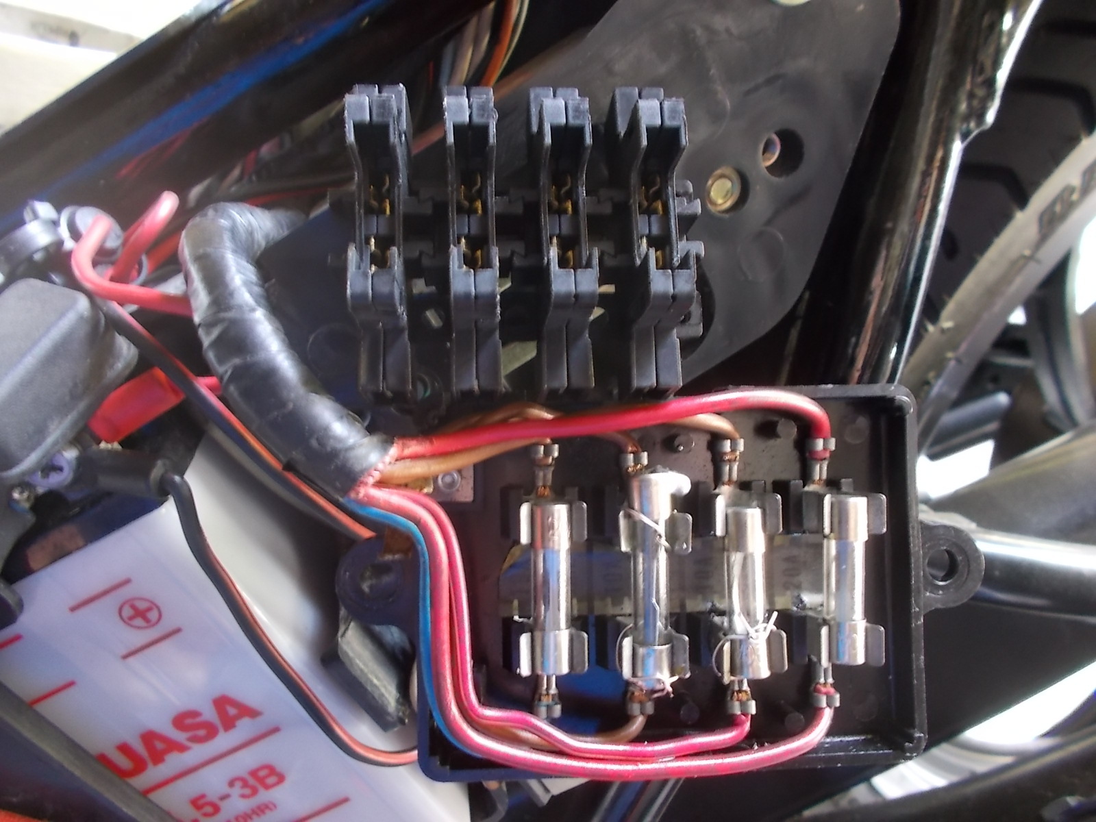

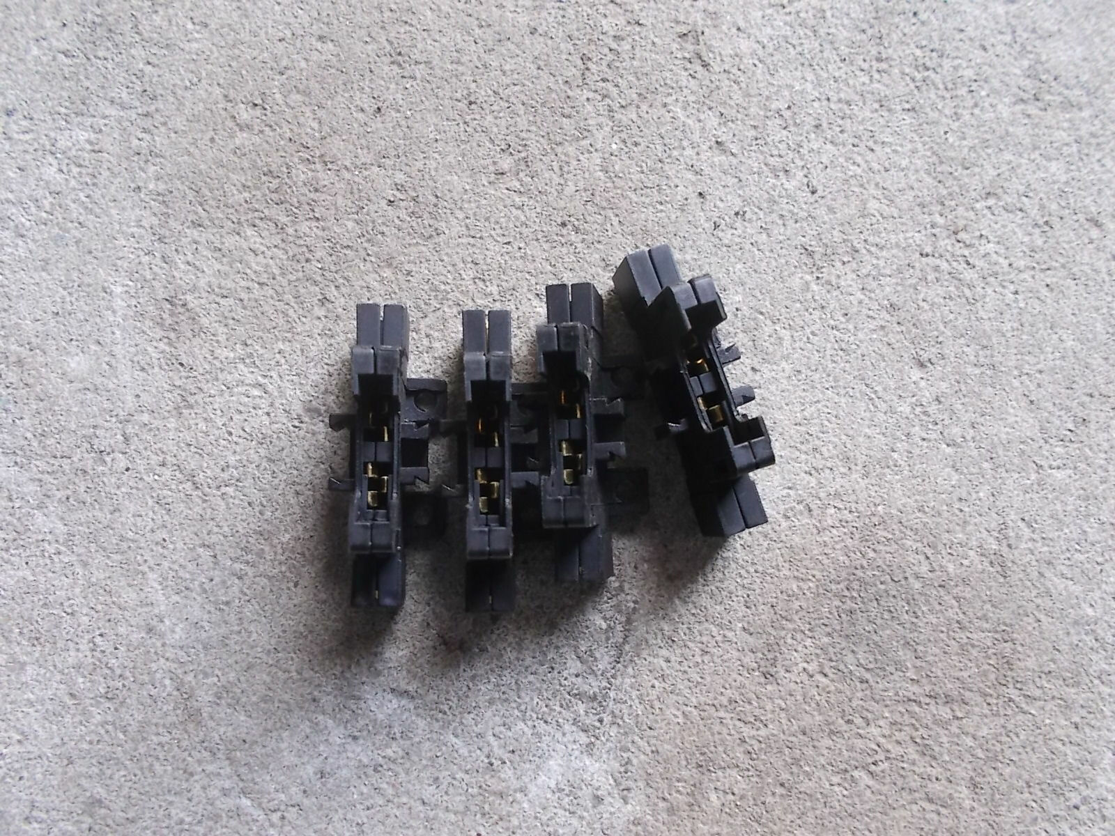

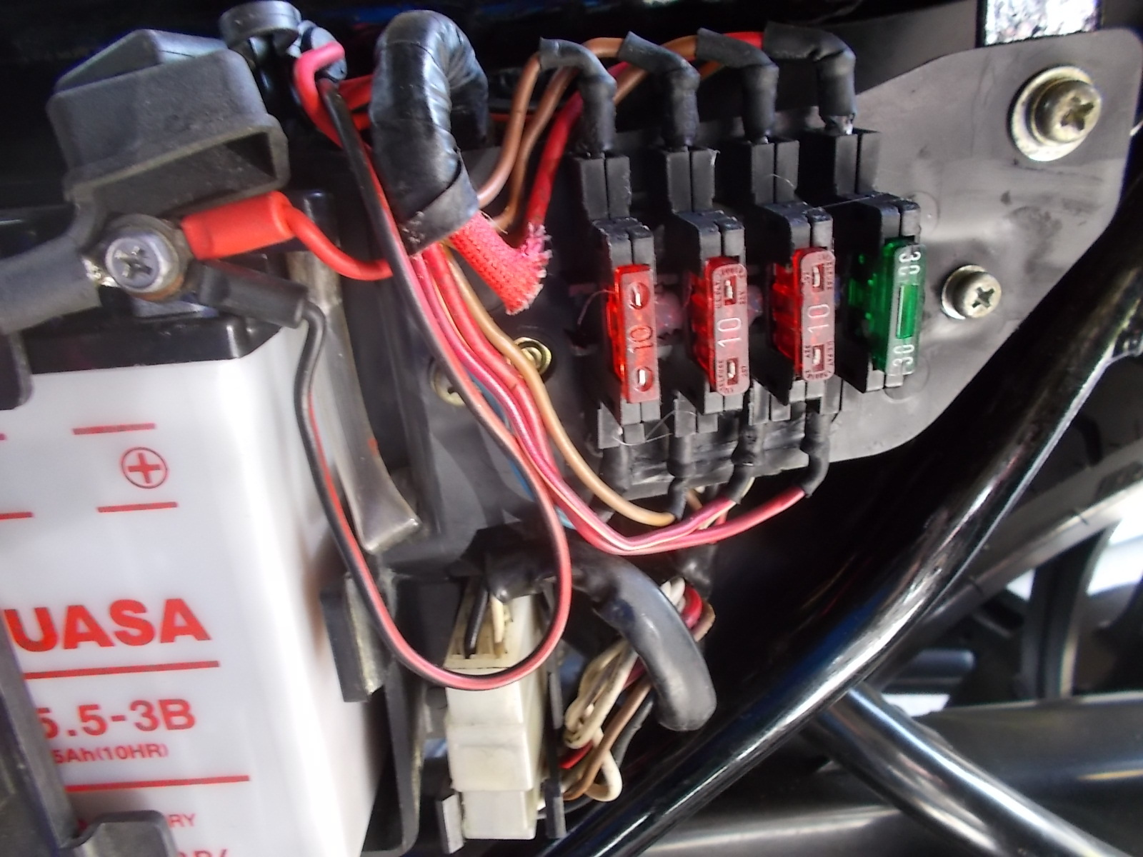

La mienne m'a fait un caprice hier exactement pareil, pas d'allumage. Du coup bombe de désoxydant circuit électrique, les fusibles contactaient mal, donc changement du porte fusible . Ce matin 1er coup de kick sans le starter. Pourvu que ça dure. 8€ chez un électricien auto que les portes fusibles   😆
Re: 4LO qui ne démarre plus.
Les fusibles ne sont pas sur le circuit d'allumage.
Tu peux même retirer la batterie, ça démarrera quand même.
Ton problème de démarrage était ailleurs.

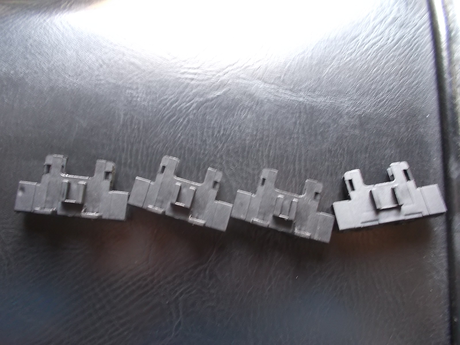

Sinon, joli le montage : tu as une référence pour ces porte-fusibles ?
Messages : 3999
Non c'est vendu à  l'unité en vrac dans un tiroir. Pour l'allumage oui, mais j'ai mis du produit contact un peu sur toutes les fiches visibles  y compris par la clef au Neiman , et comme j'avais eu un problème de code à  la dernière virée j'ai changé le porte fusible.
