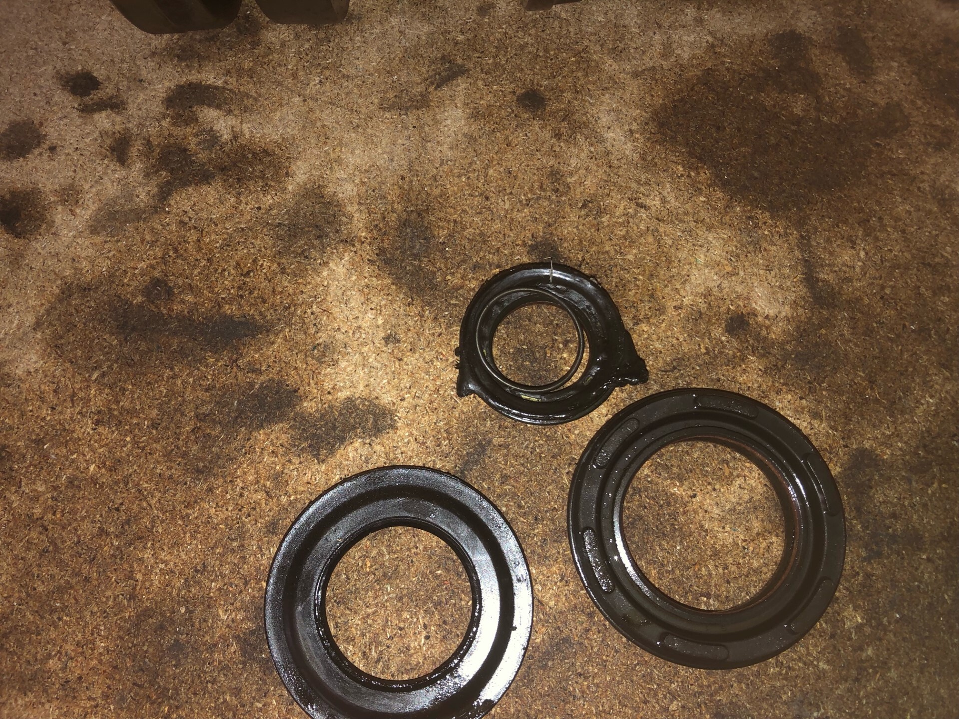

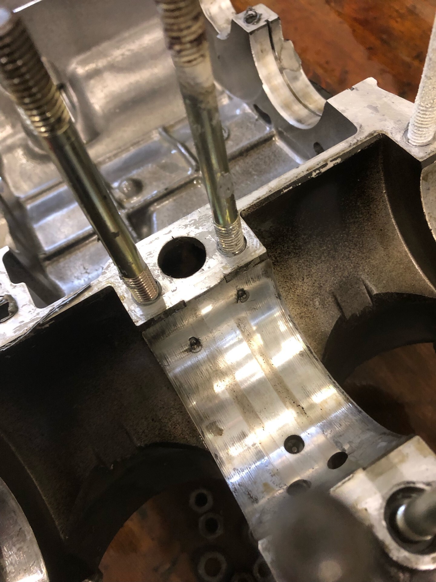

Bon, j'ai fini de démonter le bas moteur, c'est mitigé, rien de catastrophique, mais il était temps et j'ai évité le pire...
En gros, les joints spi étaient sur le départ, celui côté allumage est à  moitié fondu et la lèvre intérieur inexistante, je comprend pas comment il ne fuyait pas, m'enfin. Ensuite le vilo a été mal monté, les pions des roulement centraux n'étaient pas en face de leur logement au moment du serrage, ils se sont gentiment écrasés et ont laissé une belle empreinte dans les carters, rien d'irrémédiable mais ça veux dire que quoi qu'il arrive le vilo n'est pas réutilisable en l'état :
Par chance ils n'ont pas tourné que ça soit les intérieurs ou les extérieurs, donc même s'il y a une trace dans les logements au centre ça ne remet pas en cause l'intégrité des carters, j'ébavurerai ça proprement et voila. Je vais donc repartir en plus des cylindres et pistons neuf sur un vilo neuf (modèle d'origine avec roulement japonais et tout le toutim), c'était pas prévu au budget mais bon, c'est le prix de la sérénité.

Je me pose la question; comment un joint peut fondre de la sorte si ce n'est avec une flamme kn1a.gif
Re: De retour en 57V :)
Je me suis posé la question aussi, la réponse la plus simple que j'ai trouvé serai que le roulement n'est pas non plus en bon état, que le vilo était forcément serré bizarrement vu que les pions étaient pas dans les logements et que le roulement extérieur côté allumage a pu surchauffer avec les frottements supplémentaires dues à  sa mauvaise position. Le plus étonnant c'est que c'est l'intérieur du joint, à  cet endroit il est à  priori balayé par de l'air plutôt frais. J'ai aussi lu des trucs sur des allumages qui chauffaient plus que de raison mais j'y crois pas trop, on saura jamais je suppose, je verrai à  la remise en route avec une caméra thermique si je ne vois rien de particulier, je finalise la commande des pièces ce weekend, ça sera plutôt rapide ;).
Edit : une autre explication serait que ce qu'on voit c'est pas du joint fondu mais de l'huile de boite colmaté qui serait passé par l'autre joint (puisque celui-là  était pas en forme, pas de raison que celui d'en face le soit plus, je vais vérifier demain, j'avoue ne pas avoir pris le temps de le nettoyer vu que ça part à  la poubelle.
