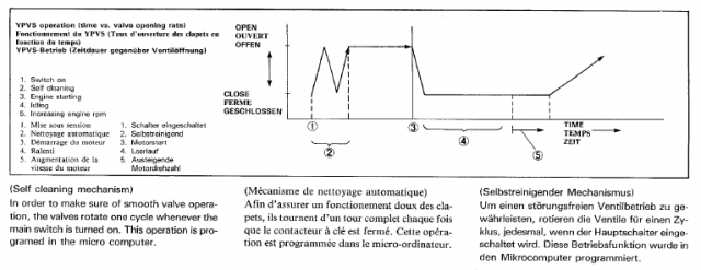

A priori le nettoyage des valves ne fonctionnera pas comme decrit dans le schema suivant (phase 2)
Apres la question c'est de savoir si le nettoyage peu se faire au ralenti des que le moteur demarre ou pas

que le nettoyage ne se fasse pas a la mise du contact, c'est normal, mais avec mon condo, les valves ne marchaient pas du tout, même moteur en route.

Bonjour à  tous, pour le fonctionnement du condo, il sert de lissage de la tension en sortie du pont redresseur (afin d'obtenir une tension continue (comme une batterie)).
Le moteur doit tourner pour que les valves fonctionnent (normal, c'est l'alternateur triphasé qui fourni l'énergie).
Donc lors de la mise ON (clef de contact) pour les YPVS il ne se passe rien (pas d'initialisation des valves), il faut attendre que le moteur tourne !!!!!
Le but du remplacement de la batterie par un condensateur est seulement une question de gain de poids et de simplification du circuit électrique (utilisé dans les courses car pas besoin de cligno ni de lumière ni d'avertisseur).
La batterie joue deux rôles, elle fournit l'énergie moteur coupé et joue le rôle de lisseur de tension lors du débit de l'alternateur dans celle-ci.
Si vous souhaitez plus d'explications, je peux développer plus en détail (pour les puristes :tongue: )

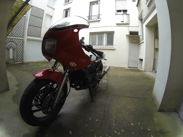

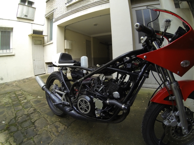

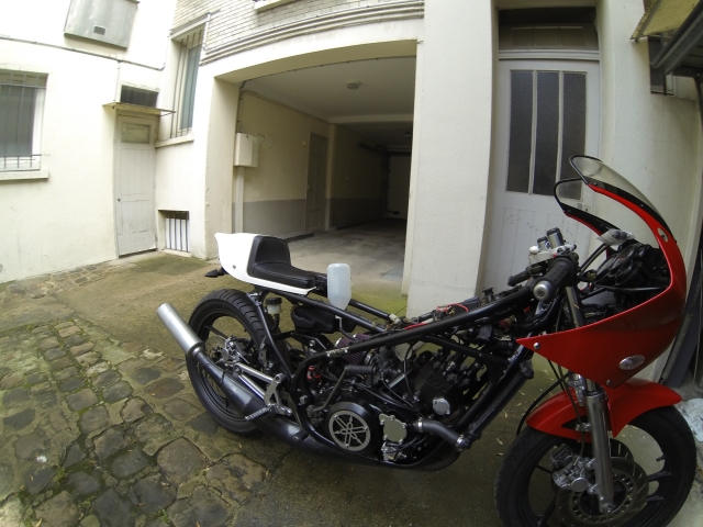

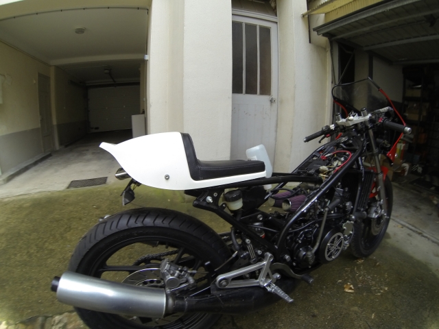

comme promis quelques photos
