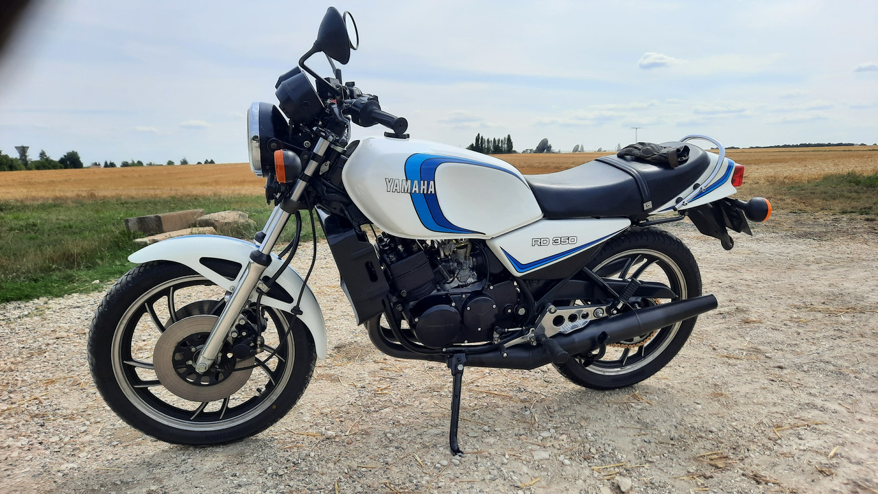

Il y a 3 heures, ON_OFF a dit :
Si c'est sa plaque définitive, c'est très fort !!
Sinon, quel est le symptôme qui t'indique que ton gicleur principal est trop gros, sachant que tu es en rodage et que la taille du gicleur intervient gaz à  fond ?
Et non ce n'est pas son immat.....
Pour la carburation, elle a maintenant 700km et doit peut être etre revu au niveau aiguilles et gicleurs.
Elle semble trop riche actuellement. 🤔
Sur mes précédentes 4LO, j'étais en 130 avec des aiguilles différentes de l'origine. Cette moto ne fera pas de circuit,  elle aura un usage plus "soft" que dans mes jeunes années 😄
