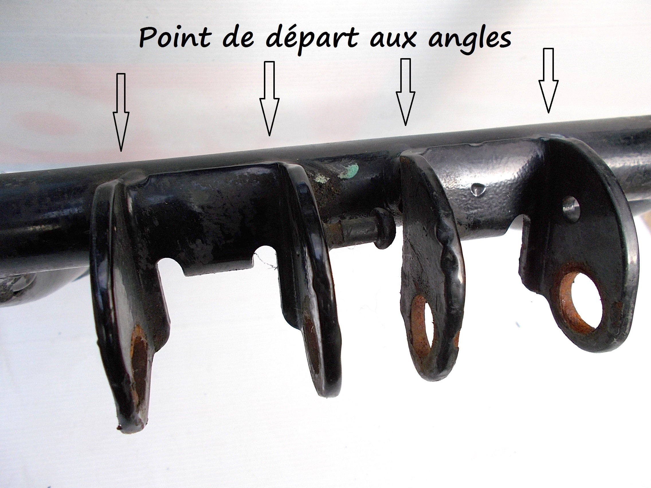

Messages : 4018
Re: Points faibles de nos chères 350
Pour les béquilles centrales de 4 L0 voilà  comment ça se présente au début:
