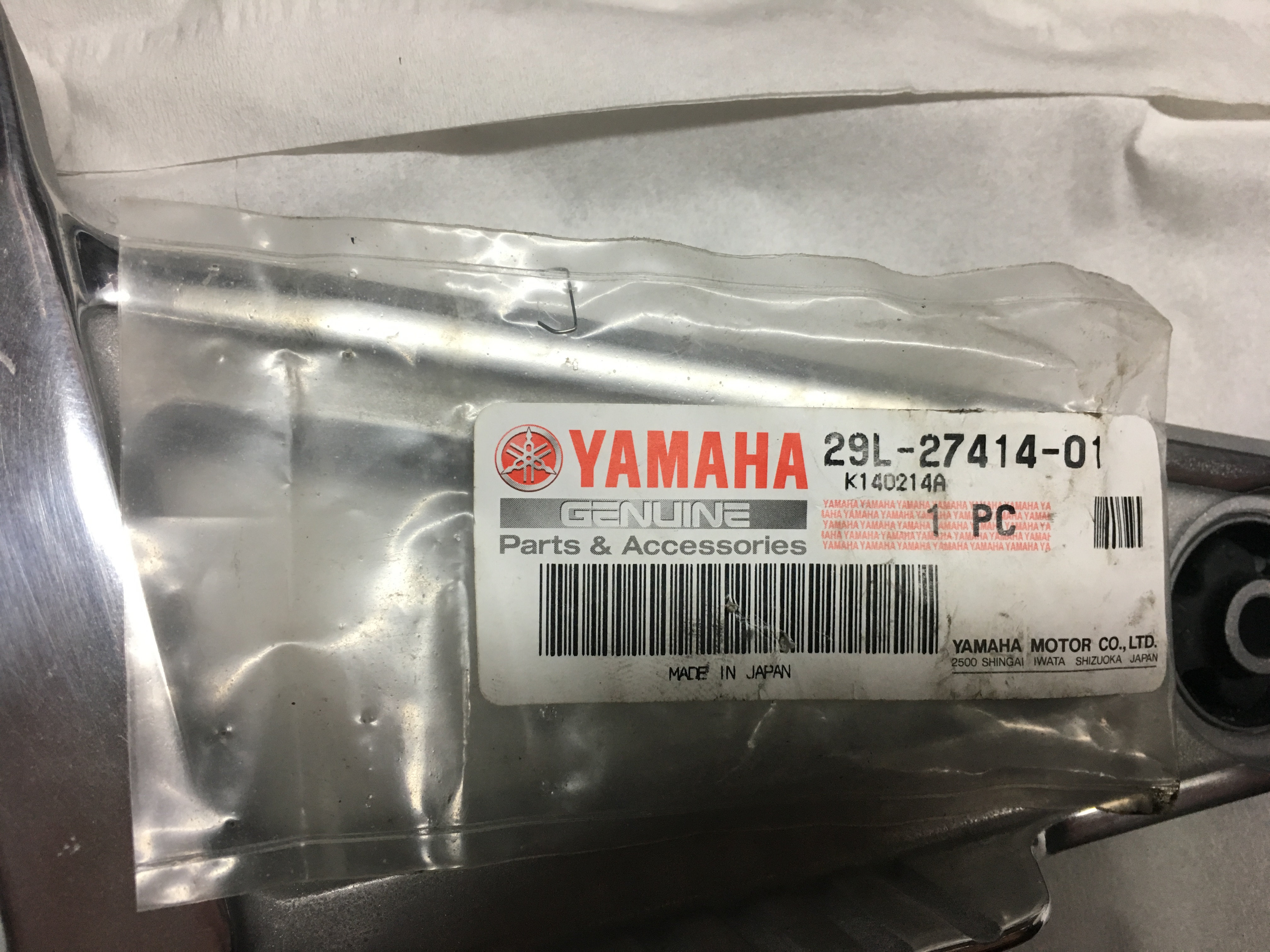

De quelle provenance sont les silent-blocs neufs ?

​Salut.
De quelle provenance sont les silent-blocs neuf ?
​Yam, si t'as de la chance j'ai pas encore jeté le sachet pour la référence, je jette un Å“il ce soir :).
Re: 350 RDLC 1WT Personnalisée.
​Salut.
Hop :)

​Merci.
C'est curieux mais si je tape cette référence sur pieces-yam.com, il m'est indiqué que cette pièce n'est pas disponible et cela me renvoit sur CSML.
​Merci.
Je les avais acheté pour mon 57V mais ceux qui étaient dessus étaient bons donc je ne les avais pas changé, je les ai donc depuis plus d'un an chez moi, ceci explique peut être cela :).

​Merci.
​tape avec cette ref:
29L274140100
et ça existe.
