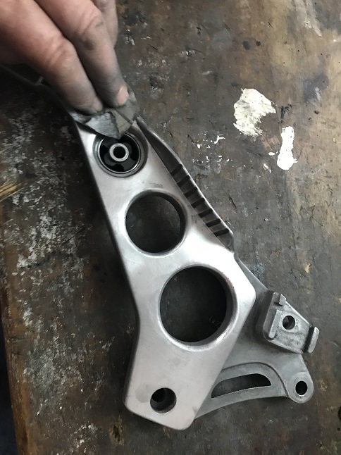

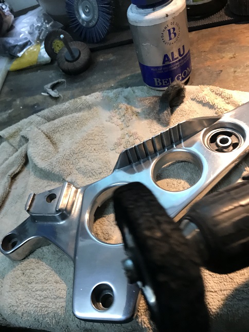

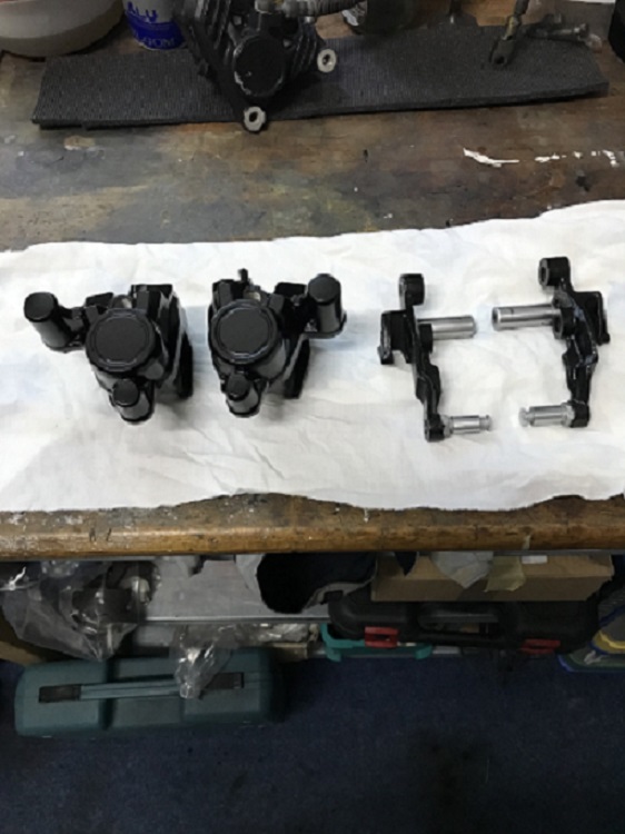

Tous les pistons et joints d'étriers sont changées, et les deux kits maitre cylindre également. j'ai tout repeint au Restom satin, avec une cuisson au four. En ce moment, je ponce les platines cale pied, quel boulot !

Le silent bloc des platine changé également, presque 50 bales les deux...
