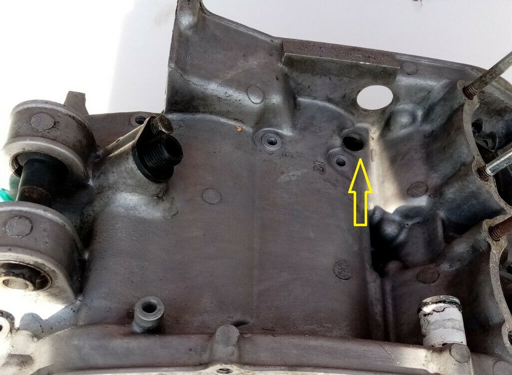

le projet avance lentement mais surement , probable redémarrage ce week end .
en attendant nouvelle interrogation qui me fait me gratter la tête.
je me suis rendu compte qu il y a un "trou" dans le demi carter supérieur.
pas plus de renseignements dans la revue tech, il se situe sous le carbu gauche a coté du passage de câble de l allumage.
au vue de son emplacement je présume que c est une "gouttière" mais j ai un doute.
toujours preneur de tous les avis
Re: remise en route
Si c'est celui-là  oui.

Re: remise en route
Message par shodan47 »
J'ai découvert l'utilité de ce trou après remontage....
Une fois tout remonté, enfin la mise en route 🙂 la moto demarre tourne bien, je laisse chauffer doucement .... et après quelques minutes 😱 le liquide de refroidissement qui se mets a pisser au milieu du moteur... stress!!!
En fait c'était la  grosse durite qui est derriere les carbus qui etait pas suffisament serré, donc le liquide fuyait et passer justement par ce petit trou dont j'ai compris l'utilité a ce moment la !!!!!
TOUTENCOIN
Re: remise en route
Message par TOUTENCOIN »
grand merci a shodan pour le repos de mon esprit.
les ingénieurs de yamama n ont pas justifiés leur salaire, en fait (j ai la flemme de démonter pour vérifier ) tout finis dans le couvercle de l allumage.
