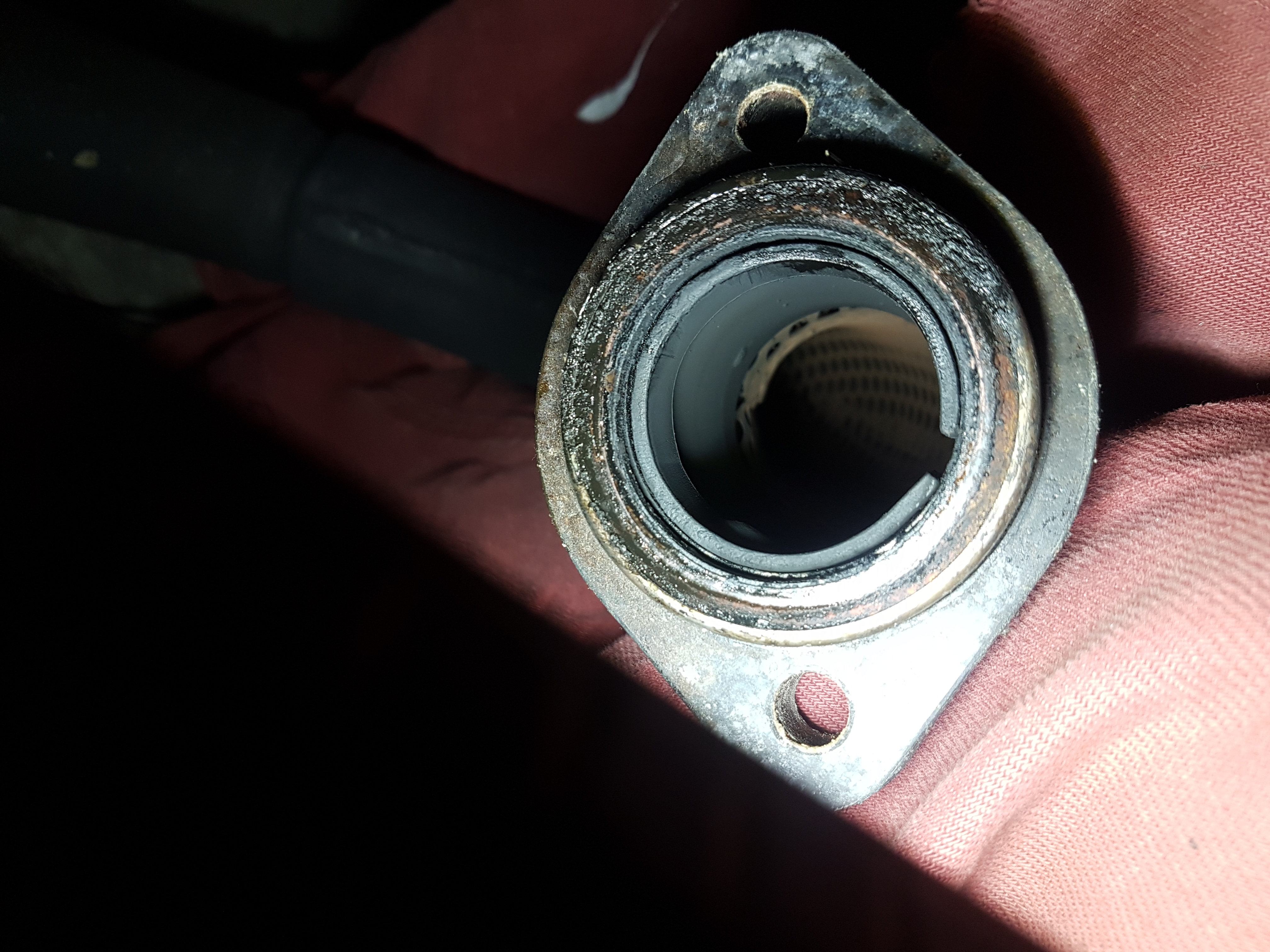

Comme dit dans ma présentation, j'ai un 1WU que je souhaite convertir en 1WT.

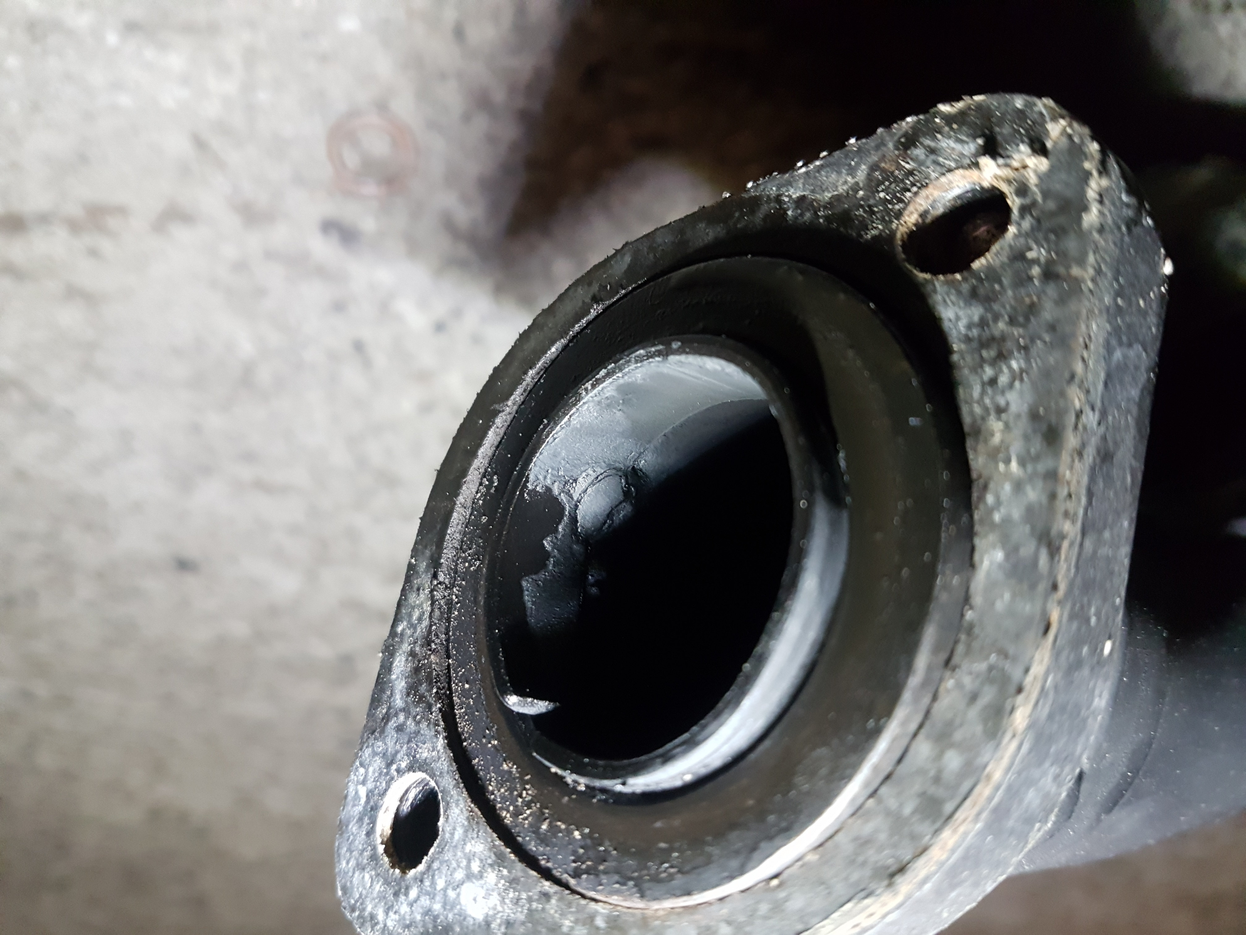

J'ai déjà  démonté les pots pour voir les brides, j'imagine que les réducteurs c'est les entretoises soudées par un point à  l'entrée du pot?
J'ai aussi regardé l'état des pistons, ils avaient l'air en bon état, vous en pensez quoi?

Visiblement, les pistons ont été changés il y a peu.

Pour les pistons, du peu que l'on voit, ils ont l'air propres pour 14 000 kms, pas de calamine sur la jupe, mais on ne voit pas grand-chose.

Ce segment a mangé un peu on dirait.

Pour les pots, faudrait que les experts confirment mais faudra peut être démonter tout le tube de sortie.( la chicane percée à  l'intérieur est à  enlever).

Oui une petite trace sous le segment..pas facile la photo sans flash, j'avais plus de batterie.
J'hésite quand meme à  ouvrir pour voir l'état des pistons, je serai quand meme plus serein. Pour nettyoer les valves il faut tomber les cylindres de toute facon? elles ont un peu de calamine.
Pour le pot, sur le site de Xavier il y a une vue en coupe, et les silencieux sont pleins de chicanes. Je vais surement passer sur des pots acier ou inox, et ca me permet de garder ceux la d'origine au cas ou.

je t'ai fait des photos de pots de 1WU sans les brides: 1WUpipeInlet.jpg
Comme discuté sur facebook, pour les carbus y'a beaucoup de différences entre 1WU et 1WT: gicleur principal, gicleur d'air, aiguille, gicleur de ralenti et les 2 powerjet. Je ne sais pas comment on change les powerjets, ils sont dans le conduit des cuves, c'est le cylindre au milieu de la flèche rouge en bas à  droite:
