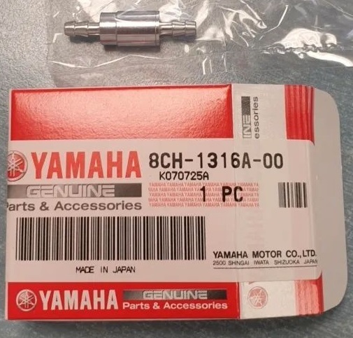

Ce sont les clapets qui empêchent l'huile de couler, moteur à  l'arrêt. Et il suffit d'une nuit pour vider le réservoir d'huile, pas besoin d'arrêt prolongé.
Les RDLC, comme tous les 2-temps à  graissage séparé, peuvent rencontrer ce problème.
Les clapets in-line se montent au milieu des durits de sortie de la pompe pour prendre le relais du clapet défaillant.
Exemple : https://www.cmsnl.com/products/check-valve_8ch1316a00/

Pour ceux qui en veulent et qui ne sont pas mariés avec CMNSL j'ai quelques clapets en stock à  35euros TTC et, biensûr, la durite transparente speciale essence qui va bien avec.
Re: Robinet arrêt sur alimentation huile
+1.
CMSNL c'est pour la photo, ces clapets Yam sont toujours dispo en concession.

Ces simple clapets in line ont exactement la même fonction que ceux d origine sur la pompe ?
ça veut dire qu ils sont tarés très très léger pour laisser passer à  la moindre dépression mais pas celle dû à  la gravité ?
C'est cela. Et c'est plutôt la pression de la pompe que la dépression du carter.
L'équivalent d'une diode Zener en électronique.
