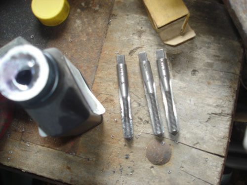

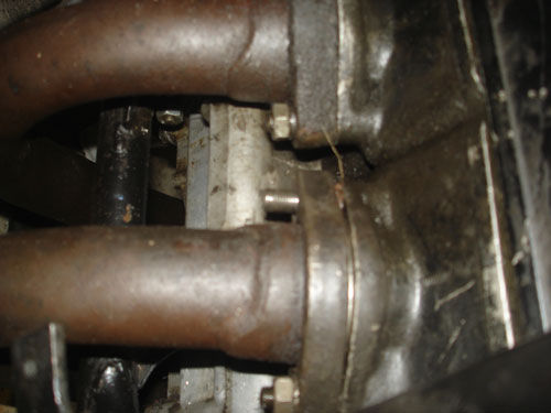

Bonsoir,
suite à  quelques démarche sur le sujet, percer 9 pour mettre du M10 dans un cylindre m'a effrayé.
Le filet rapporté connait pas.
Alors j'ai opté pour du 9*100.
Il faut trois tarauds, ébauche, 1/2 finition, finition
Une filière, une tige diamètre 9 faite par une tourneur , et un peu de loctite pour sceller la tige filetée dans la chemise.
Ensuite percer à  8 la chemise (diamètre - le pas), l'écrou, et passer les tarauds, filière ...
Et voila le résultat.
Je suis preneur de témoignage concernant les filets rapportés, ou autre possibilité.

Bonsoir,
Je sais pas si ça vaut le coup (ça n' engage que moi) par rapport aux 25 euros que me prend mon tourneur pour poser un filet rapporté... Mais bon t' as quand meme fait ça bien, c' est propre !! bon pour le filetage rapporté, dernier en date un palier d' ACT de triumph, ca bouge jamais aucun probleme

Certains disent que les filets rapportés ne tiennent pas aussi bien...
personnellement, aucun souci rencontré avec des filets rapportés.
C'est comme tout, il faut appliquer les couples prescrits et pas vouloir serrer plus que de raison.
Effectivement la filaire, plus les tarauds, faut en avoir besoin...

Message par loulou350 »
C'est vrai, c'est de l'investissement en outillage, mais avec deux filetage, c'est amorti par rapport au tarif annoncé d'un filet rapporté.

Message par Chap »
Au même endroit que toi j'ai un filet rapporté depuis plus de 8 ans, je l'avais même oublié :rolleyes:
