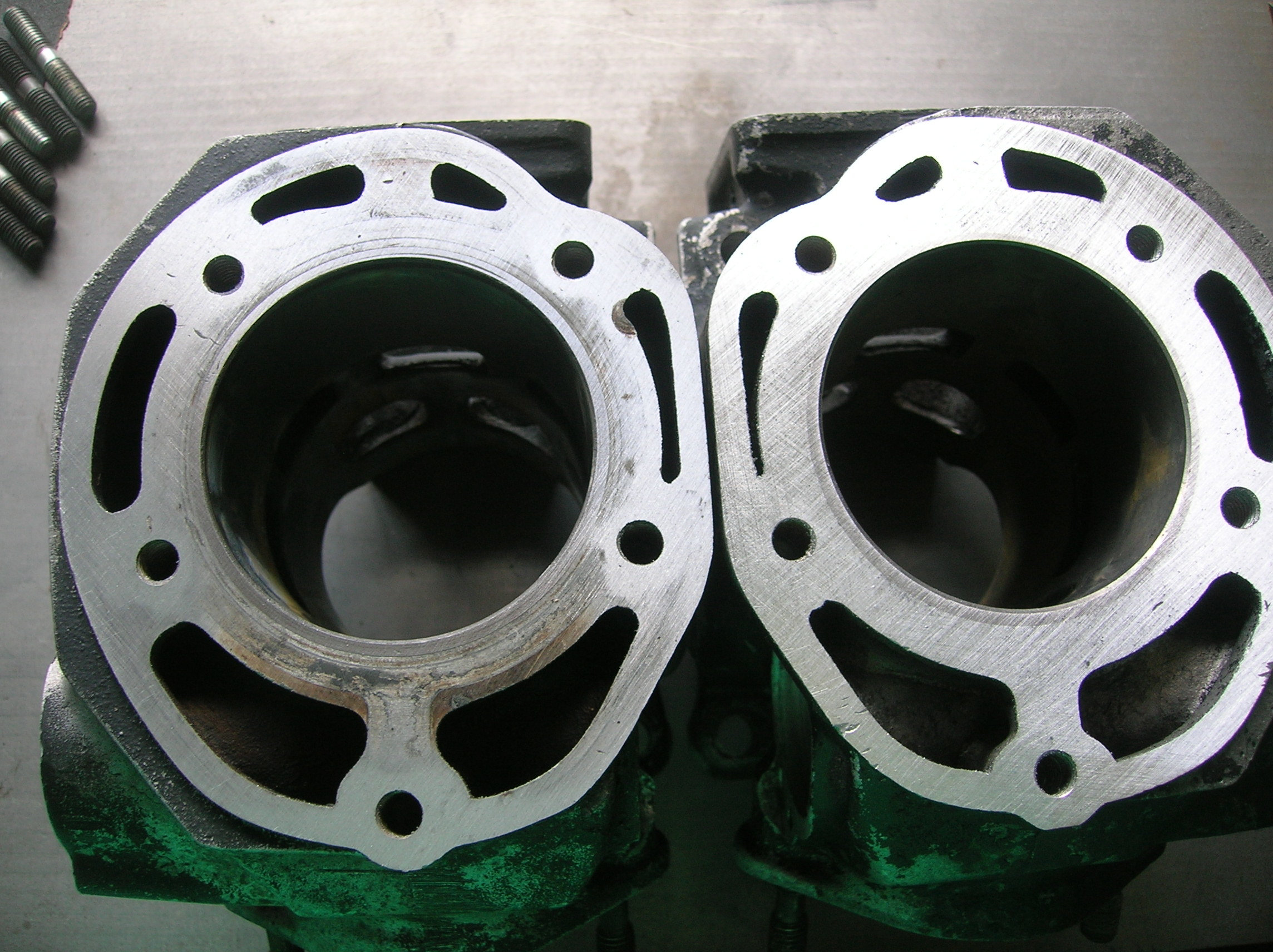

J'ai eu aussi ce problème, même après détartrage, j'ai donc démonté et contrôle de la portée du joint de culasse et j'ai trouvé un cylindre  creusé (déformé) au niveau de la valve.
Les joints alu des YPVS ça pardonne pas grand chose comme défaut.

Et non pas forcément,  le joint de culasse que j'ai refait sur la TDR , n'avais jamais été remplacé et donc jamais démonter , donc serrer en usine , et pourtant .... sur les voitures c'est la meme chose comment expliquer  que certain modele de la meme série on un joint de culasse qui lache   alors que c'est serré costaud ..... Avant de remonter le  moteur de ma LC , j'ai donné un coup de surfaçage sur un marbre avec du papier de verre a l'eau grain 400 et 600 , mouillé au pétrole désaromatisé , c'est pas tellement un vraie surfaçage , mais plutot ce qu'on appel un blanchiment des plans de joints , ça permet de bien nettoyé les petit défaut du au anciens joints , apres si c'est vraiment creusé il faut passer  par un pro .....
