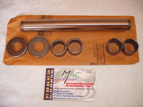

J'en ai pourtant monter un il y a quelques annees ! mais la je galère pour monter un kit roulement bras oscillant sur mon 4LO 80.
Les coupelles a roulement sont plus épaisses d'1 mm de chaque cote. Du coup ça ne rentre pas.
Il y a un truc que j'ai oublie ?
Merci

Salut David.
C'est bien ce kit complet que tu montes?

j'avais un kit commande il y a deja quelque temps chez Emac.
Mais le meme effectivement.
%7Boption%7Dhttp://www.keoalways-secure1.com/emac-moto/myKitPhotos/186_5EB270193H.jpg
Je mesurais juste mal car les douille d'origine sont epaule chose que je ne voyais pas car le bras oscillant avait ete epoxier et la peinture les masquait.
Donc il n'y a en fait aucun probleme ca ce monte tout seul !
Merci mon tripote ;-)
En tout cas c'etait vraiment pas un luxe !  Comme d'habitude le tube etait complement rouille !!!
C'est vraiment le truc a verifier / changer quand on refait une partie cycle de 4LO !
