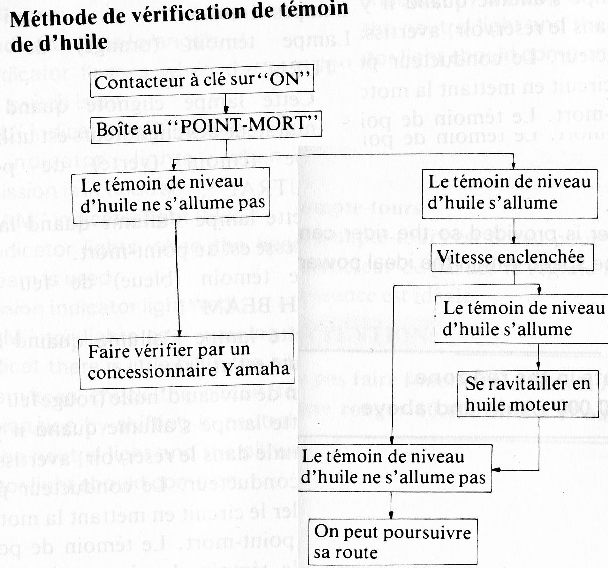

Moi il s allume chaque fois que je passe au point mort. Par contre si je met le contact avec une vitesse, il ne s'allume pas. Cela ne le faisait pas avant que je  remette en service le capteur de point mort. Il s'allumait uniquement réservoir vide.
Mystère... Quoi vérifier?

C'est le fonctionnement normal, il s'allume à la mise du contact au point mort, te signalant que l' ampoule n'est pas grillée.

L'allumage du voyant d'huile se fait à chaque passage au point mort c'est une sécurité pour savoir si l'ampoule n'est pas grillée.
