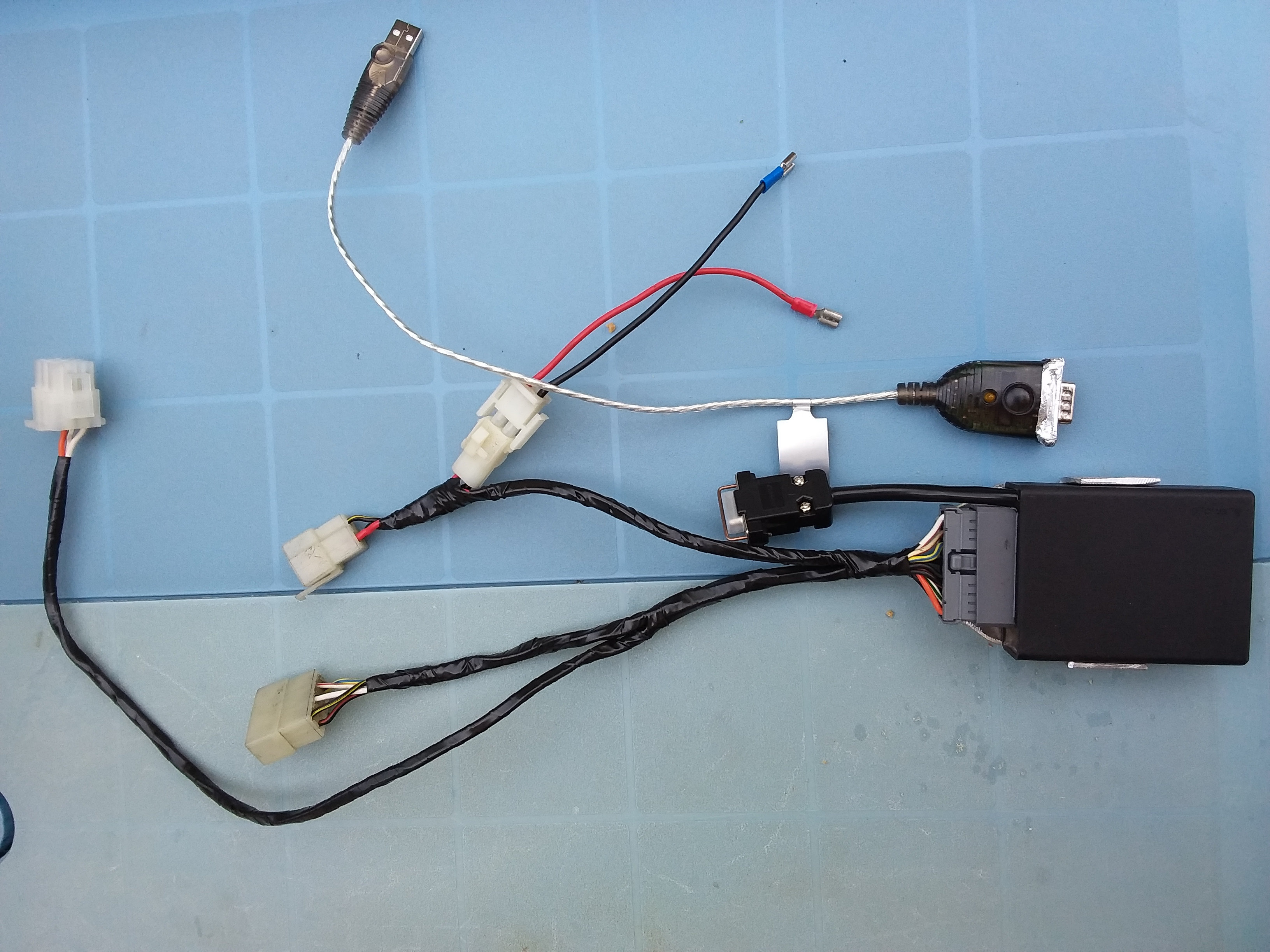

Pour les connections,  et la programmation,  les deux marque , ont des schéma de montage téléchargeable sur leur site , rien de bien sorcier .
Pour la programmation , pareil , aujourd'hui les deux marque passe par un PC via un câble USB  qu'il faut se procurer chez Zeeltronic pour leur boitier , et chez n'importe quel vendeur informatique pour l'ignitech car c'est un câble usb/ RS 232 (port série )  ! Le Zeel peut aussi se programmer par un boitier dédier,  mais je préfère passer par un PC , c'est visible !

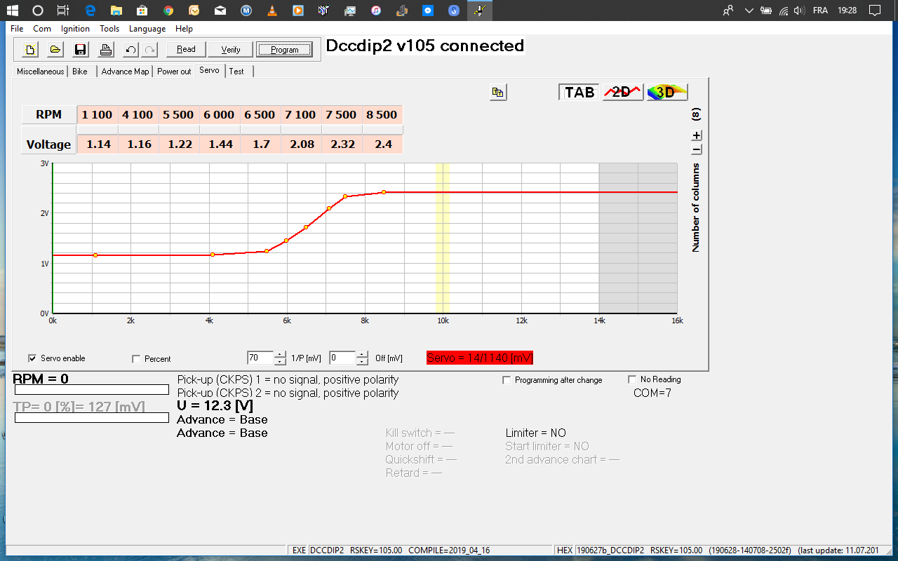

Il faudra , pour programmer l'ouverture des valves , que tu prenne des mesures avec un voltmetre la tension en Mv du servo moteur , entre les fils Blanc/Rouge et Blanc/Noir , d'abord juste avec le contacte mis , ça te donnera la valeur maxi d'ouverture , puis moteur en marche au ralenti , ça te donnera la valeur mini de fermeture , et ensuite , tu accélère par exemple a 5000 trm et tu regarde la valeur , et incit de suite , en augmentant les tours minutes jusqu'a ouverture total , tu noté les valeur a chaque palier . C'est ce que j'ai fais pour ma part . Sinon , si tu as besoin , j'ai les valeurs d'ouverture et la courbe de prog , c'est sur un IGNITECH,  mais pour un Zeel se sera la même chose  !

Un exemple de courbe d'ouverture pour ma LC sur boitier Ignitech

Oui pour la prise de tension , ce n'est pas forcément d'une  précision extrême,  entre trm et valeur de tension , mais cela te permet tout de même,  de te faire une courbe d'ouverture de l'YPVS asser proche de l'origine , et aussi de pouvoir s'amuser un peu avec 😊
