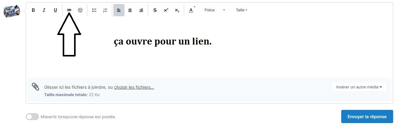

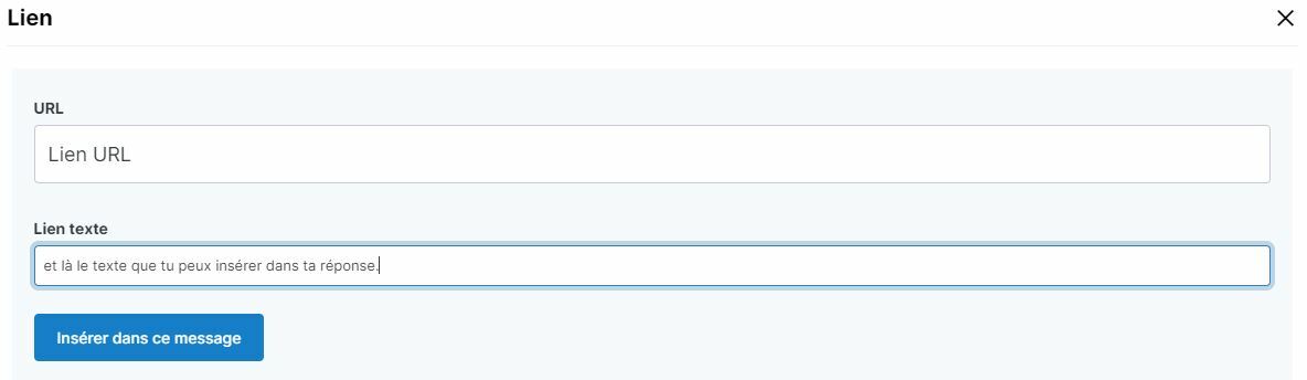

vu sur LBC , impossible envoyer le lien
annonce du 20/9/2021   titre de l'annonce :         Yamaha 31 k reservoir   (orthographié tel quel)
y'a un n° tel : 06 21 19 06 68

Pour Tintin le lien :
