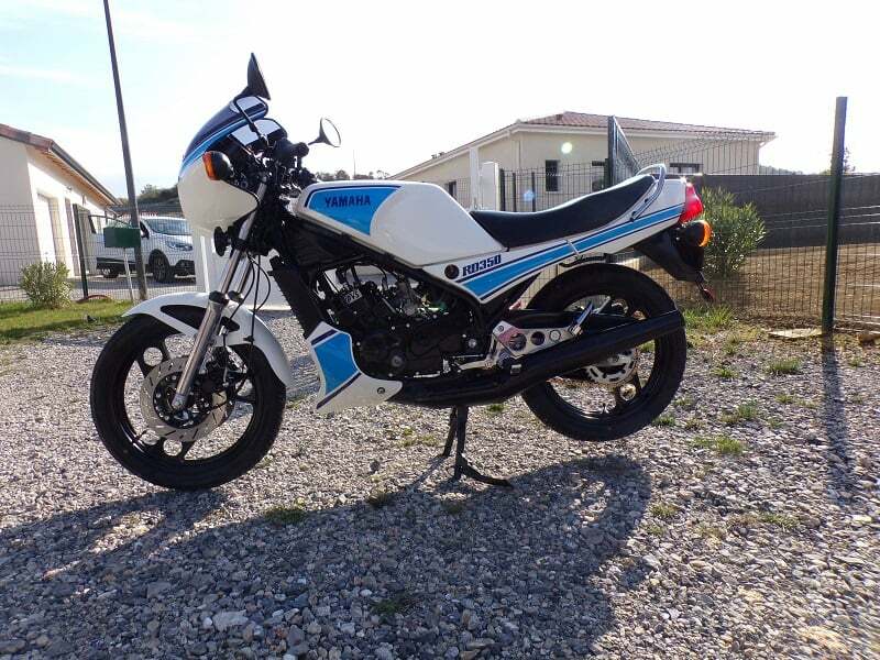

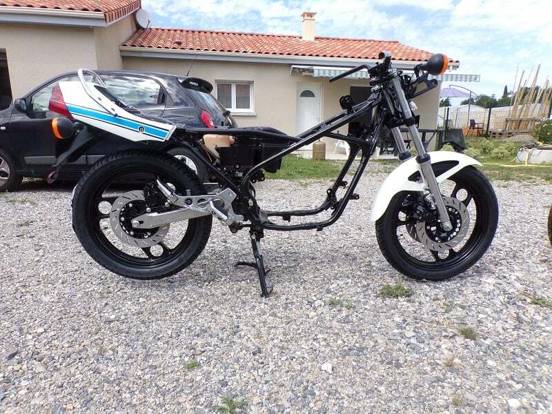

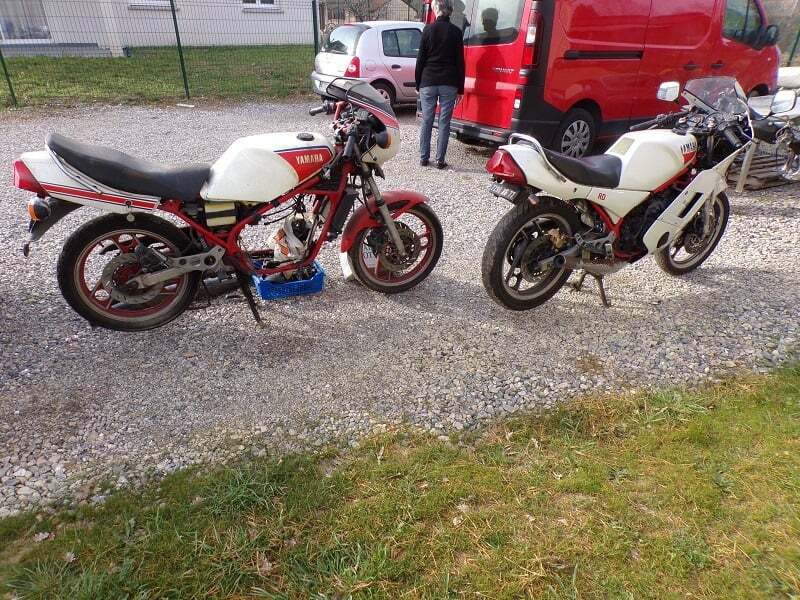

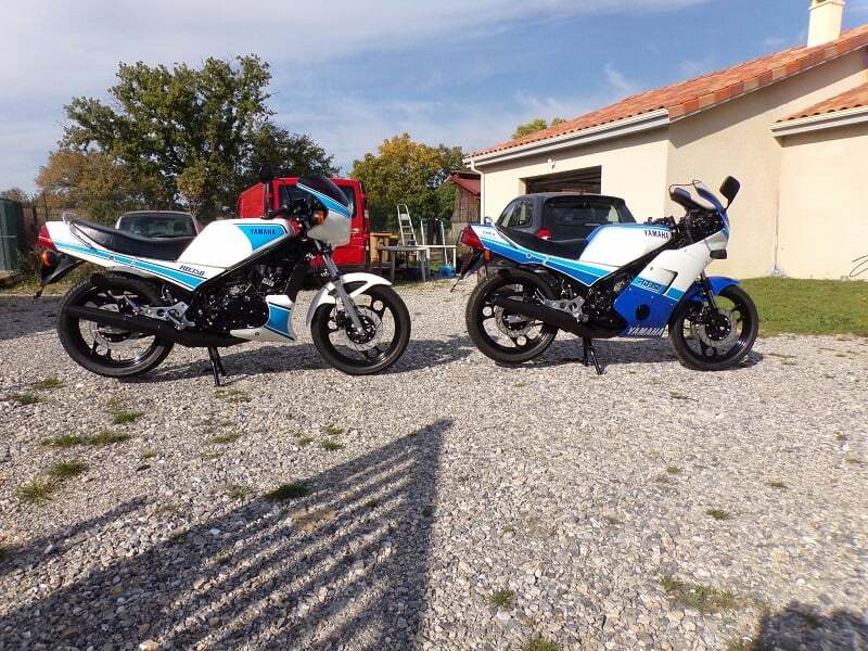

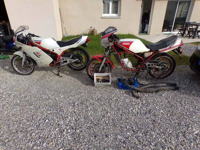

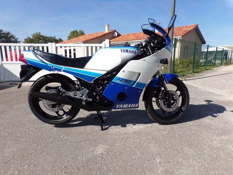

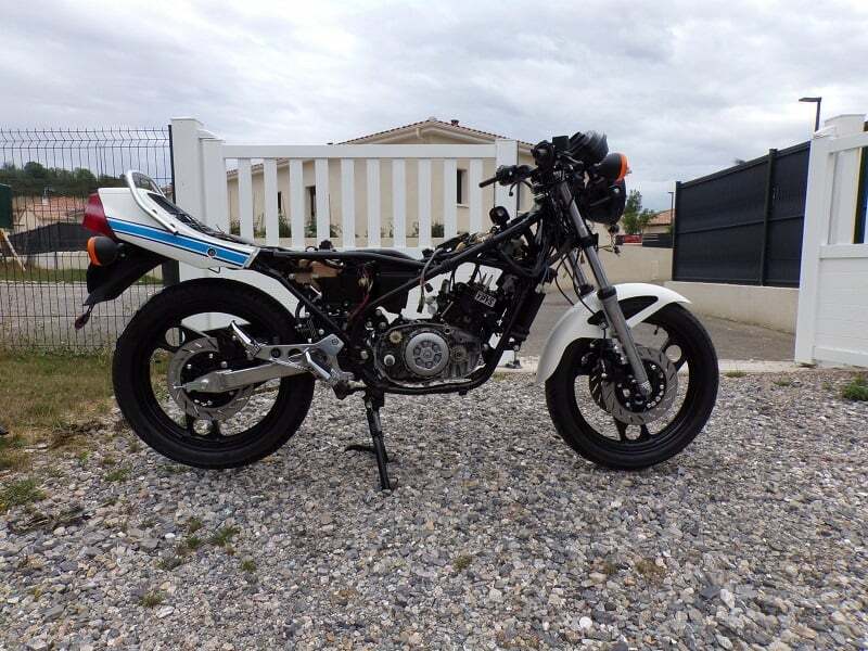

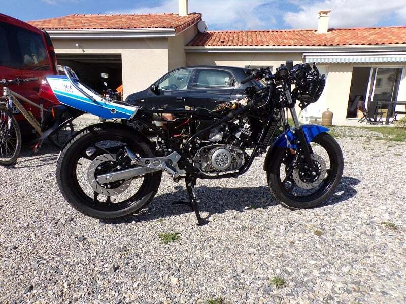

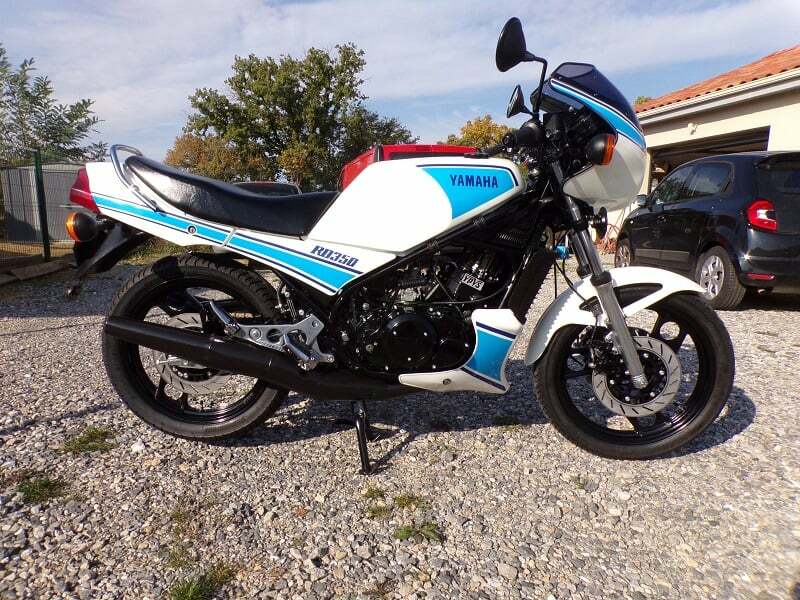

slt , de ca (1ere photo ) , j en ai fait ca (photos suivantes ) bon deja , C EST PAS A VENDRE , ensuite apres discution il a ete decide que les jantes seraient totalement noires car pour rattrapper l oxydation et les creux il aurait fallu usiner, et visserie carter moteur : btr
ATTENTION , y a a lire , prenez 1 chaise , 1 biere (ou 2 )et 2 daphalgan minimum
les listes sont énormes car beaucoup de pièces absentes ou hs , ou non conforme , oxydées , etc etc

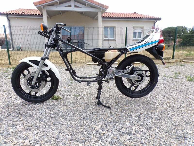

31k LISTE DES TRAVAUX

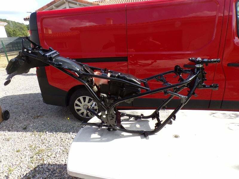

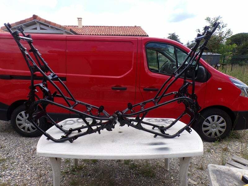

époxy complet ,
soudure cadre + tete de fourche
peinture 3 etriers + repartiteur
peinture carrosserie + reparation reservoir et pieces
equilibrage roue av
2 realesage
1 microbillage (voir pieces en photos )
1/2chromage /zinguage
peinture epoxy ht + peinture des pots fournis
LISTE EPOXY NOIR

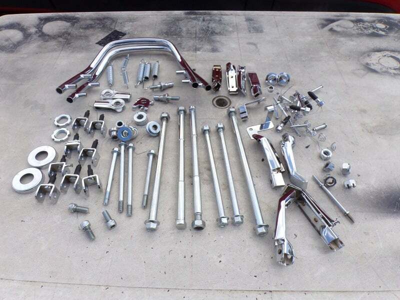

cadre , bequille centrale ,support feu ar , poignee bequillage , tes inferieur et superieur , pontet de guidon , biellettes suspension, roues av et ar , support etrier ar , support tete de fourche , tiges clignotants av et ar ,pedale de frein, pattes de klaxon , porte couronne , patte durite frein ar , bequille laterale , support tableau de bord , pattes moteur , couvercle ypvs , cocotte embrayage , carter embrayage , kick , etc...
LISTE EPOXY GRIS CHROME
fourreau fourche , platines repose pied, bras oscillant , patte dosseret
LISTE ZINGUAGE
ressort bequille centrale, cache + ecrou direction , axes bras oscillant + ecrou , axes roues av et ar + ecrous + entretoises, ressort pedale de frein , ressort cale pied avd , vis platines, ressort bequille laterale , tendeur de chaine , axes moteur
LISTE CHROMAGE
vis te superieur , arceau ar , cale pied av et ar complet , patte de durites de freins av , vis etriers av

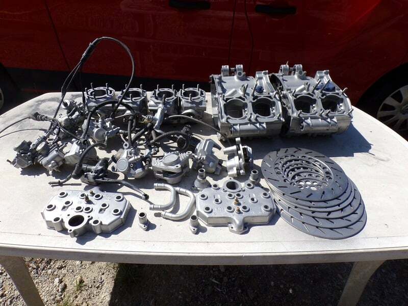

MICROBILLAGE : toutes les pieces en photos pour etre peintes + carburateurs

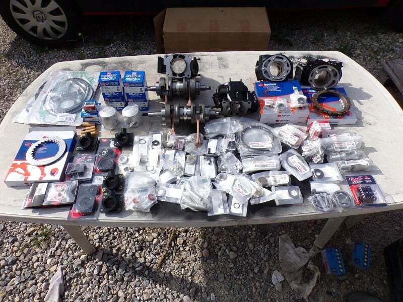

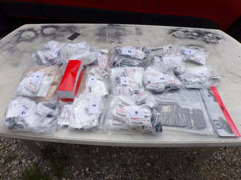

LISTE DES PIECES NEUVES
roulement de direction
bt46 av
bt46 ar
amortisseur hagon ar
kit chaine afam
2 roulements ar
kit refection complet etriers av ar
spi fourche
ressort de fourche renforce + huile
contacteur a cle
2 roulements roue av
support catadiophe ar
4 clignotants
1 feu ar complet
2 jeux plaquettes av
1 jeu plaquette ar
2 antiparasite
1 ps16 brembo
1 kit durite avaition complet avant
8 ampoules de tableau bord
1 roulement de port couronne
1 levier embrayage
1 kit refection maitre cylindre ar
1 pochette de spi moteur
1 vilebrequin complet bielles prox racing
1 roulement psb
1 jeu disques embrayage garnis
1 jeu disques lisses embrayage
1 jeu ressort renforce
1 kit pistons complet en 0,75
1 pochette de joint moteur
2 br9es
1 kit durite aviation ar complet
1 loockeed
1 tendeur cable
antigel
durite tygon arrivee huile et essence
1 roulement pompe a eau
motul 710
transoil
1 cable de compteur
1 cable de compte tours
1 cable embrayage
1 batterie + acide
1 ampoule av
1 ampoule veilleuse
2 gicleurs principaux
2 siege pointeau pointeau joint de cuve
1 robinet arret
1 bulle fumee
1 kit vis bulle
2 retroviseurs
1 selecteur
1 kit deco
+ de 400 vis ecrou rondelle
LISTE DES PIECES OCCASION ,
2 platine cale pied
1 pedale frein ar
2 pontet de guidon
1 entretoise roue av
1 axe roue av
1 interieur de tableau de bord
2 caoutchouc phare
2 commodos
1 systeme complet compte tours mecanique pour la boite , interieur et exterieur
1 durite eau
2 flotteurs
6 colliers carbus
1 cache lateral gauche
1 cache plastique g cadre
1 carter allumage
2 chicanes
1 disque droit
LISTE DES PIECES YAMAHA
90109 10737 x2 vis bequille centrale
90445 120j4 x 2 cc boite a air
90387 07037 x 1 entretoise boite a air
29l 14451 00 x 1 filtre a air
97780 50125 x 6 vis filtre a air
98580 06555 x 2 vis filtre a air
98580 06575 x 1 vis filtre a air
93900 00003 x 2 valve roues
90111 08084 x 18 vis disques
90386 18136 x 2 bague bras oscillant
93109 18020 x 4 spi bras oscillant
93109 20076 x 2 spi y suspension
90110 08057x 6 vis couronne (yam maintenant les fait noires)
93102 22014 x 1 spi roue ar
29l 23144 01 x 2 cache poussiere fourche
584 83541 00 x 4 cc te superieur
93105 45017 x 1 spi roue av
93106 20033 x 1 spi roue av
44985 131 02 x 1 catadiophe
90338 15110 x 2 bouchon arceau ar
90480 18431 x 4 cc dosseret
36y 2834800x 1 jonc dosseret
1a8 2151800 x 1 passe cable
29l 2741401 x2 silent bloc de pot
29l2611100 x 1 guidon
93501 04011 x 2 bille
95704 10500 x 4 ecrou
22n 27413 00 x 2 cc cale pied av
22n 27433 00 x 2 cc cale pied ar existe plus
90105 10638 x2 vis etrier
1j7 24183 02 x 4 caoutchouc cadre
90109 10473 x 1 vis bequille laterale
1a0 2711400 x 1 caoutchouc bequille centrale
4l02586201 x 1 caoutchouc maitre cylindre
90464 12027 x 2 colliers
93102 32298 x 1 spy porte couronne
4l0 1611100yx x 1 pignon primaire
93305 20502 x 1 roulement bv
93311 42045 x 1 roulement bv
93311 22027 x 1 roulement bv
93102 17004 x 1 spi cde embrayage
99009 15400 x 1 clips bv
29l 1638000 x 1 levier embrayage carter moteur
90508 16599 x 1 ressort """"""""""""""""""""""""""
90201 18262 x 1 rondelle """""""""""""""""""""""""""""""""
90210 12047 x 10 rondelle culasse
90179 08343 x 10 vis culasse
93108 23010 x 3 spy ypvs
31k 11915 00 x 2 bride ypvs
31k 1131a00 x 1 valve ypvs existe plus
31k 1132a00 x 1 """"""""""""""""""""""""""""""""
31k 1131f00 x 2 palier ypvs
90179 08491 x 8 ecrou cylindre
31k 1131u00 x1 palier ypvs
29l1131h00 x 1 demi bride ypvs
29l1131j00 x 1 """"""""""""""""
90215 20223 x 1 arretoir embrayage
90465 16239x 1 patte cable embrayage
29l1246900 x 1 tube eau
93210 16314 x 1 torique
93440 19083 x1 clips
90215 21239 x 1 arretoir psb
90467 20085 x 2 colliers
90116 08365 x 2 gougeons echappement
2yk 1532800 x 2 cale moteur
9778060116 x 3 vis
29l2624600 x 2 embouts
9870706030 x 2 vis embouts
31a2624100 x 1 poignee guidon
9046208070 x 1 patte
904620071 x 1 patte
1561561801 x 1caoutchouc kick
9900912400x 1 clips
9020612074 x 1 rondelle
90210 12074 x 1 """""
9900912400 x 1 caoutchouc
9044505m07 x 2 durite pompe
90468 02033 x 4 clips
2601414222a0 x 2 gicleurs ralenti
29l1461300 x 2 joint echappement cylindre
29l1464310 x 2 joint pots
31a2624201 x 1 poignee guidon
9048012320 x 5 caoutchouc
9048015363 x 2 """""
3412346900 x 4 cache vis
9011006200 x2 vis
9048013014 x 6 caoutchouc
29l1541600 x 1 carter pompe huile
29l2821700 x 1 moulure
29l2626000 x 1 cable accelerateur
29l2450003 x 1 robinet
29l2837600 x 1 moulure
9048016233 x 2 caoutchouc
9038707020 x 2 enretoise
9011006200 x 2 vis
9900912400 x 1 clips
9020112047 x 1 rondelle
1321811301 x caoutchouc

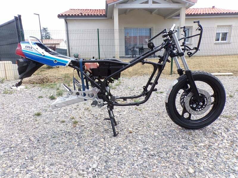

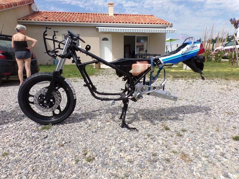

LISTE DES TRAVAUX
epoxy complet
peinture carrosserie + reparation pieces
equilibrage roue av
microbillage des pieces en photos
1/2 chromage/zinguage
2 realesage
LISTE EPOXY NOIR
cadre , bequille centrale ,support feu ar , poignee bequillage , tes inferieur et superieur , biellettes suspension, roues av et ar , demi guidons , support tete de fourche , ,pedale de frein, porte couronne , patte durite frein ar , support etrier ar , patte klaxon , bequille laterale , cocote embrayage ,support de tableau de bord , support phare , couvercle ypvs , patte moteur , carter embrayage , kick , pattes de carenage
LISTE EPOXY NOIR SATIN
fourreau de fourche
LISTE ZINGUAGE
ressort bequille centrale, cache + ecrou direction , axes bras oscillant + ecrou , axes roues av et ar + ecrous + entretoises, ressort pedale de frein , ressort cale pied avd ,ressort bequille laterale , axes moteur
LISTE CHROMAGE
vis te superieur , arceau ar , cale pied av et ar complet , tendeur de chaine ,
MICROBILLAGE
les pieces en photos avant mise en peinture , carburateurs

31k 1131a00 x 1 valve ypvs existe plus ebay
9048014229 x 8 caoutchouc
5848352300 x 4 caoutchouc
90387065l7 x 3 entretoise
9048013014 x 1 caoutchouc
9851704016 x 1 vis
9778060116 x 3 vis
9020921105 x 1 rondelle bv
9344025084 x 3 clips bv
9953010114 x 1 pion centrage
9017918020 x 1 ecrou psb
9770760520 x 1 vis
904620071 x 1 patte
9900912400x 1 clips
1ua2626000 x 1 cable accel complet 1wt existe plus
9048012320 x 11 caoutchouc
47x83523 x 2 caoutchouc
3412346900 x 2 cache vis
36y2834800 x 1 moulure
9048035526 x 2 caoutchouc clignotants /carenage
47x2173601 x 6 prisoniers
9011105059 x 10 vis carenage
9020206007 x 10 rondelles plastique
90183051ao x 10 prisoniers
90387067k6 x 4 entretoise
9010510638 x 2 vis
9011006200 x4 vis
9048013014 x 11 caoutchouc

un peu de" laissé aller " a priori , il semblerait que les ampoules de clignotants arrières soit d occasion.
....bon, je sors
Re: A la demande de Claude.
merci partrick , e,n + tu as mis les photos dans l ordre , bravo et merci
Vince21
Messages : 110
Inscription : 27 avr. 2020, 19:03
Message par Vince21 »

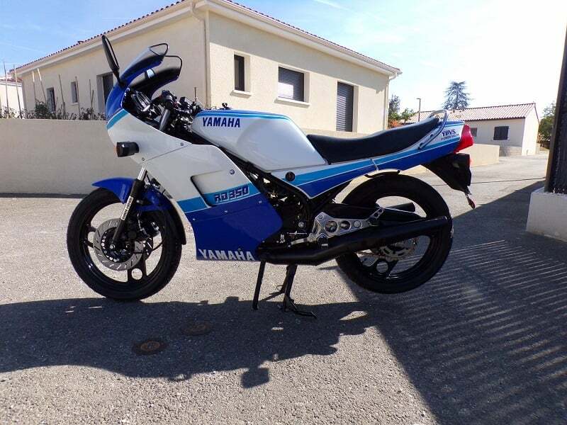

Chapeau très bas. Elles n'ont jamais été aussi belles et aussi bien finies, même à  la sortie des usines d'Iwata...
Comme je l'ai dit sur facebook, je trouve que les jantes complètement noire c'est bien plus beau que l'origine !
C'est beau une 57V bleue !
Messages : 451
Good job, comme d'hab !
J'ai une question :
Peinture époxy HT pour les pots ? Même procédé que la peinture époxy de cadre, ou, peinture bi composant à  base époxy passée au pistolet + cuisson ?
Si peinture bi composant : quelle marque svp
Merci,
epoxy ht comme le cadre ; et ensuite je repasse de la ht en bombe 750° a partir de la fin du coude au bout du pot
peinture satin pour les barbecue et poele etc etc etc
Messages : 451
Il y a 3 heures, clauderochefort a dit :
Merci.
Impressionné par le travail et le budget que ça représente.😱
En bleu c'est moins courant.
oui c est cest a mon avis + beau et rare en bleu
