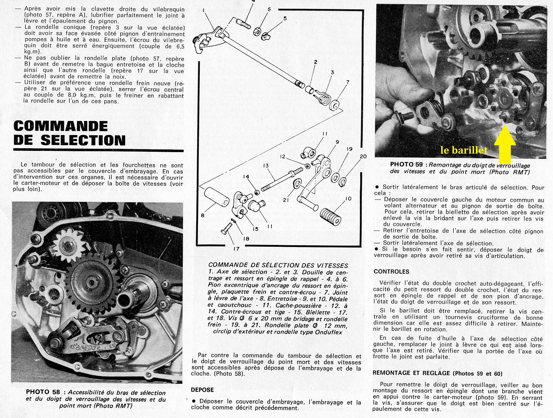

Tant que le carter est ouvert regarde le réglage au bout du barillet si les crochets sont bien centrés, ça peut y faire pour le point mort.
Si tu fais le réglage de tige comme il faut les repères doivent s'aligner.

Je ne sais pas ce que c est le barillet?

Le barillet:
Le réglage:
