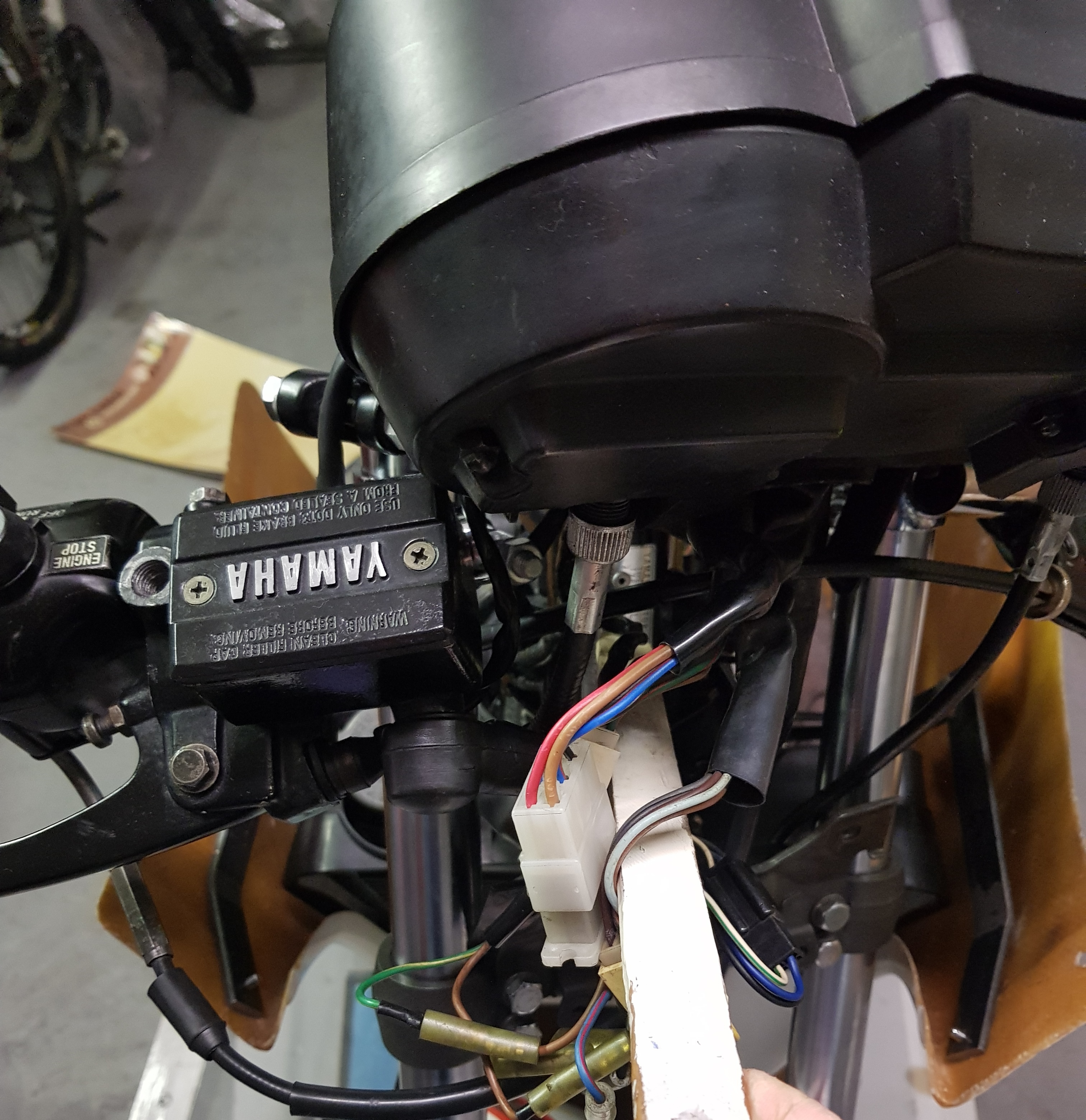

Bonjour ,
Je refait des pattes pour fixer un carénage Saunoto que j'avais dans un placard depuis un moment.
Je cherche des info sur la patte de fixation avant du carénage Saunoto 4LO.
Je ne vois pas a quel niveau de la colonne du direction elle si fixe, vers le  haut ou au milieu ?
Les fils venant du compteur gênent avec la patte quand on tourne me guidon.
J'essaierais de mettre des photos de mon bricolage.

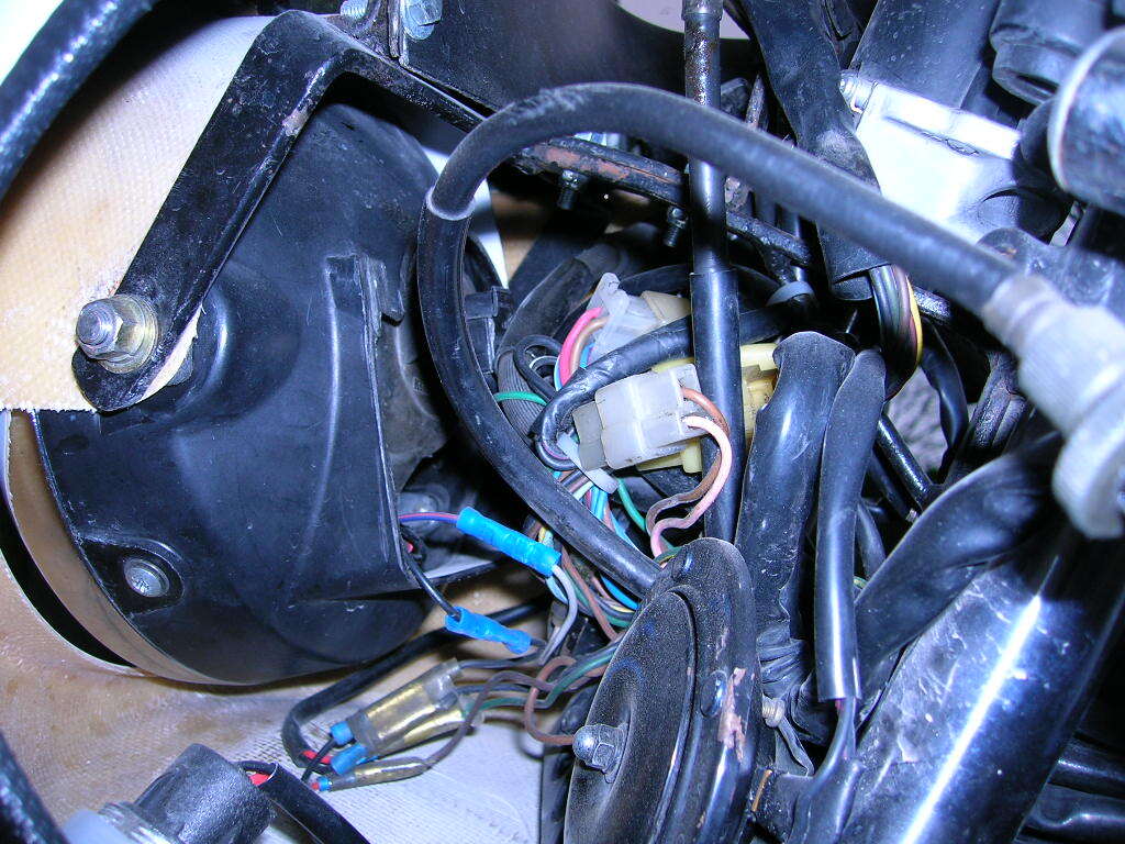

Pour les fils electriques ,il faut decouper l arriere de la casserole du phare ,faire une rallonge pour alimenter le phare car il s eloigne vers l avant avecc le carenage!
Le reste du faisceau qui ne va plus dans le phare ,je l avait emballe dans un soufflet de leevier de vitesse voiture en simili noir et freme avec une gande rondelle caoutchouc decoupee dans une chambre a air,de toute facon c est bracelets obligatoires,ce qui limite l angle de braquage et donc les fils electriques sont moins sollicites que d origine  quand tu braque,je n ai jamais eu de problemes.

Re: Fixation carénage Sonauto

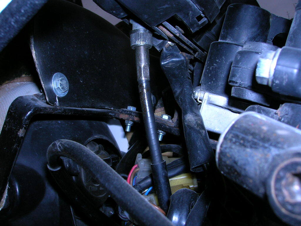

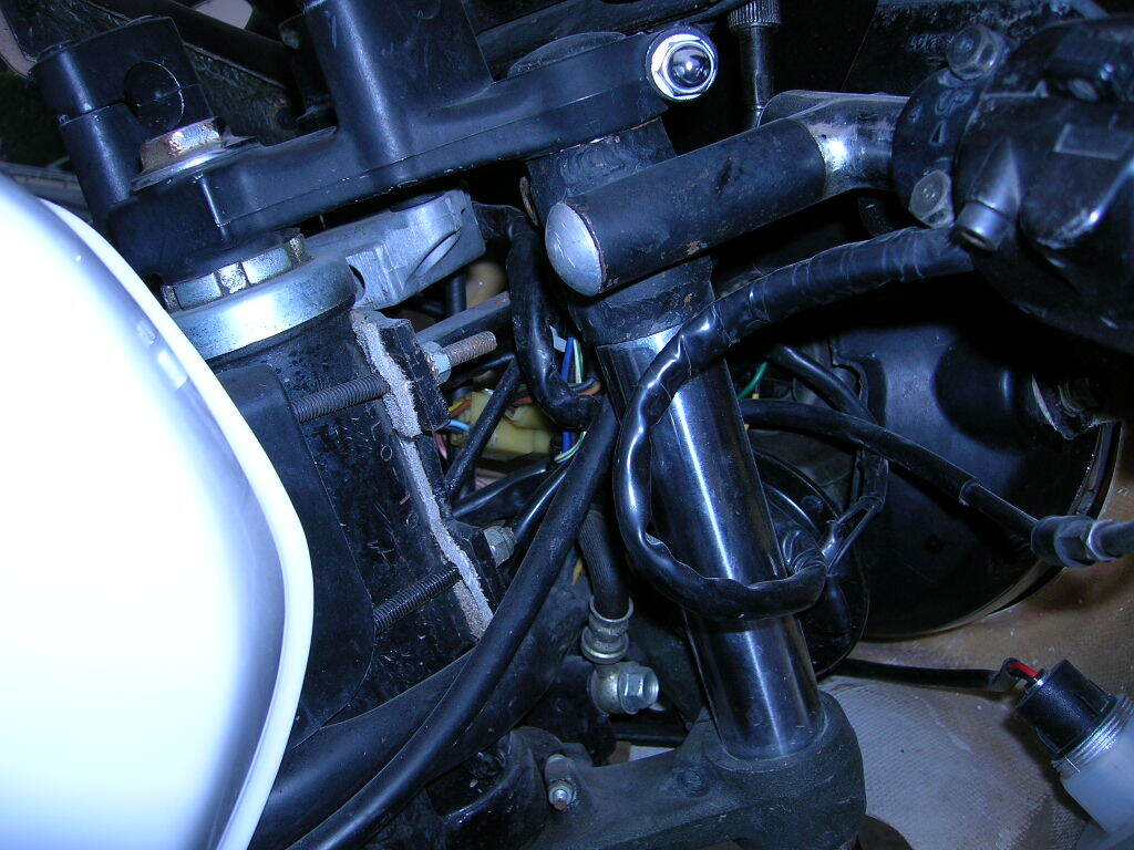

Voici mon soucis quand on tourne guidon à  moins de vraiment limiter les butées, il y a aussi la durite de frein qui gêne un peu.
Quelqu'un du site ( Pierrot) m'avait envoyé des photos cela m'a aider pour les pattes latérale mais devant il a fait le choix de déporter les compteurs.
Donc j'ai pas de photos de la patte avant d'origine montée.
Le solution est peu être de limiter la rotation avec le butée ?

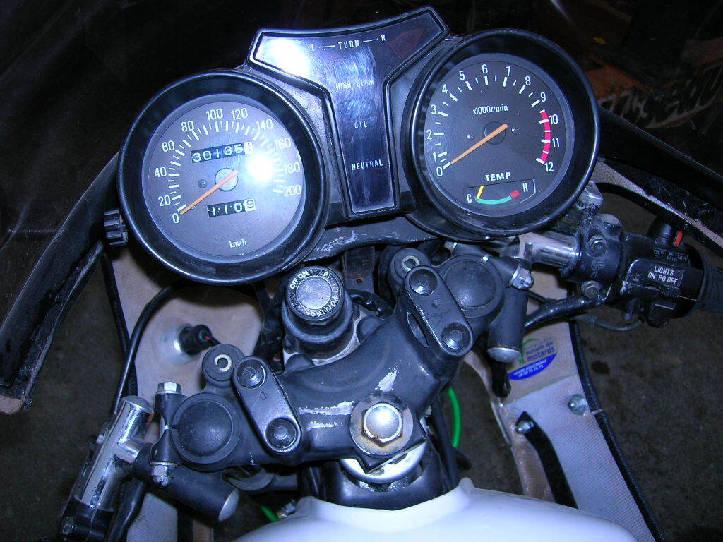

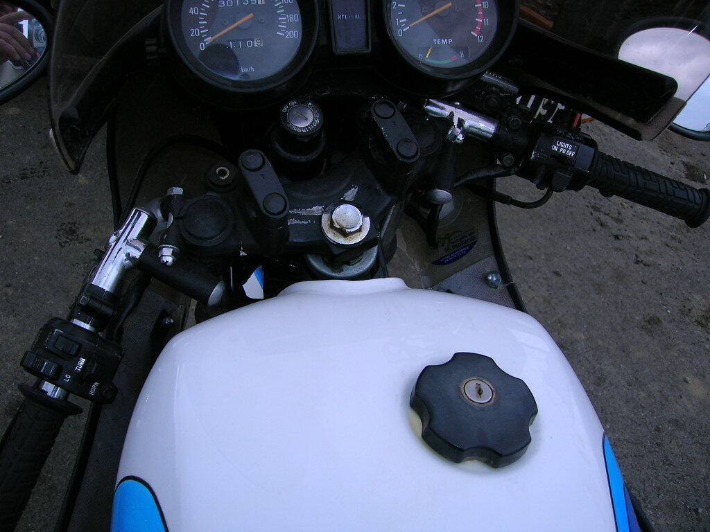

Salut

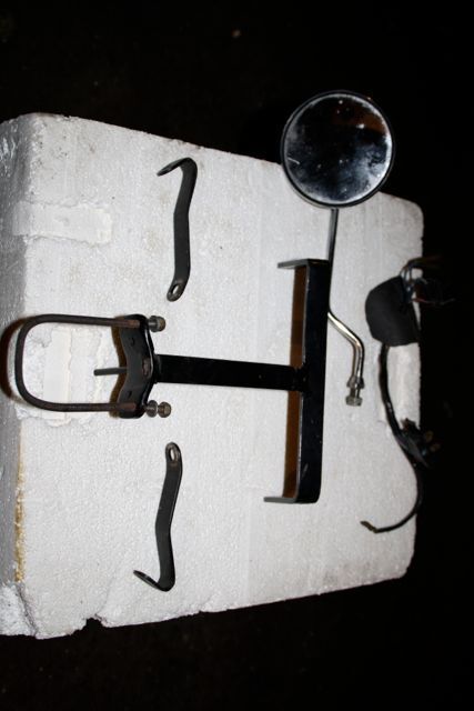

Sur la premiere photo ce sont MES pattes et MON  retroviseur que j avais fait il y a une quarantaine d annees!! je crois pas me tromper et je reconnais  la rallongze pour alimenter le phare sans couper les fils d origine
Sur l autre photo c est pas les miennes
Tu vois tres bien la petite tige qu il suffit de poser sur le bas de la colonne de direction pour mettre la fixation du carenage a la bonne hauteur.
Qui t as envoye cette photo ?

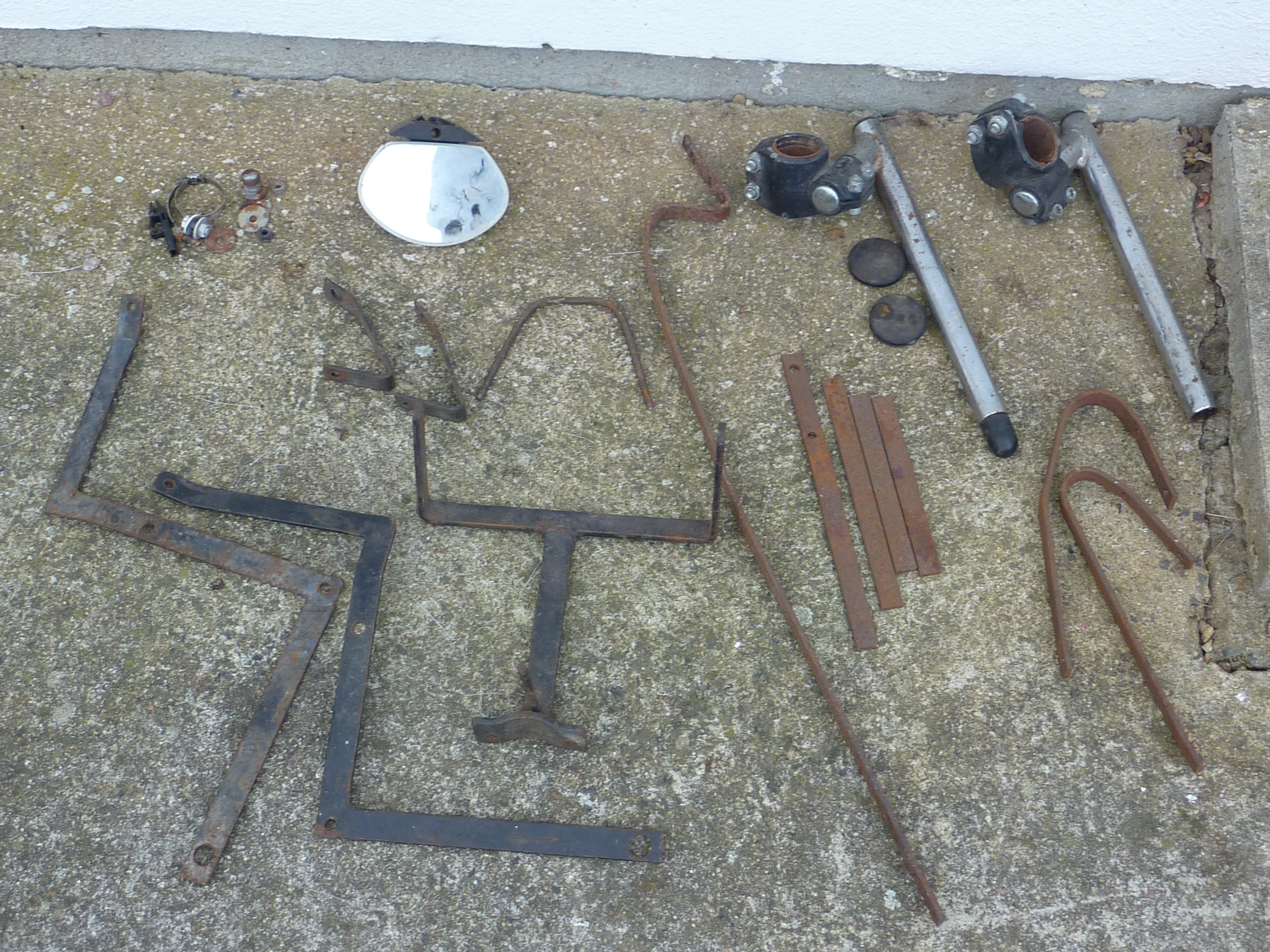

Une que j'ai trouvé à  la bourse de Sesquieres en 2008. Y a la butée.
Francis , ça date de 2011 au mois , je ne rappelle plus c'est peut être toi 😃😆
Merci Tripote.🖕 tu mes les avais envoyés 😉 il y a une modif pour que le bloc compteur soit fixe.

Je vais retrouver mes photos,mais ce dont je suis certains c est que le tableau de bord reste sur le T et tourne avec comme avant,c est comme ca que c est prevu ,et ca ne pose aucuns problemes
