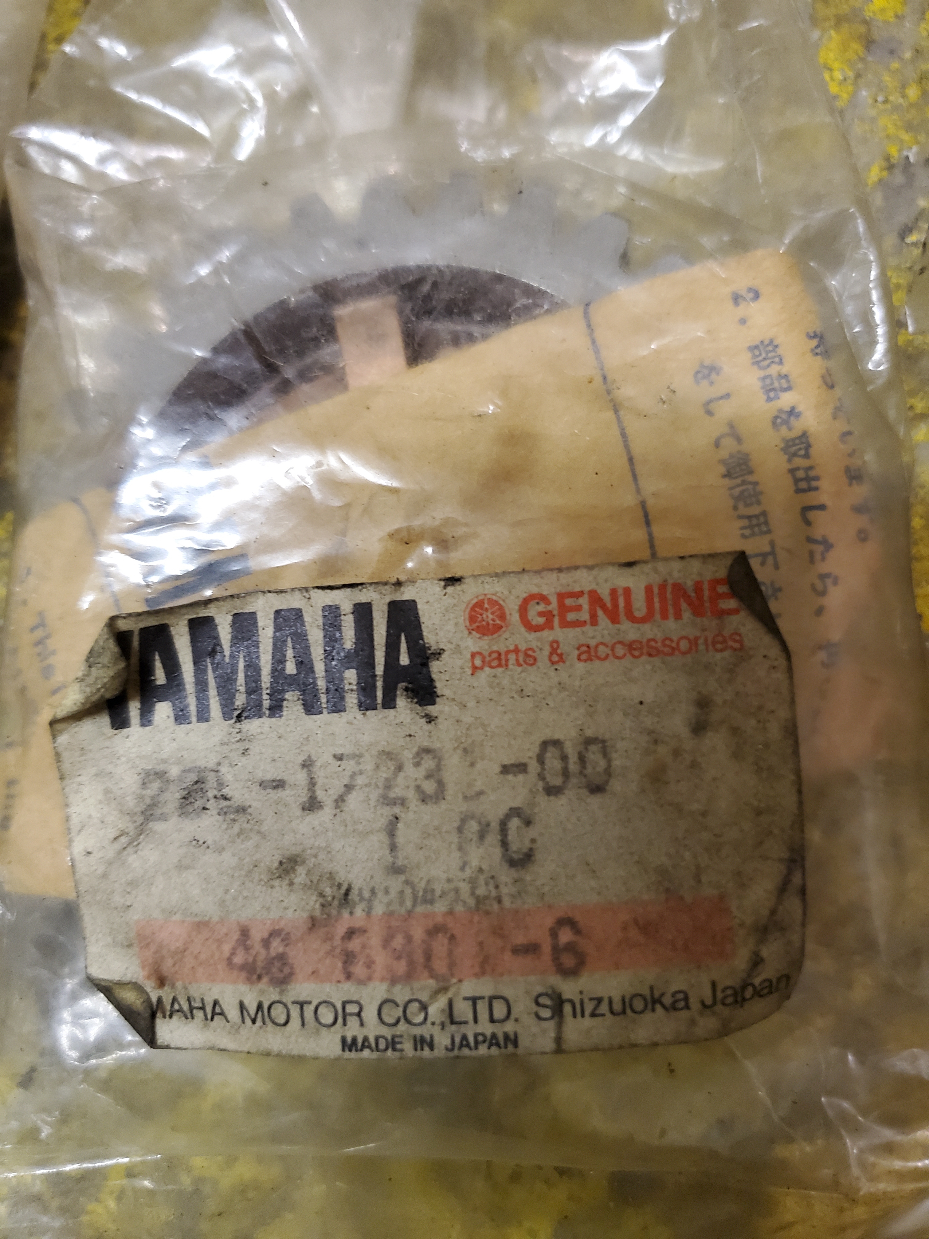

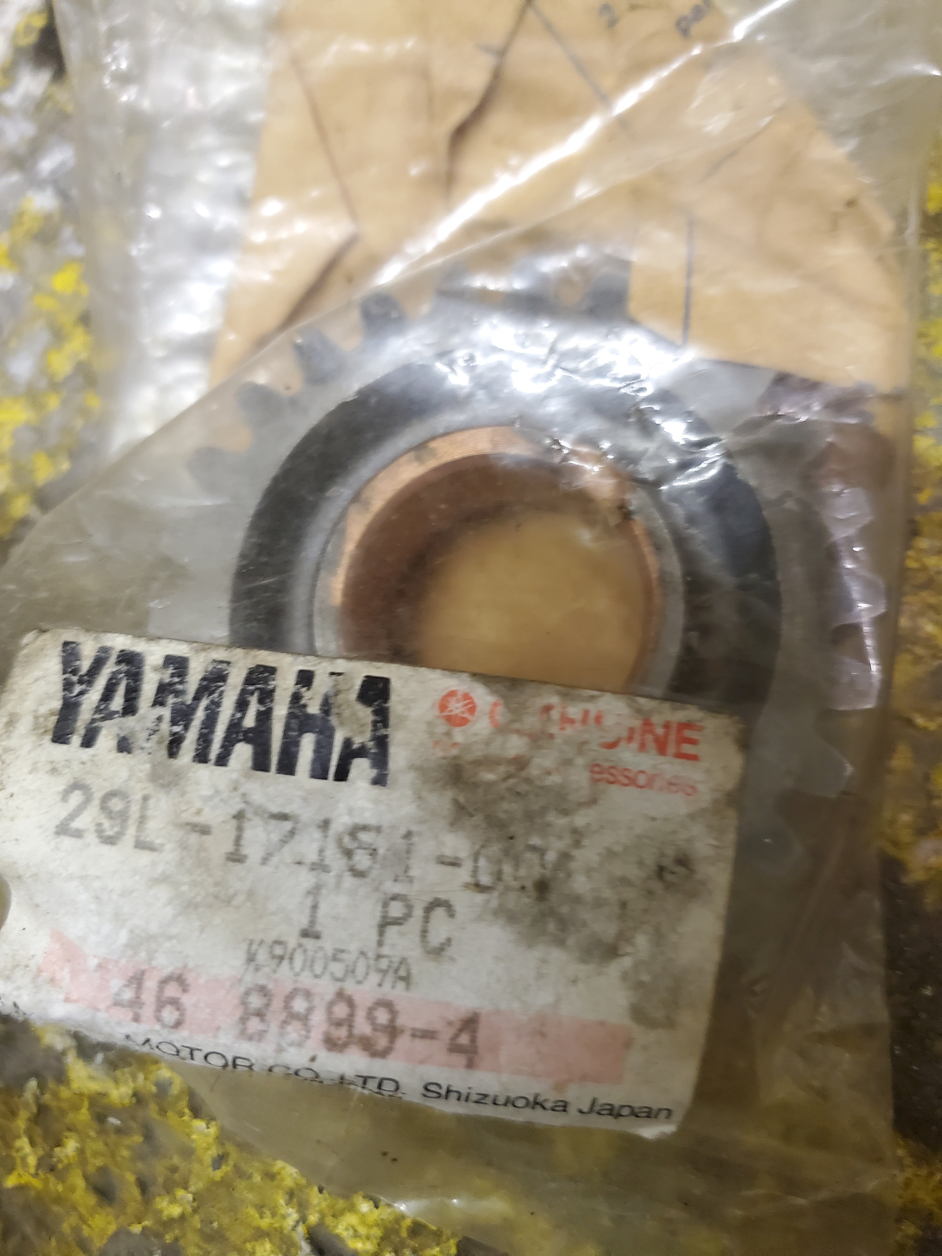

Salut à  tous,
Je suis en train de me faire un moteur de 4L0 et ai un doute sur les pignons de boîte : sur les vues éclatées les références des pignons de 4L0 commencent en "4L0- ..." alors que sur celles de 31K par exemple certains pignons sont référencés "4L0-..." et d'autres "29L-....". J'ai justement des pignons "29L-..." -->...sont-ce les mêmes...?😅
Merci de vos lumières et A+

Bah références différentes --> oui, je suis tenté de croire qu'ils sont différents mais même nombre de dents, même rapport de réduction ... j'avoue que là  je ne sais pas...
J'ai ces pignons neufs que j'aimerais bien utiliser mais monter des pignons "29L-" dans une boîte de 4L0 ... j'hésite un peu ..., il n'y a pas que ne nombre de dents et rapport de réduction, il peut y avoir n'importe quoi d'autre de différent.
[url=https://zupimages.net/viewer.php?id=22/07/itxn.jpg][img]https://zupimages.net/up/22/07/itxn.jpg[/img][/url]
[url=https://zupimages.net/viewer.php?id=22/07/hrnu.jpg][img]https://zupimages.net/up/22/07/hrnu.jpg[/img][/url]

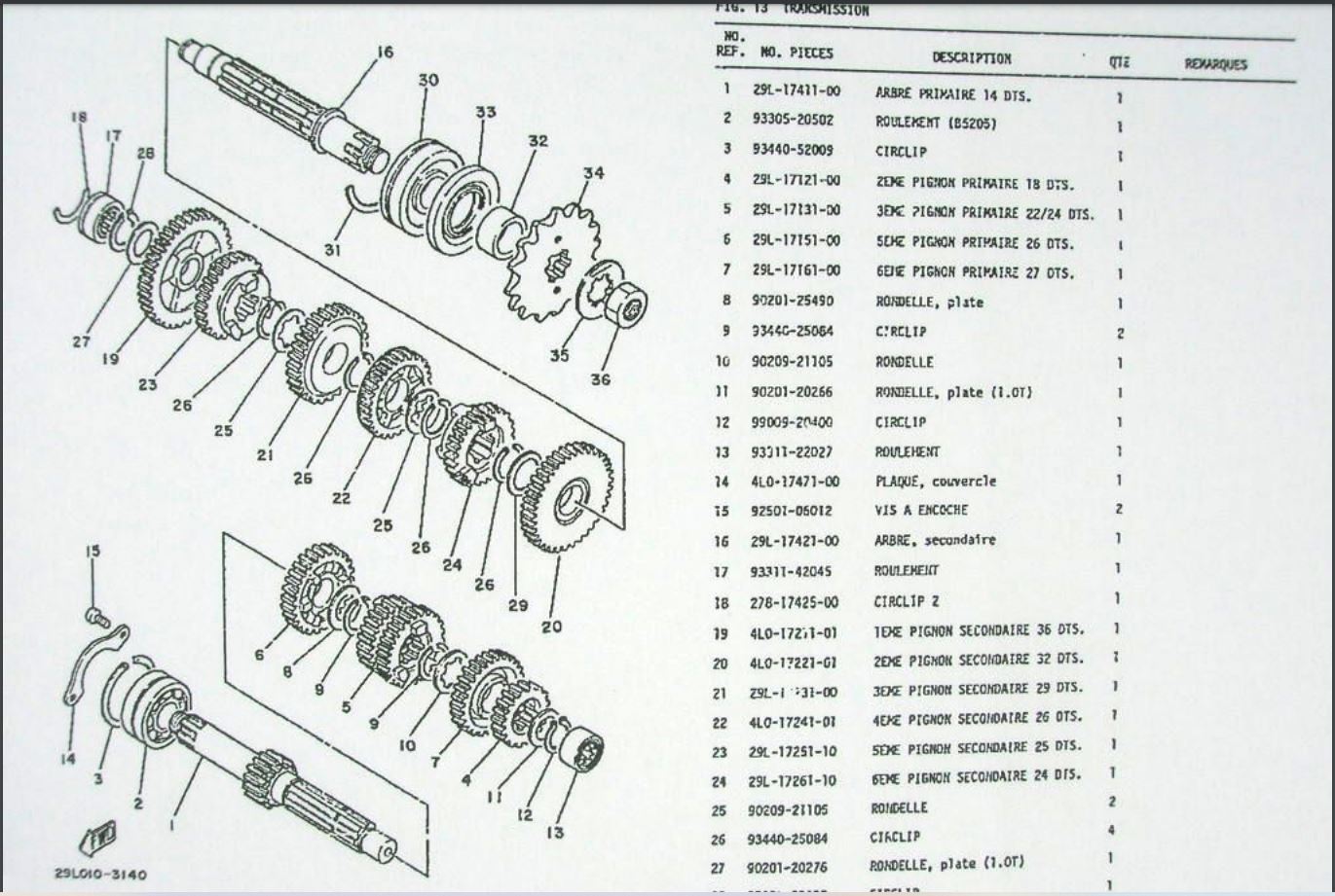

Mon avis référence différente = pièce différente.
Quand une pièce est commune d'un modèle à  l'autre, elle garde la référence du plus vieux modèle .
Un exemple sur la microfiche du 350 lc 88

Oui, tu as sans doute raison pour les références différentes  = pièces différentes,  il faudrait que je dépouille un arbre de 4L0 pour mettre les pignons côte à  côte... mais le plus simple est de monter mes arbres de 4L0 tels qu'ils sont,  tant pis pour les pignons neufs...
