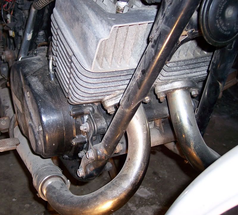

1979 , derniere annee aux US pour les modeles a air , les coudes sont plus court et sortent
droit et parallele , allumage a pointes et valves sur echappements . Au Canada en 1979 et 1980 on avait
la 400 style Daytona avec all. electronique , meme spec. que les modeles europeen . Tuyaux cintré a la sortie et coudes plus long . Je crois que c'est semblable aux premieres 400 US .
Photo modele Canadien 1979 avec tuyaux cintré vers l'interieur .
Ben , encore dans la neige .
http://i52.photobucket.com/albums/g34/carlmars/100_0586.jpg
JML
