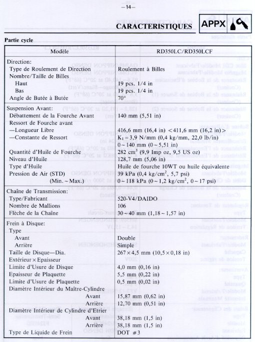

quel est le volume d'huile à  mettre dans les bras de fourche pour le 1WT
Elwood.

Je profite de ce sujet pour poser une question.
Comment faites vous pour doser 282 cc ?
J'ai un doseur qui me servait à  faire mon mélange et qui est gradué jusqu'a 500 ml donc j'ai les graduations 250, 275 et 300. Mais pour faire 282 c'est au pif. je peux utiliser 275 + 7 avec une seringue, et encore les 275 ml vue l'épaisseur du trait sur le doseur !!! dia 52 mm ep 1 = si je me suis pas trompé un peu plus de 2 cm3. D'ou un risque d'erreur important.
Qu'utilisez vous ?

Qu'utilisez vous ?
Un doseur gradué de 10 en 10 en mettant pour une moto de route 290cc de 15W40.
Qu'utilisez vous ?
Tu mets environ la dose et controle et affine avec le niveau preconisé(par exemple 115mm plus bas) tube compressé maxi sans ressort,si tu sais pas,avec ressort,tube callé en position basse,huile un poil plus bas que le bouchon,si t'as mis trop d'huile,ton joint spy degueulera

Lee Kid Cooled et Dino,
Bonjour à  vous et merci de vos réponses,
290cc !!
Tu mets environ la dose !!
Je pensais faire plus précis !
Ben ouais, j'ai pas la force avé le ressort !
Je vais chercher un doseur gradué de 10 en 10 (si je trouve)

quand c est un niveau a faire par rapport au haut du tube,vu que c est galere a faire au reglet,
je prend un bout de tuyau assez droit avec une butee a la cote et une grosse seringue
et j asoire le surplus pareil dans chaque tube
maintenant si c est une quantite precise a mesurer la grosse seringue est graduee...
si ca peut aider...

Je ne pense pas qu'il soit nécessaire de se prendre le chou pour 2 cc de plus ou de moins. Au vu des réponses des spécialistes, je ne me sens pas seul.

Tu verses l'huile plus haut de 5 à  10mm de plus que ce qu'il faudrait,à  peu pres pareil dans chaque tube

Message par wasaman07 »
moi j'ai fais ça tout à  l'heure avec une seringue de 20cc donc bon pour une quinzaine de seringués dans chaque tubes. B)
