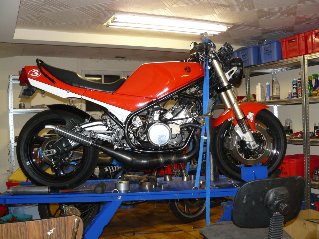

après il y a encore les kits plus gros , j ai actuellement
un 392 , un 421 , un 480 à  valves et un 550 a valves ( là  , ca devient sérieux , ca fait 8 à  10 m/kg de couple et plus de 100 chx même sans être réglé , jusqu'à  125 chx en set up essence racing , pots méchants , gros carbus , allumage de goret ... ) , l année prochaine un 1077 :) , mais là  , c est mal , c est très très mal :D
et un 550 config "goreto "
le même dans une partie cycle un peu plus sérieuse , ca fait un RS 550 :p

J avais fait une serie de photos d un Cub 392
http://sawashier.chez-alice.fr/CUB/CHEETAHCUB.html
et le kit 550 à  valves sur la table du salon :D
