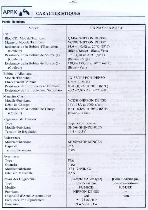

Bon je vais tester le stator, je crois avoir lu quelque part qu'il est possible de relever des valeurs entre certains fils....merci pour les avis
Re: 1WT : panne d'allumage....
Sur les stators des 1WT les bobines ne sont plus noyées dans de la "résine" (ça doit etre un autre produit je pense) comme precedement et donc avec le temps et les vibration, les bobines prennent du jeu sur le noyau et sont vite à  la masse. j'ai eu le cas 2 fois déjà  mais coté alternateur donc plus de charge de batterie...
Pour les résistances à  mesurer:
