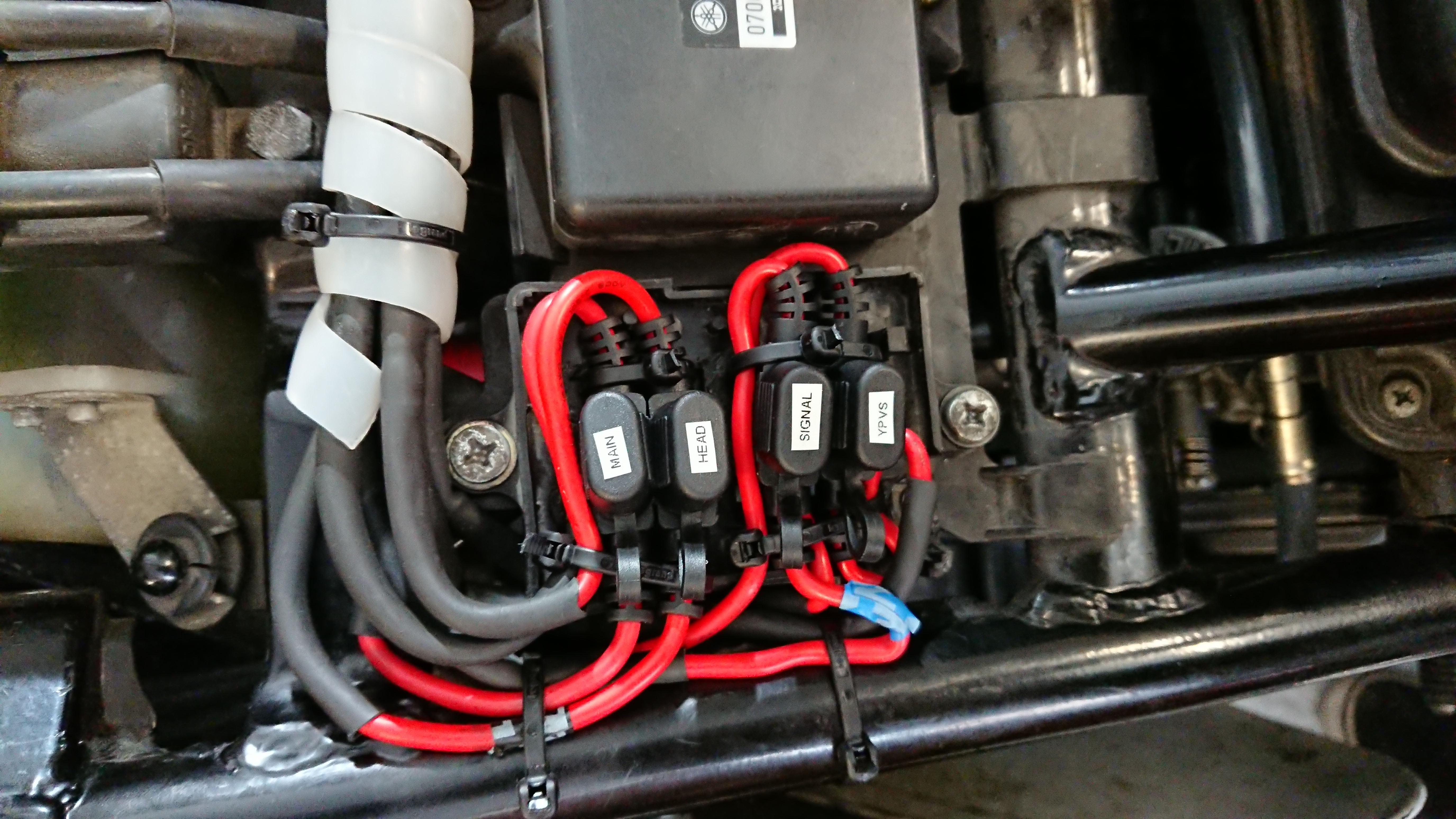

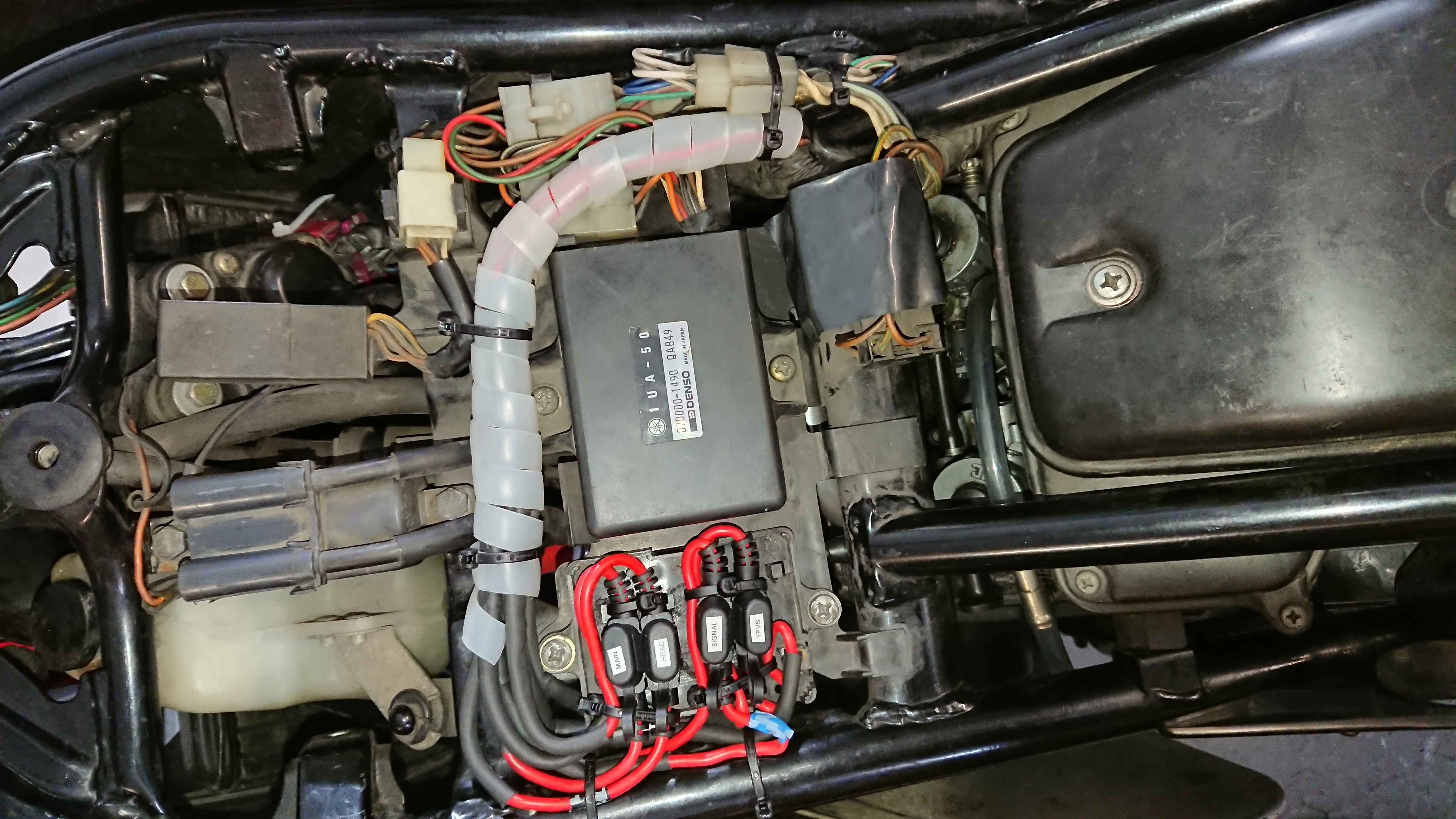

Ok ben finalement problèmes résolue. .
On a retiré un drôle de câble, sûrement un shunt (aucune idée de son utilité...) au niveau des câbles juste au dessus du moteur et tout remarche :blink:
Messages : 237
Re: Problème de feux de route (1WT)
Bon ba comme je l'avais dit, voici les dernières nouvelles :
C'était bien le câble que j'ai retirer, il touchait le cadre d'ou masse parasite.
On à  retirer tout les shunt, remis tous les fusibles et tout fonctionne niquel
- Porte fusible de voiture étanche, pour avoir facilement les fusibles en cas de grillage des dits fusibles
- Chaussette thermorétractable pour bien maintenir les raccords
- Et on à  tout regroupé dans le boitier fusible d'origine pour que cela ne gène pas le réservoir :happy:
