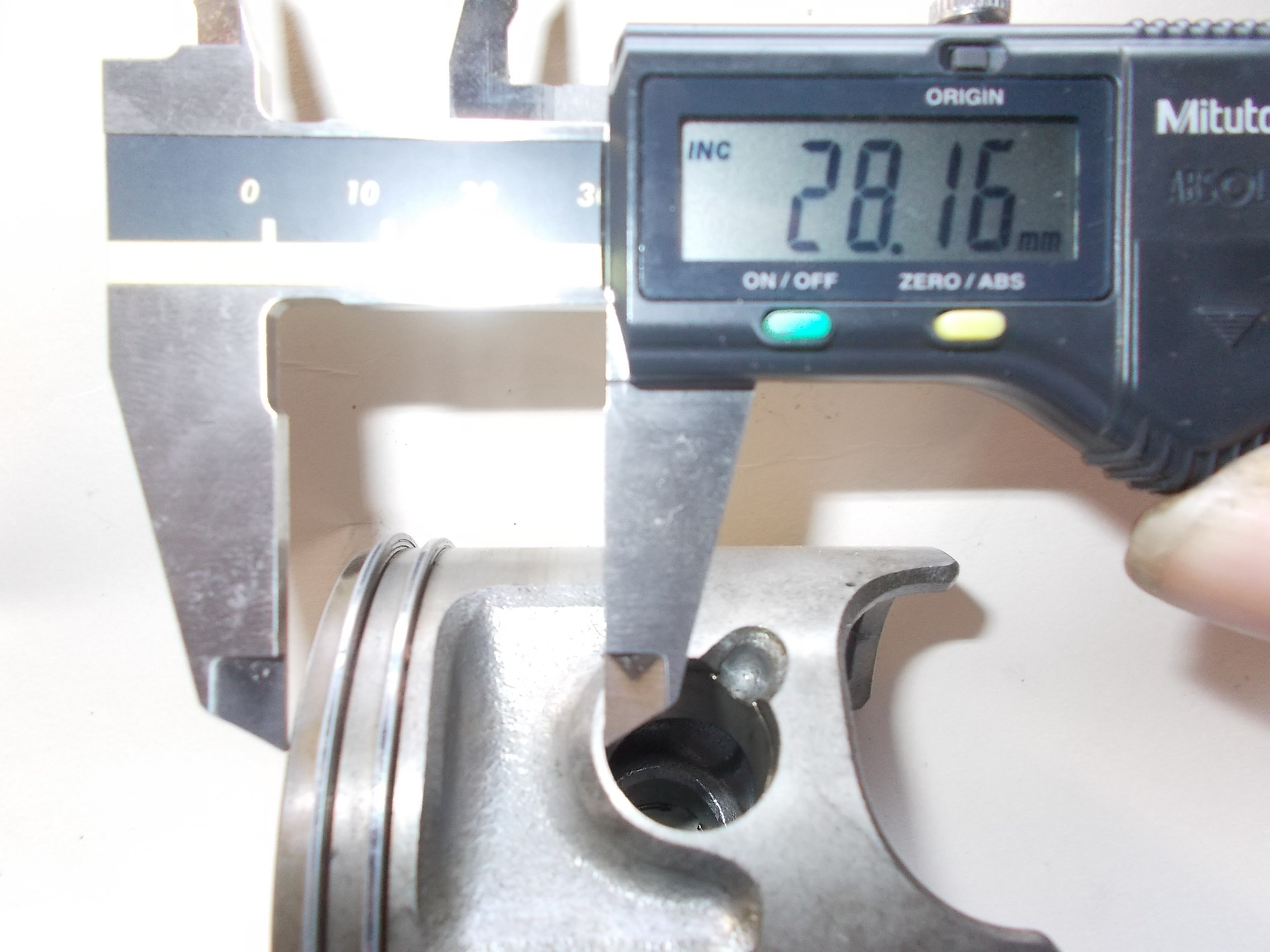

Quelqu'un pourrait il me donner la hauteur du piston d´origine merci.

C'est un de 31 k mais normalement c'est pareil en haut 🔨
La côte est pas au centième hein je suis pas fort de la main gauche.

Merci Tripote, je vient de tirer la mesure, 22,5mm au bord du piston.
Donc j ai bien un piston plus court.
