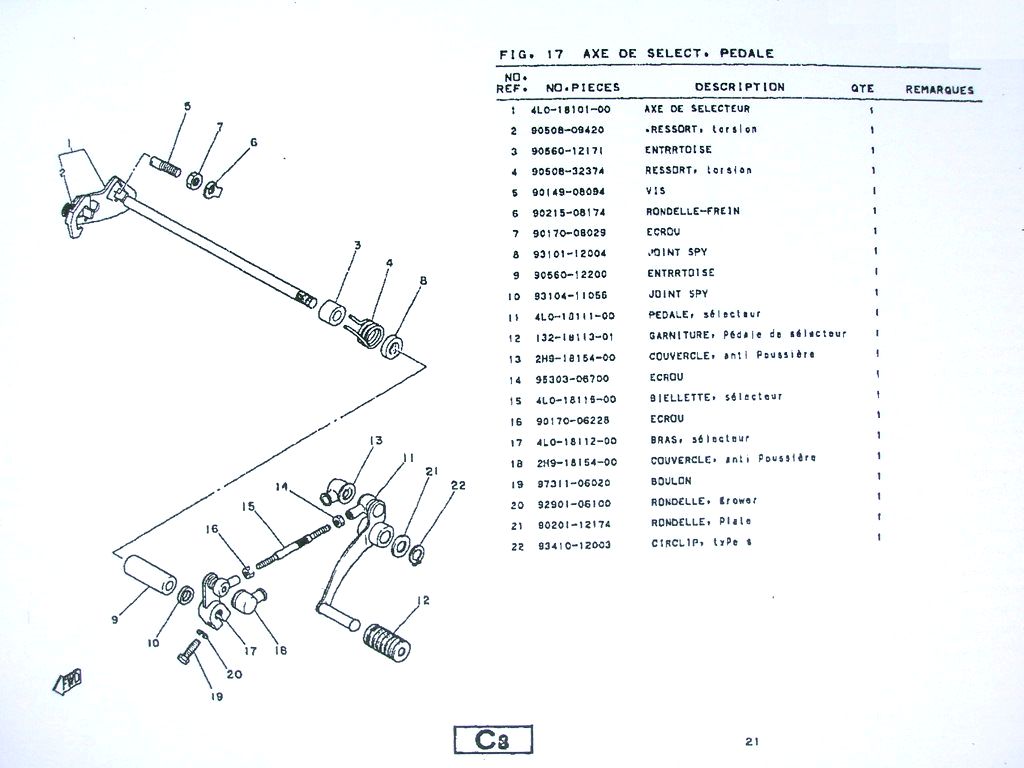

bonsoir a tous les fans de 2 temps . une question pour un probleme que l un de vous a peut etre eu voir resolu . j ai un soucis mon rdlc 4 lo de 82 . au retrogradage des vitesses celles ci se bloque de temps en temps en 4 ou en trois ..impossible de descendre en trois ou en deux ..et le probleme passe je pense avec les vibrations un moment plus tard . difficile egalement de trouver mon point mort .. je ne sais pas si les deux problemes ont un rapport entre eux. j ai demonté  la boite avec un ami  mais aucun probleme ne semble apparent .l un de vous aurait t il deja connu ce soucis ? en vous remerciant .courage pendant ce confinement qui nous eloigne de nos motos ..pierre

L'état des fourchettes et du barillet de sélection, le réglage en bout de barillet, l'huile utilisée... Contrôlé ouvert ou pas?

J'avais eu un pb de passage des vitesses une fois sur un 4L0 : c'était le ressort qui maintient en position milieu le petit "balancier"  en bout d'arbre de sélecteur qui était cassé (pièce 2 sur la microfiche "axe de sélect. pédale"). La différence avec toi est que j'avais le pb sur tous les rapports et non pas uniquement 3 et 4 mais bon, si ça peut te donner une piste.
Sinon pour les pièces d'origine essaie Rosny YAM (benoit@yam93.com)

sur l'eclate qu'a mis 4LOlive, il y a la petite vis de reglage excentrique 5. Verifie-bien que celle-ci est bien reglee afin de laisser assez de course a l'axe de selection dans les deux sens. Si tu n'as pas assez de course au retrogradage, tu peux avoir un probleme sur certains rapports. Normalement, le reglage doit etre +/- au milieu. Je n'ai pas connaissance de problemes de boite sur ces motos.
