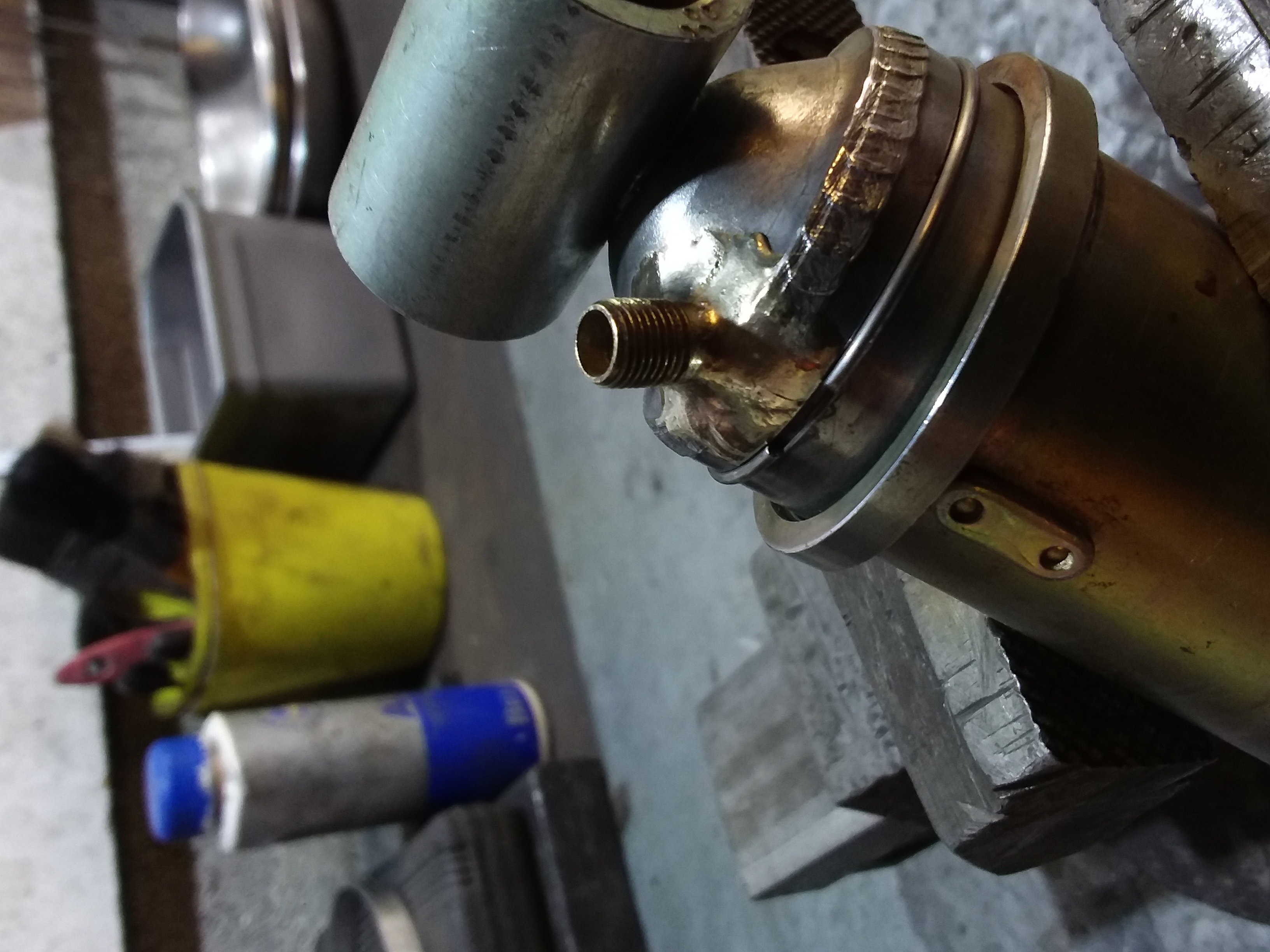

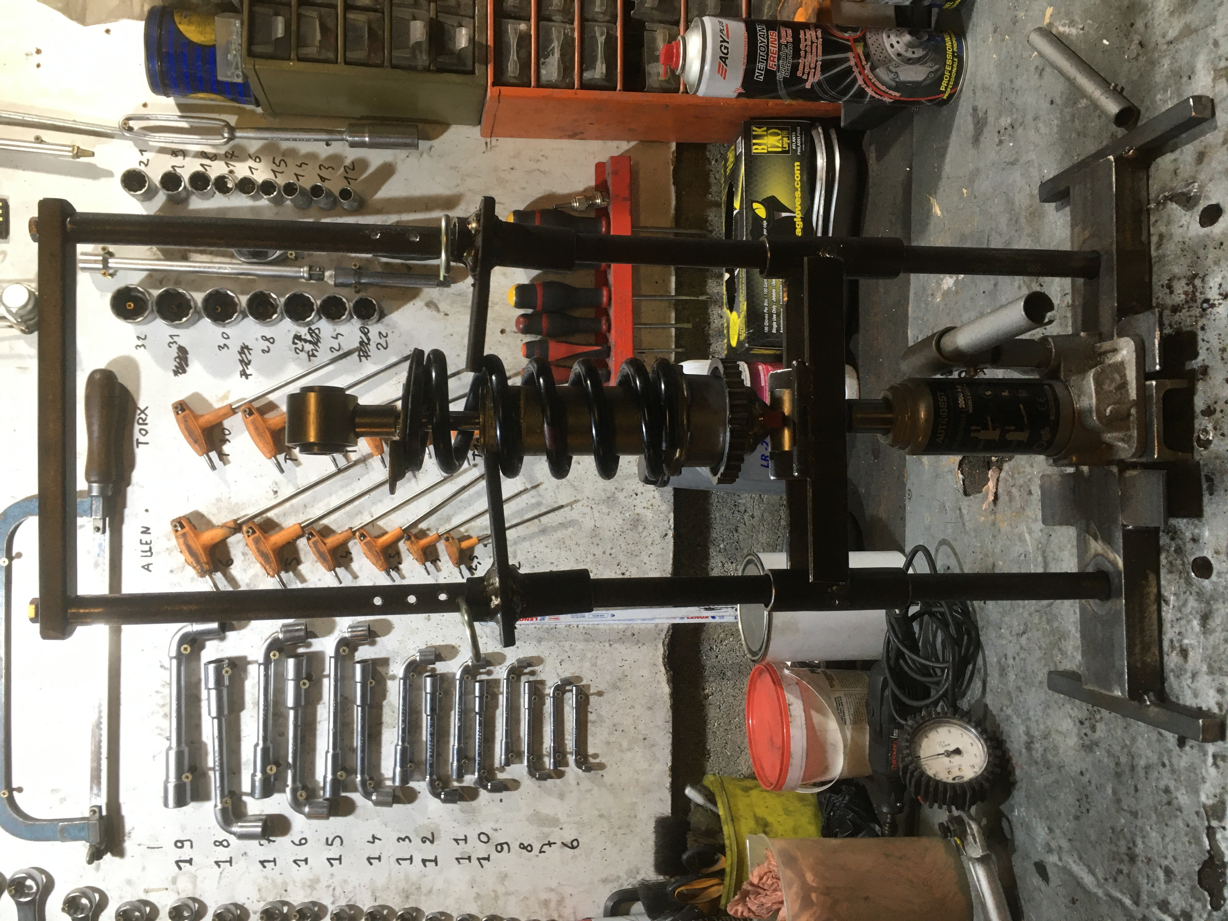

 Moi j'en ai déjà  démonter plusieur de ressort d'amortisseur de 31k , pour les reconditionner après .

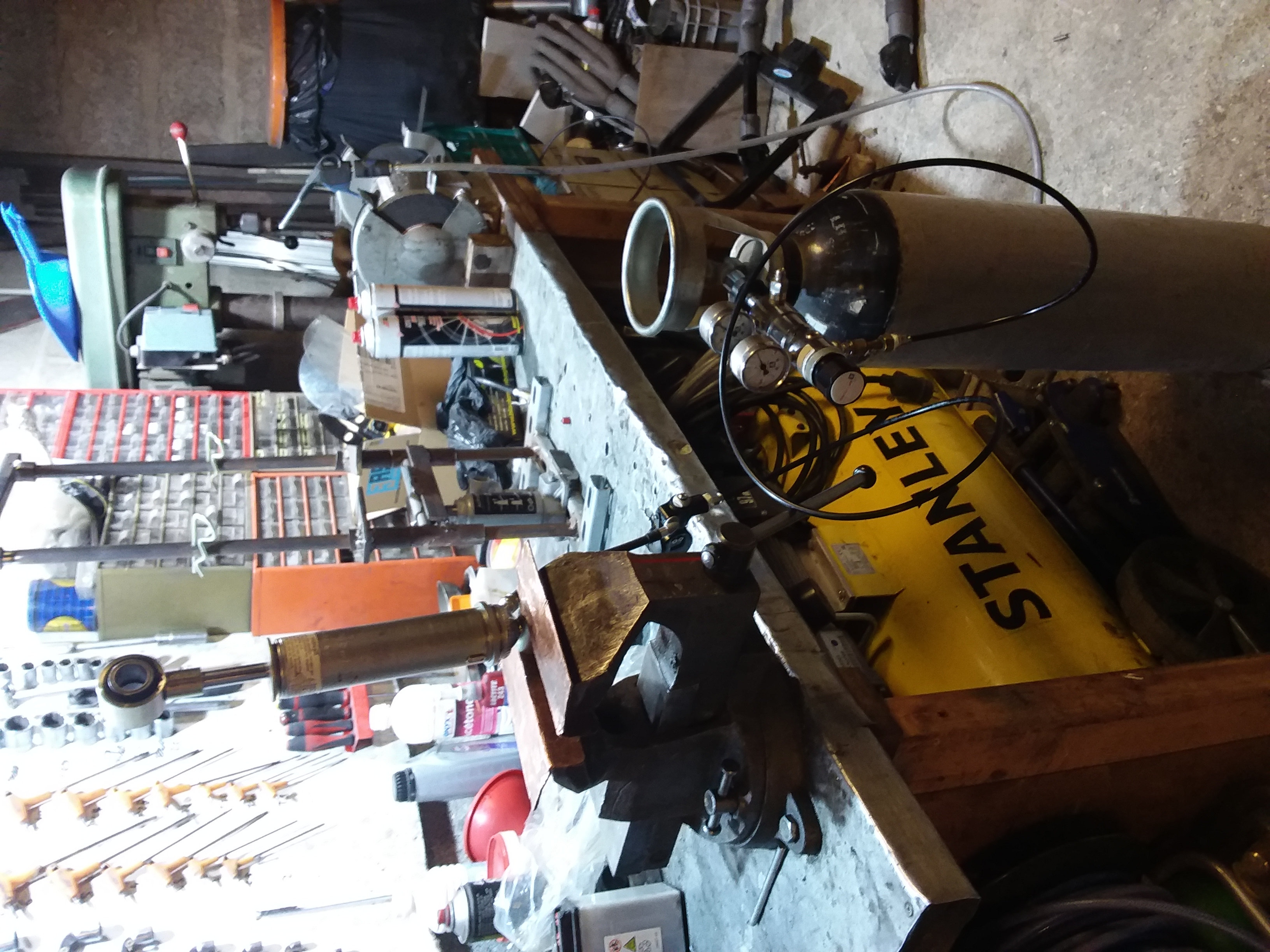

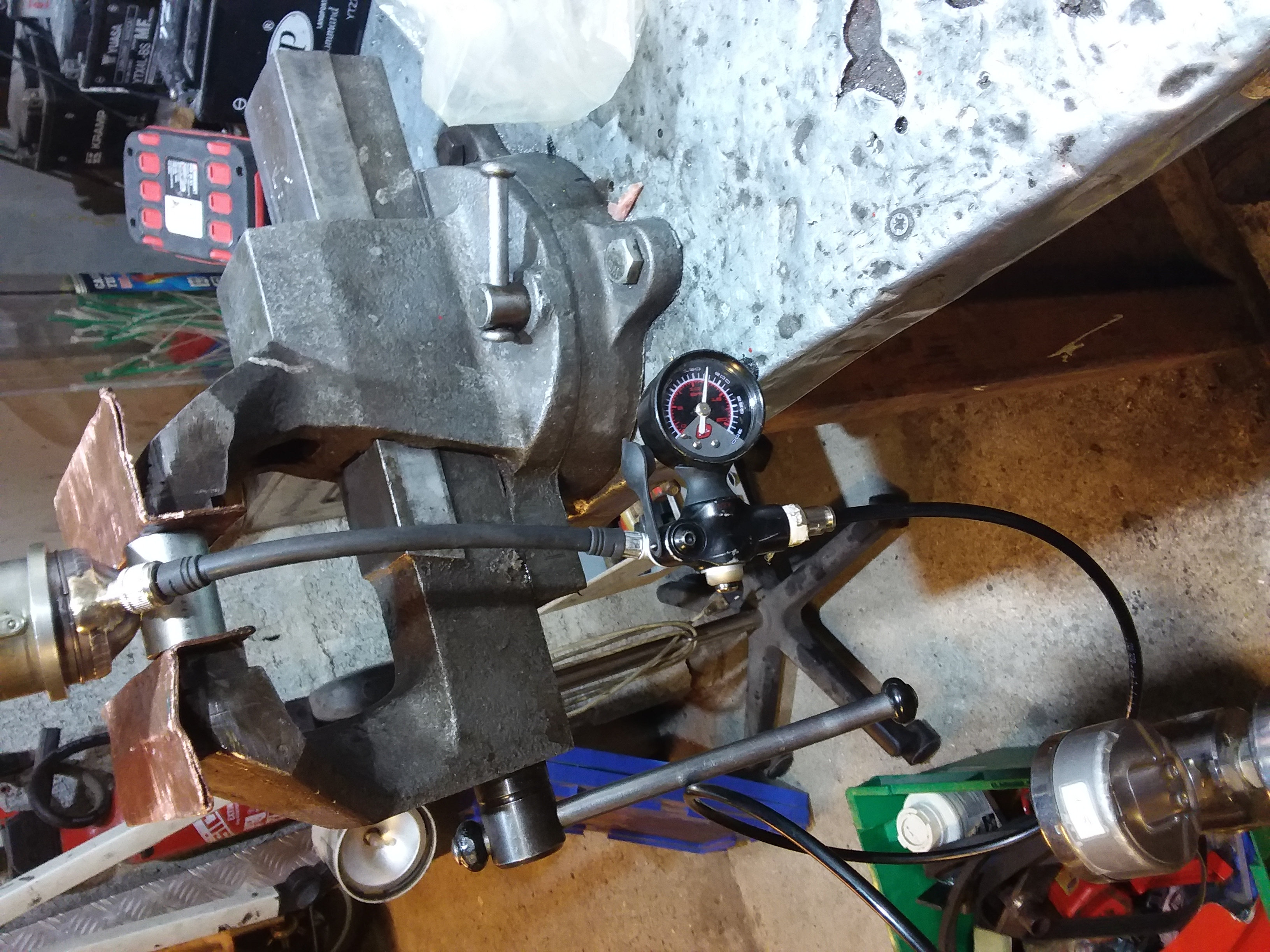

Je me suis fabriquer un compresseur de ressort avec un vérin de cric de bagnole . Et je me suis fabriquer aussi de quoi remettre de l'azote dans l'amorto

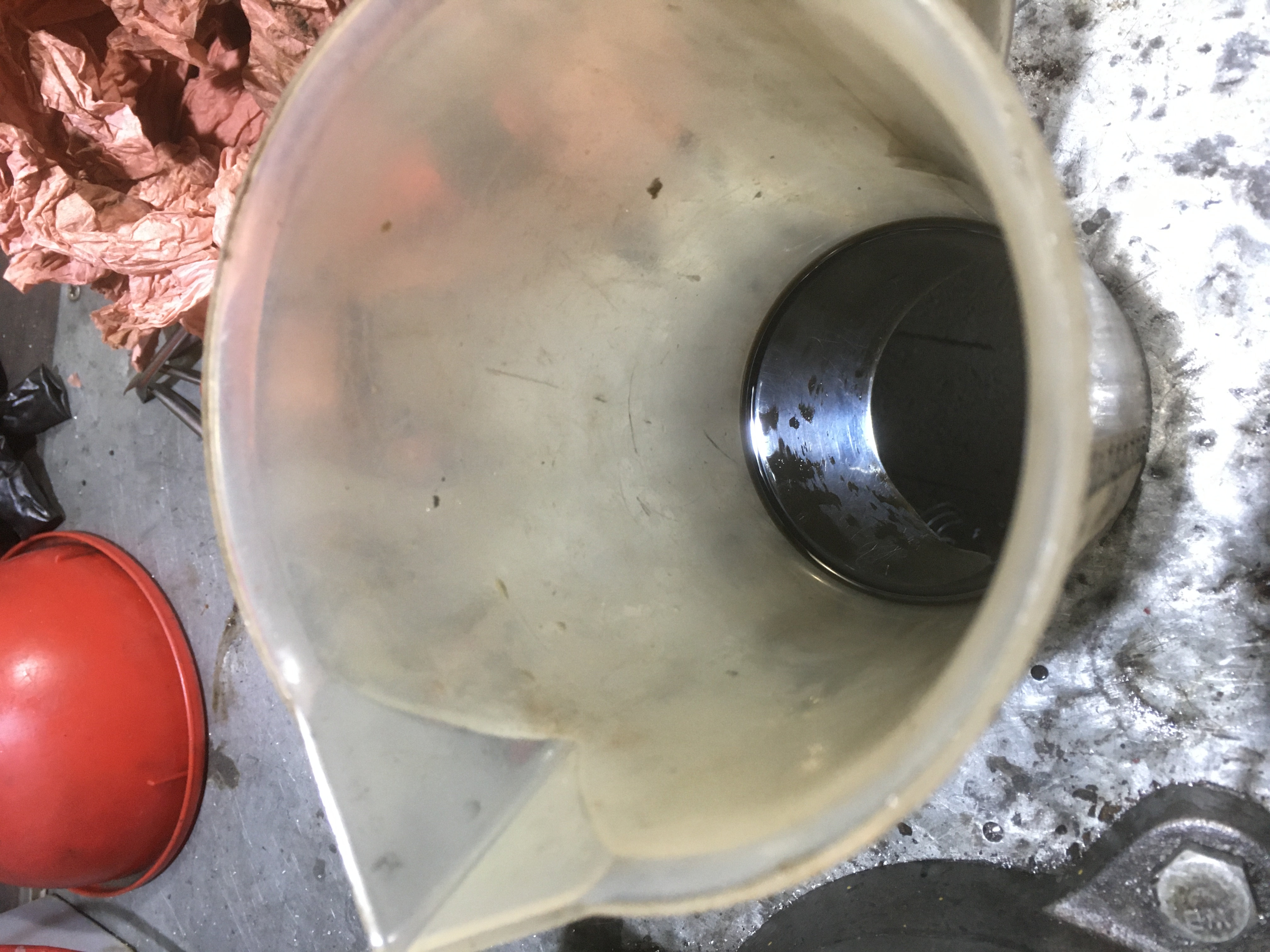

Pas beau a voir l'huile après 35 ans de service .....

Alors pour le joint du vérin,  j'arrive à  trouver chez 123roulements pour une bonne majorité des amortisseur Showa , notament ceux des CBR , c'est des joint hydraulique,  et des joints thorique qui assurent l'étanchéité.   Pour les Yamaha des année 80 , comme la TZR,  la 600 XT , et donc aussi la 350 RDLC,  je ne les trouve pas   car le boitier de joint est différent et il ne sont pas conçu de la même manière ! Toutefois si le joint hydraulique ne fuit pas , je ne le remplace  pas systématiquement,  car bien  souvent si le joint fuit , la cause est souvent un manque de pression de gaz ! C'est la pression qui maintient , l'ensemble en pression ,si plus de pression le joint n'est plus comprimé et donc il fuit ! Ce n'est pas comme un joint spi e fourche qui une fois marqué ou blesser ce met à  fuir !
  Maintenant , les alésage de corp et le diametre de tige , étant standard , il est tout à  fait possible de remplacé le boitier de joint hydraulique,  dispo chez des fournisseur tel que Bud racing par exemple !
Pour la quantité,  il y va 100 ml, environ , et il faut mettre de la 10w,  ou 7,5w mini car les huiles spécial amortisseur , on un grade de 2,5w environ , ce qui est insuffisant pour les amorto de comme la RDLC , car le piston , n'a pas beaucoup de clapet , contrairement au amorto plus rescent , autre époque,  autre conception ....
Pour la pression , je met entre 10 et 12 bar , et j'ai tester 15 bar , ça marche aussi , tout dépend de ce que l'on veut faire avec l'amortisseur !

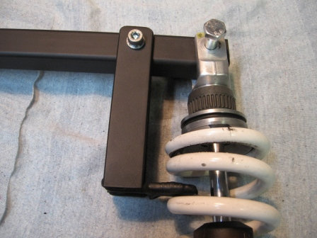

Tu peux te fabriqué un système avec des plaques métallique et de la tige fileté. Comme celui ci , c'est mon premier compresseur que je me suis fabriqué
à‡a c'est une idée aussi,  photo que j'ai chopper sur un site
