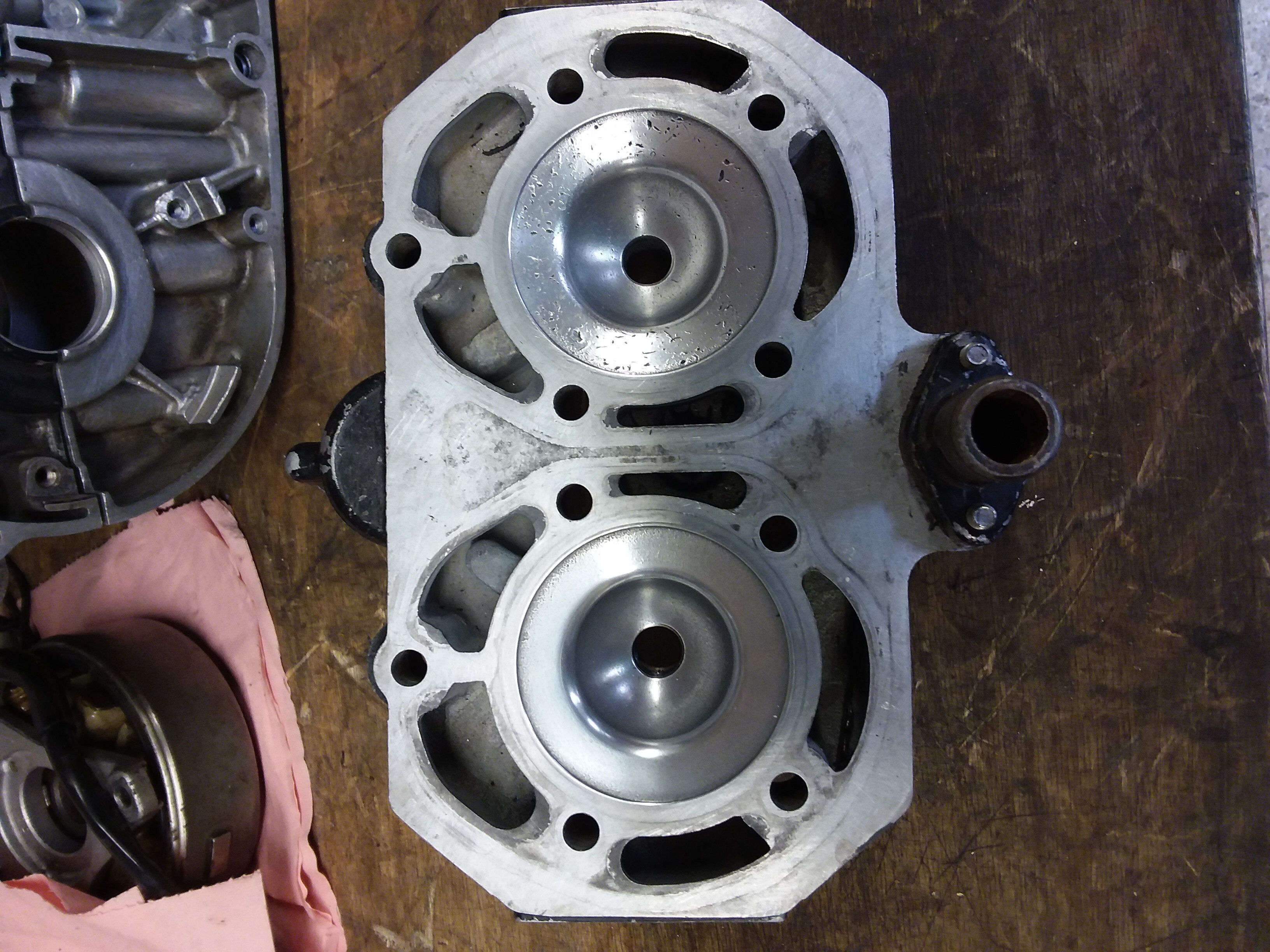

Bsr
Quelqu un aurait un avis sur l origine du problème de ces impacts dans les chambres de combustion et... solution ?
merci d avance
Re: Impacts chambres combustion
En général,  sur les LC , il arrive que les piston ne soit pas remplacé en temps et en heure, donc en s'usant , ils prennent du jeux , et finissent par se mettre de travers , et viennent percuter la lumière d'échappement,  donc de la, une partie casse , et résultat des fragments de pistons, se retrouvent dans la chambre , et martèle le squish !
Tu peux essayer d'estomper un peu les reliefs avec de la toile émeri , et finir avec du papier de verre a l'eau plus fin , mais ca ne disparaitra pas vraiment !
Perso , je roule avec une culasse marqué et pas de soucis !

+1, traces d'une ancienne casse de piston/segment.
Un petit coup de meule pour faire sauter les aspérités qui peuvent provoquer des points chauds et roule !

ET surtout n'enlève pas trop de matière
Il s'agit d'enlever les plus grosses aspérités , pas de creuser le dôme de la culasse😉
