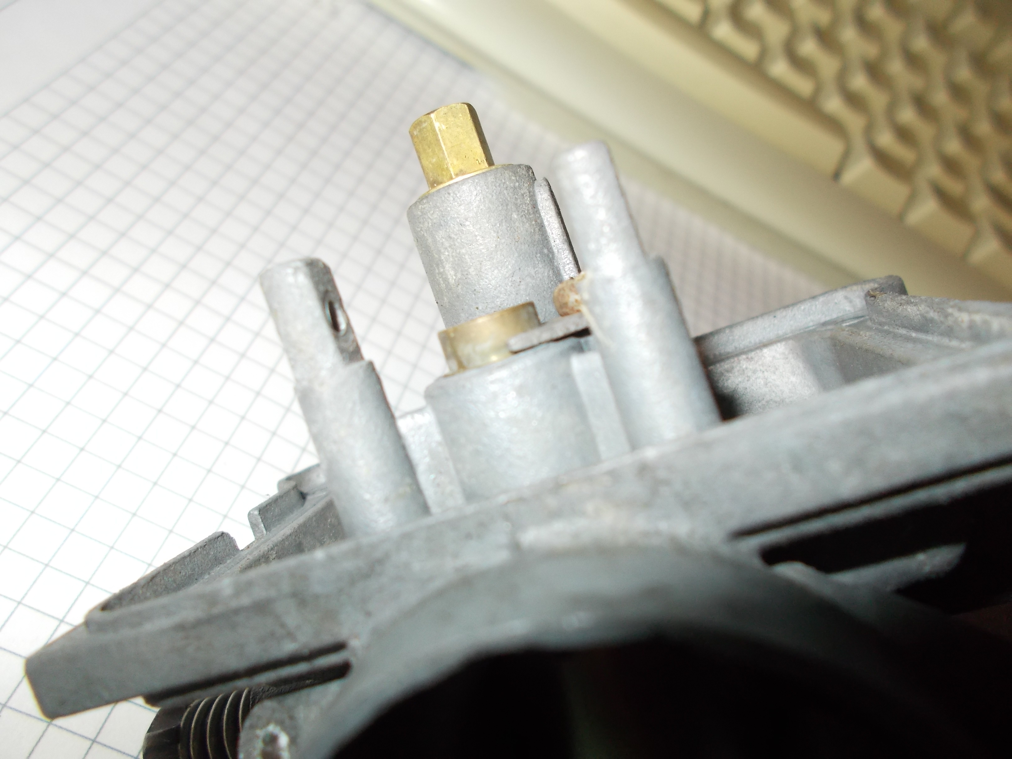

La restauration continue, je remonte les carbus du 4LO, mais j'ai un doute.
La petite patte censée plaquer le puit de pointeau ne plaque pas, la photo est une pièce YAMAHA . QU'en pensez vous ?
IMG_8855

Salut, ton siège de pointeau à  l'air en biais, ton joint torique s'est pas sortit de la gorge?
Re: Carbu 4LO 81
J'ai vérifié, le joint est bien à  sa place. Au départ, j'avais monté un neuf (Keyster), et voyant le soucis, j'ai remonté le puit YAMAHA.
Même soucis pour les deux carbus...
Messages : 349
Re: Carbu 4LO 81
Salut, tu l'as bien enfoncé au fond de l'alésage avant de l'immobilier avec la plaque?
Messages : 3999
Re: Carbu 4LO 81
Sur l'autre c'est pareil? C'est louche que le siège soit de biais, à  moins que l'appareil déforme.
En plus l'épaulement me parait haut comme si c'était pas le bon modèle.
Là  c'est un 31k de stock.
Re: Carbu 4LO 81
En fait ,  l'épaulement du puit (bien enfoncé)  dépasse de 1 mm, et si je comprends bien, il devrait être à  fleur .
Donc les puits en place montés sur la moto, ne sont pas les bons ( donc pas de chez YAMAHA ), et les Keyster neufs, aussi .
Dans le doute, je commande chez YAM .
Re: Carbu 4LO 81
Reçu puits et pointeaux YAM, tout est bon maintenant (110 balles tout de même...)..
