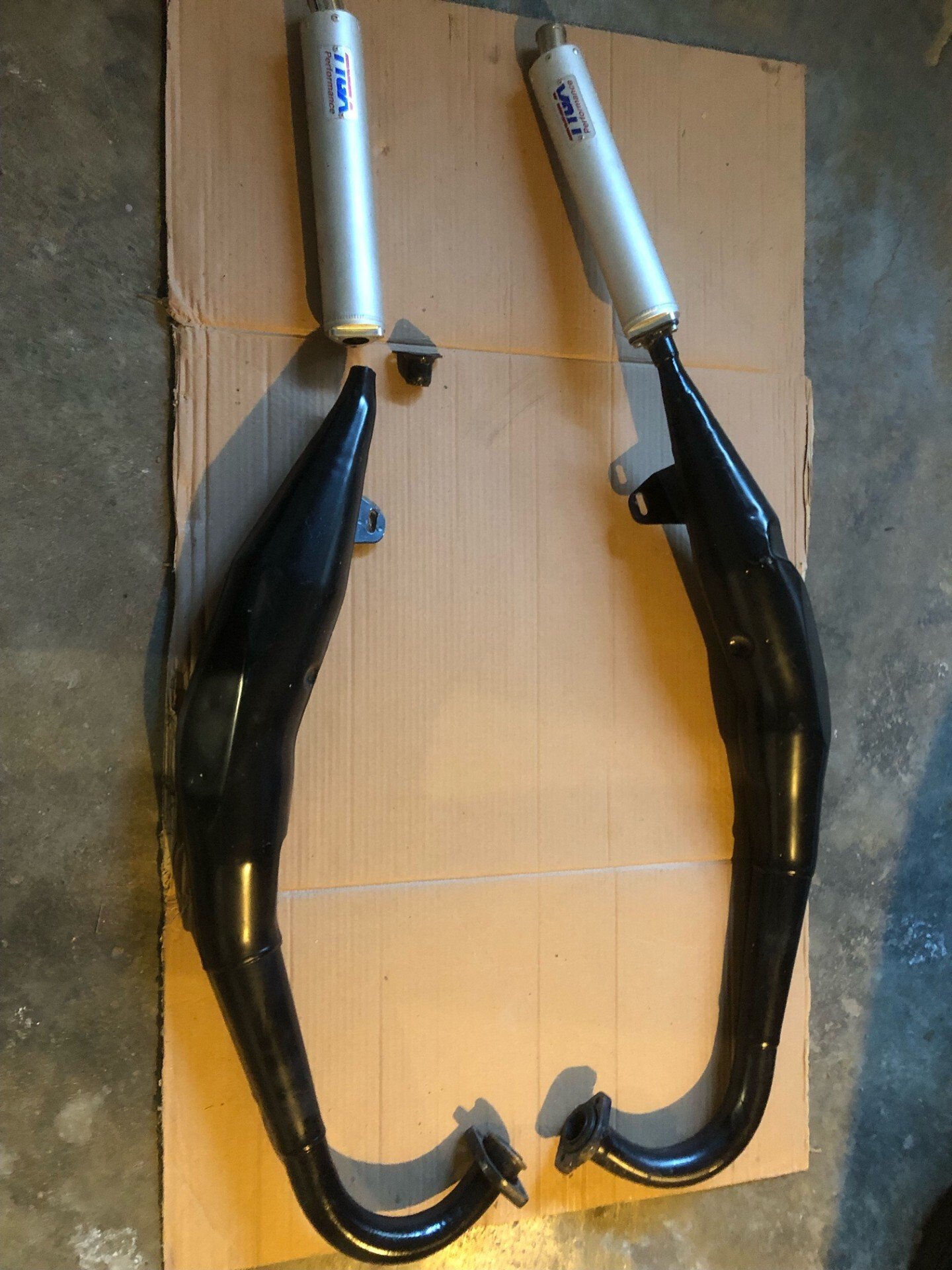

Je l'ai déjà  fait, je vais regarder si les photos sont toujours dispo (le sujet c'est "1WT personnalisée" dans ma signature), mais en gros j'ai supprimer le manchon sur lequel est soudé le silencieux d'origine et j'ai soudé une bride de fixation pour silencieux Tyga, le résultat était pas mal mais il faut passer en bride emmanchée + ressort en sortie de cylindre car avec les vibrations ça a tendance à  casser sans ça.

il y en a un à  ressouder au niveau de la bride du silencieux, sinon ils sont en bon état, peinture noire haute température restom, silencieux Tyga neuf et j avais du faire un peu de place au niveau du passage bras oscillant / platine cale pied donc les volumes ont un peu bougé mais rien de méchant, je tache de te faire des photos dans l aprem 😊
Re: Echappements 1WT Modif

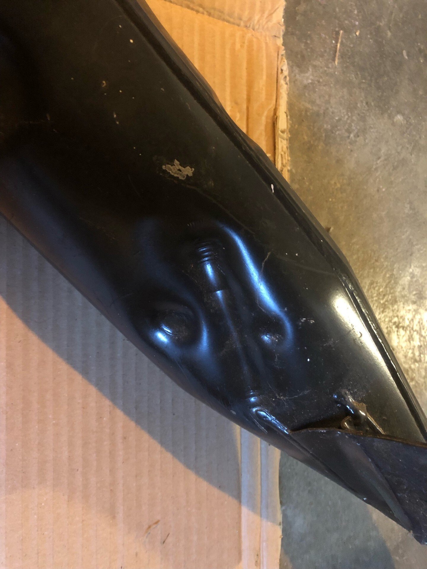

Ci-joint les photos, la 3ème c'est le bossage que j'ai du faire pour le passage du BO de TRX, pour le reste il faut ressouder la bride du pot droit et trouver un moyen de renforcer les deux, ou passer sur une bride emmanché au niveau des cylindres pour ne pas transmettre les vibrations, en l'état c'est trop rigide pour la qualité de la tôle des pots d'origines.
Je te laisse l'ensemble pour 100euros (c'est même pas le prix d'un seul silencieux), FDP en plus, il faut que je vois qui peux livrer ça car le carton va être grand, à  moins que tu sois pas trop loin.

J'y réfléchi, je cherche surtout la solution qui permettrait de solidifier la fixation du silencieux. Dommage que tu ai coupé la "chaussette" d'origine de la fixation des silencieux mais je pense que c'était trop long avec ces silencieux. Je me renseigne auprès de mon copain qui soude et revient vers toi rapidement.
pour le manchon, effectivement c'était une erreur, ça aurai tenu avec de la vrai bonne tôle, mais là  c'est de l'acier à  ferrer les ânes :(, je voulais que ça ressemble un peu plus à  du vrai détente, m'enfin... Une solution serai de remettre un manchon par dessus le stinger, un peu comme l'origine mais moins volumineux, sinon juste des genre de goussets, bref, vois ce qui t'arrange si tu les prends, et je suis pas pressé, ça fait 10 ans qu'ils dorment dans le garage, je suis pas a la minute ;).
