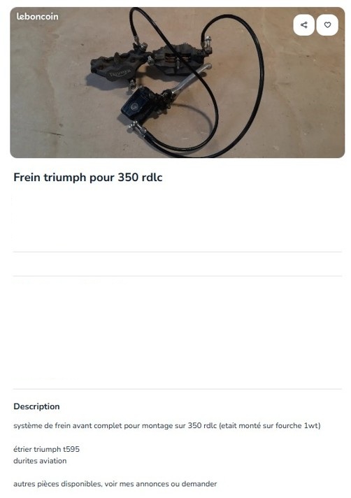

bonjour a tous , j aimerais savoir quelle sont les étriers de triumph 600 t ce monte en lieu est place de ceux du 31k , car j ai était voir sur les divers liens du forum ,
et les les 3/4 sont inactive , donc je ne sais pas de quelle années , le type exacte , car j aimerais ne pas me planter
je sais que celui du 750 fz ce monte dessus , mais
je vous remercie d avance

Salut, y a ceux là :

merci , aurais tu le liens , car je ne trouve pas , merci
Re: quelle etrier avant
Non, je l'avais enregistrée y a pas mal de temps. Y a un sujet ou deux qui en parle dans le forum, faut le trouver....
Salut ,
Pour les etrier de Triumph , c est ceux de la Triumph 600 TT modèle T805 de 2000 , entre axe 83 mm .
Tu ne pourras pas les monter sur une fourche de 31 K , car cette dernière ne fais que 45 mm d entre axe.
Seule les fourche de 1WT on un entre axe de 83 mm.
Pour ma part , j ai monter une fourche de 125 TZR avec les roue qui vont avec et sont l entre axe d etrier fait 83 mm , ce qui m a permis de monter les etrier de la Triumph 600 TT

hier j ai regarder l entre axe , du 31k , du coup je suis pose que rien remplace ceux d origine du 31k
par contre si je me souviens bien on peux monter les fourreaux de 1wt sur les tubes de 31k

il me semble que les étriers de v max ou fz750 se montaient non? J'avais mis un maitre cylindre de transalp (celle qui n'avait qu'un disque) le levier avait plus de course mais avec des durites aviation et de bonnes plaquettes je freinais d'un doigt...

pour completer
les etriers de freins triump sont
ceux de
600 tt (t 805)
speed four
daytona 600/650
datyona 955i/595
speed 955i /885c
de 1999 a 2001
