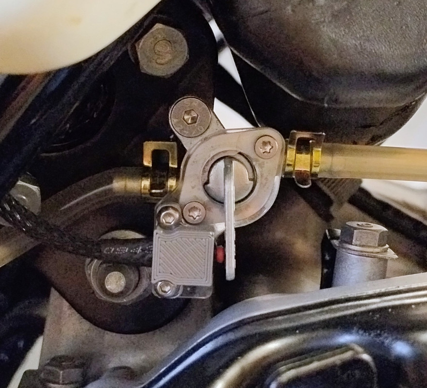

Re: Robinet arrêt sur alimentation huile
J'ai juste une critique par rapport au robinet d'arret........l'ergonomie☹️
Il n'est pas simple de fermer le robinet quant il est ouvert🙄
V4twostroke
Messages : 908
Message par V4twostroke »
Il y a 6 heures, push a dit :
Slt.
Sur la nouvelle série le levier est modifié, il est plus haut.
Il ne faut pas non plus le fermer à  chaque arrêt mais pour une prolongation 😉
Messages : 119
C'est dommage que Nico lors de sa commande n'est pas eu le nouveau levier car l'ancien est vraiment compliqué a fermer😟
