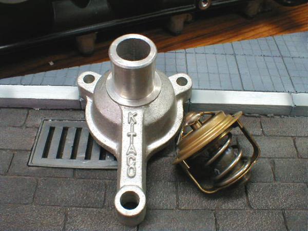

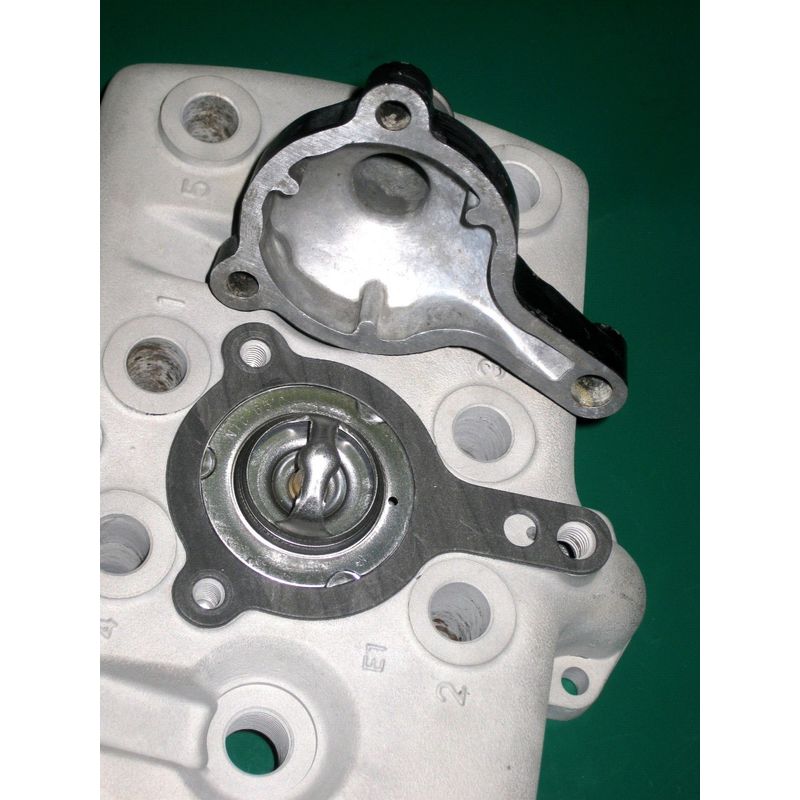

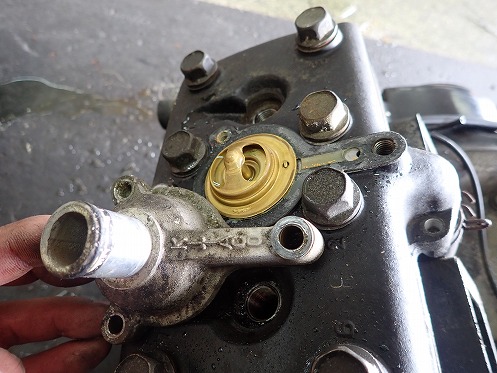

Salut, d'origine il n'y a pas de calorstat sur les 4L0, bien qu'il y ait un "logement" avec un couvercle.
Un calorstat de 31K ne rentre pas tout à  fait, le plus simple est de mettre un coup de Dremel à  l'intérieur du couvercle.
Regarde si, outre le pb d'épaisseur du joint, tu n'aurais pas aussi (plutôt ?) ce pb.
C'est une modif que je conseille à  tout proprio de 4L0.
A noter que dans une revue japonaise que j'aie présentant le démontage d'un moteur de 4L0, il y a un calorstat : JDM ?
Re: Premiers tours de roues après restauration 4LO 82
Avec un calorstat il faut un circuit de bypass quand celui ci est fermé en plus de la modif du couvercle.

Effectivement Brêlabou, comme il existe un logement avec couvercle, je pensais que le calorstat manquait puisqu'au démontage , il était absent.
Je comprends maintenant pourquoi le calorstat (31K) ne rentre pas complètement dans le logement, car je n'ai pas mis un coup de Dremel, j'ai simplement acheté le point YAMAHA plus épais.
Un post (ancien) qui décrivait le problème.
