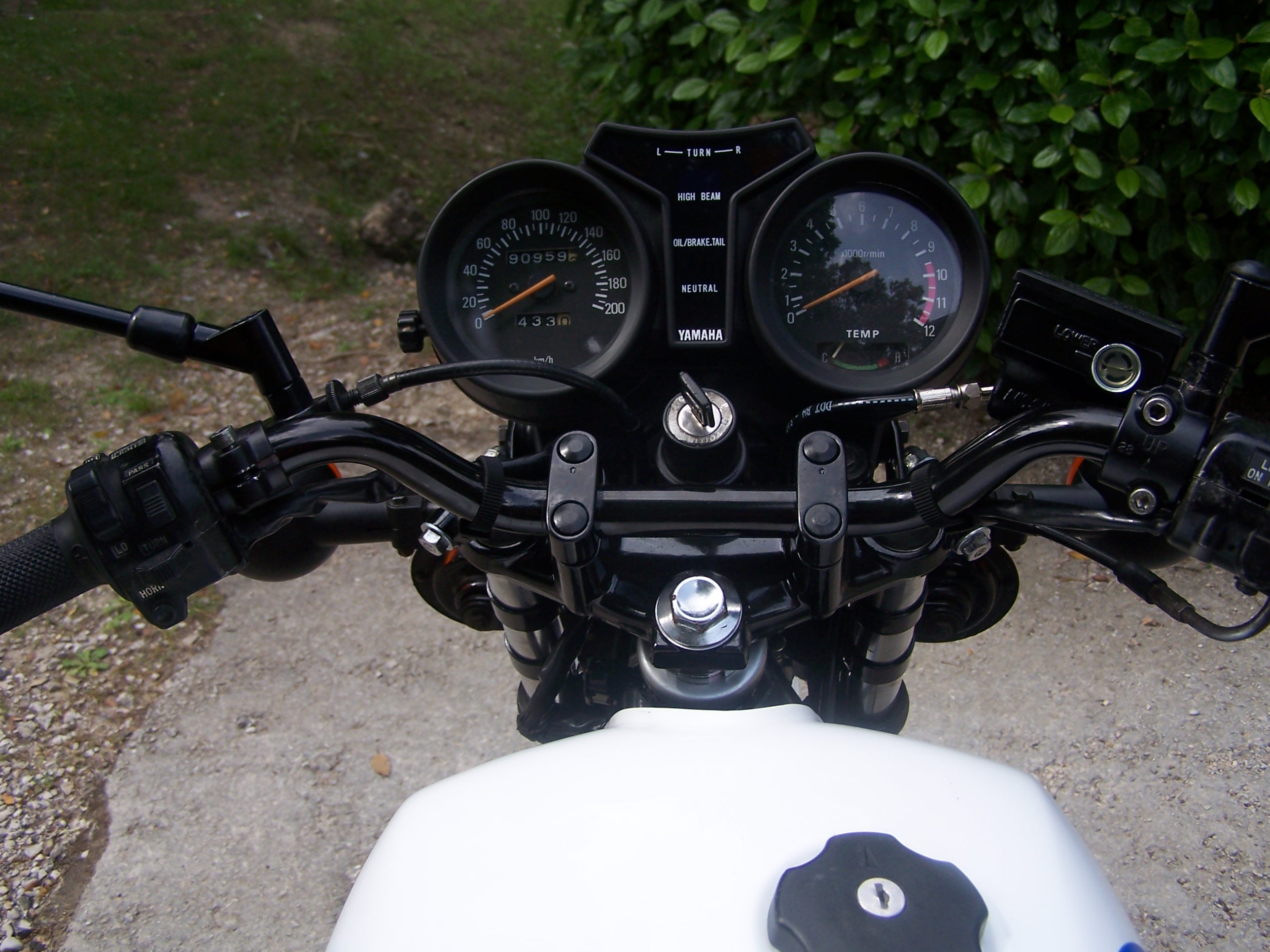

J'ai l'impression que le guidon de mon 4L0 est un peu court, du coup le réservoir de liquide de frein est quasi contre le compte tour.
Si quelqu'un a un guidon d'originne, je voudrais connaitre la distance entre les 2 bouts (pas la peine d'enlever les poignées :-)  )
Histoire de savoir si j'en achete un autre ou pas ;-)
Merci

Je ne sais pas si le guidon d'un 31K est le meme , mais j'ai relevé la côte sur un de mes vieux guidon demonter qui fait  640mm de large , en esperant que ça t'aidera :wink:
Messages : 4007
Re: Largeur du guidon d'originne
31 k et 4 L0 j'ai 670 mm au bout des poignées caoutchouc .

j ai 640 au plus court (   Côté pilote ? )

C'est surtout que le guidon du 4 L0 est aussi plus haut que le 31K .

Je suis en train de regarder des photos d   époque et il me semble que mon guidon est fort en avant, je vais regarder ce que ça donne en le reculant et en repositionnant les commandes
Bingo :-)
je ne l aurais pas cru, en le regardant.
merci pour les renseignements.      V

Ca doit donner à  peu près ça :
Ou encore :

En plus de la position du guidon, j'aime bien le 90959km
qui trouve ce qui va pas sur la blanche?
Messages : 4007
Messages : 351
Comme je sais que tu as l'oeil partout je suis sûr que tu as remarqué le support du levier d'embrayage non serré...:tongue:. Puis en plus c'est un six pans creux, non d'origine.
